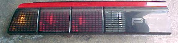

Shadowcast Kirjoitettu 29. Huhtikuuta, 2005 Kirjoitettu 29. Huhtikuuta, 2005 Voi olla et nyt muistan aivan väärin, kun ei ole tuon oman auton takavaloja tullut kateltua lähiaikoina, mutta joltain saitilta muistan lukeneeni ohjeet ja jutun Trans Am GTA:n takavalojen valo patternin muuttamisesta 82-malliseksi johtoja uusiksi kytkemällä. Muistaako joku ko. juttua ja muistaisiko kenties vielä saitin osoitteenkin? Selitänpä nyt vähän tarkemmin; eikö Trans Am GTA:n takavaloissa ajovalona pala vain "ohut kaistale" siitä punaisesta takavalosta? Ja kun jarruttaa niin viereen syttyy samanlevynen kaistale? Muistaakseni näin oli kun viimeksi tota juttua kelailin. Ja tuolla saitilla siis oli ohjeet johtojen uudelleen kytkemisestä niin että jarrua painaessa koko tuo punainen pätkä syttyy (ks. kuva alla). Ei helvata tulipa tosi vaikeesti selitettyä, ihme jos kukaan tajus tosta mitään

Diablo Kirjoitettu 29. Huhtikuuta, 2005 Kirjoitettu 29. Huhtikuuta, 2005 Mulla palaa koko rivi, eli kolme polttimoa per lamppu.
Shadowcast Kirjoitettu 29. Huhtikuuta, 2005 Kirjoittaja Kirjoitettu 29. Huhtikuuta, 2005 Hmm, ja tossa taannoin Darkin postaamassa kuvassa sen 87 TA:sta valot palaa just niinku tarkotin.... vai paloiko ne noin jarrua poljettaessa? http://www.f-bodyfinland.com/yabbse/attachments/pienIIII.JPG Eee... nyt tuntuu siltä että pää lahoo...
Diablo Kirjoitettu 29. Huhtikuuta, 2005 Kirjoitettu 29. Huhtikuuta, 2005 Jep. Justiin samaten kuin mullakin, sit jarrua poljettaessa koko rivi vähän kirkastuu. Kytkennästä en osaa näin yht'äkkiä sanoa mitään kun en ole siihen sen kummemmin perehtynyt? Tuskin on kuitenkaan kovin vaikea muuttaa tuollaiseksi.
Mika Kirjoitettu 29. Huhtikuuta, 2005 Kirjoitettu 29. Huhtikuuta, 2005 Mulla palaa kans juuri tuolla tavalla jarru päällä..

Teac Kirjoitettu 29. Huhtikuuta, 2005 Kirjoitettu 29. Huhtikuuta, 2005 Ei tuo johdotuksen muuttaminen pitäisi vaikea olla, riippuen tietysti siitä millaiset lampun kannat löytyy /montako lamppua per osa. Jos jarruvalolle tuleva piuha on ohut ( < 1mm²) voi olla että vaatii releen väliin ettei syöttöpiuhua sula kun lampputeho kolminkertaistetaan. Hieman aihetta sivuten.... mistähän löytyisi -91 ponuun USA värityksellä olevat takavalot eurojen tilalle? Saisi sen ikävän keltaisen värin pois perästä. Tietysti olisi mukava jos ei tarvitsisi rapakon takaa tilata ja se E-kirjain olisi poikaa katsastusta ajatellen. Onko mahdoton yhtälö?
Ilku Kirjoitettu 29. Huhtikuuta, 2005 Kirjoitettu 29. Huhtikuuta, 2005 GTAssa pitää palaa kaikki kolme polttimoa, vaikka katsastussetä toisin sanoisi. Ite muutin palamaan kaikki kolme polttimoa. Helppo homma. Sama jarrutettaessa, eli kaikki kolme valoa/puoli kirkastuu.
Shadowcast Kirjoitettu 29. Huhtikuuta, 2005 Kirjoittaja Kirjoitettu 29. Huhtikuuta, 2005 Ite muutin palamaan kaikki kolme polttimoa. Helppo homma. Sama jarrutettaessa, eli kaikki kolme valoa/puoli kirkastuu. Eli se vaan palaa himmeämpänä kun ajaa/on parkit päällä? Alkuperäisenäkö siis palo ajovaloina/parkit päällä tolleen ku tossa Trans Am -87 (nimim.) kuvassa?
Mika Kirjoitettu 29. Huhtikuuta, 2005 Kirjoitettu 29. Huhtikuuta, 2005 Juu, ihan alkuperäisenä ne palaa juuri tuollain
japa350 Kirjoitettu 29. Huhtikuuta, 2005 Kirjoitettu 29. Huhtikuuta, 2005 Joo alkuperäisenä varmaan palaa kolme ajovaloa ja samat myös jarruvaloina/vilkkuina per puoli. Olen vaan katsellut useammassakin jenkissä missä on leveät takavalot, niin usein niissä palaa kolme ajovaloa mutta vain kaksi jarruvaloina/vilkkuina. Tuskin alkuperäinen kytkentä siten on, olisko kyseessä jokin naurettava Suomi-sääntö ettei täällä saa palaa koko rivi jarruttaessa/vilkuttaessa? No ei koske meikäläistä.
Diablo Kirjoitettu 3. Toukokuuta, 2005 Kirjoitettu 3. Toukokuuta, 2005 No perhana, justiin huomasin ettei mullakaan pala jarrutettaessa kuin kaksi polttimoa per puoli. Sama vilkun kanssa. Tarvii vissiin tehdä vähän sähkötöitä joku ilta
DaMonsta Kirjoitettu 3. Toukokuuta, 2005 Kirjoitettu 3. Toukokuuta, 2005 GTAssa pitää palaa kaikki kolme polttimoa, vaikka katsastussetä toisin sanoisi. Ite muutin palamaan kaikki kolme polttimoa. Helppo homma. Sama jarrutettaessa, eli kaikki kolme valoa/puoli kirkastuu. Mulla kirkastuu jarruttaessa vain kaksi laitimmaista polttimoa... Eli se ei taida olla normaalii... hmmm... jos muistelen tarkkaan niin samalla tavalla taitaa Moonan ja Juhan ponussa mennä...

Mika Kirjoitettu 7. Toukokuuta, 2005 Kirjoitettu 7. Toukokuuta, 2005 Ei se ole ihmekään, jos minullakin palaa vain kaksi polttimoa takana...siellä on vain pari lamppua ja yksi paikka tyhjänä
Shadowcast Kirjoitettu 9. Toukokuuta, 2005 Kirjoittaja Kirjoitettu 9. Toukokuuta, 2005 Oiskohan jonkun katsastuskonttori "maahantuonti" fiksaus ?
Mika Kirjoitettu 9. Toukokuuta, 2005 Kirjoitettu 9. Toukokuuta, 2005 Mulla ei se ainakaan ole kyseessä, koska auto on vielä Saksan jäljiltä ja tuskin siellä noiden valojen päälle tarkkoja ollaan.. Pitää laittaa siihenkin poltin palamaan, niin saadaan koko lamppu rivi loistamaan
Shadowcast Kirjoitettu 9. Toukokuuta, 2005 Kirjoittaja Kirjoitettu 9. Toukokuuta, 2005 Jos ne on vaan Saksassakin tarkkoja ollu ja napannu sieltä valon pois. Mullakin muistaakseni paloi tuollai hölmösti, pitää ittekin katsoa josko ne kaikki lamput siellä on. Tuohan fiksaus käy sitten helposti
