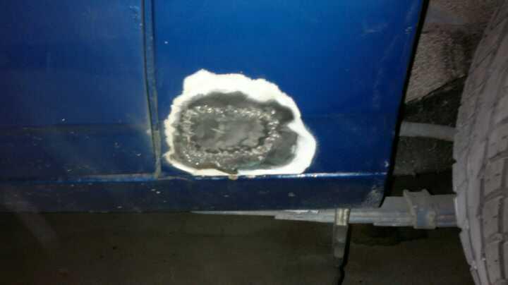

Camarottonen Kirjoitettu 10. Joulukuuta, 2011 Kirjoittaja Kirjoitettu 10. Joulukuuta, 2011 Mikäs se siellä pullistelee??
Camarottonen Kirjoitettu 10. Joulukuuta, 2011 Kirjoittaja Kirjoitettu 10. Joulukuuta, 2011 No korropeikkohan se perkele!
Camarottonen Kirjoitettu 10. Joulukuuta, 2011 Kirjoittaja Kirjoitettu 10. Joulukuuta, 2011 Näköjään tolla paskalla ydinlankakoneellakin on mahdollista tiplata paikka ohueenkin peltiin kun varovasti tökkii pisteitä

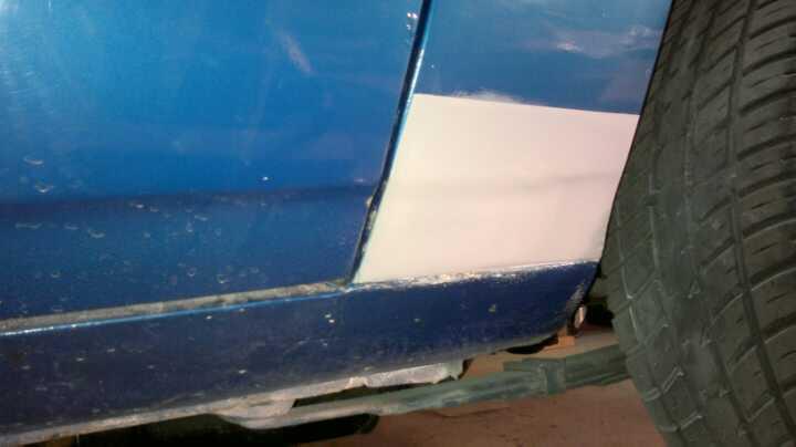

Camarottonen Kirjoitettu 10. Joulukuuta, 2011 Kirjoittaja Kirjoitettu 10. Joulukuuta, 2011 ja kitit + pohjamaalit niskaan odottelemaan päällisväriä
