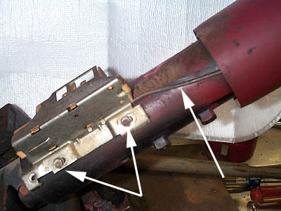

Teevee82 Kirjoitettu 7. Marraskuuta, 2011 Kirjoittaja Kirjoitettu 7. Marraskuuta, 2011 Tässä koko ilta mennyt näppärästi haulla asian tutkimiseen.. Ecm ilmeisesti on hanttarin puolella jossain hanskalokeron tietämillä.. Missä on vatsin rele? Jos sen tarkistais.. Sit ajattelin testata startin herätevirran ja jos virtalukon sais näkyville olisko joku johto katki tai jotain.. Miten virtalukon johdot saa näkyville? Ratti pois vai miten? Noi sulakkeet vielä katon toistamiseen varmuudeksi, luin että Ponussa olis toinen sulakeboxi keskikonsolin tietämillä ja meninpä heti tutkimaan ja oli siellä mut siinä oli vaan kaksi sulaketta, radiolle ja sit joku elec. -jotain... Ehjiä kumpikin. Ja sininen laatikko jossa oli piirilevy. Tilasin vielä varmuudeksi kolmannen avaimenkin.. Vihoviimeisenä konstina sitten kokeilen ohittaa vastuksilla tota vatsia. Olisko vielä jotain muuta mitä vois koittaa?

Teevee82 Kirjoitettu 8. Marraskuuta, 2011 Kirjoittaja Kirjoitettu 8. Marraskuuta, 2011 Eipä taida siellä olla vika, VATS katkaisee bensansyötön, ei starttausta. Virtalukon "pohja" on seuraava arvaus. Siis ootas nyt.. Eikös vats juuri katkaise startille menevän herätevirran? Eli starttauksen? Mulla olis tossa pöydällä toi VATS-rele, jos ostaa sellasen uuden, saako ihan paikallisista varaosaliikkeistä? Ja tuon virtalukon pohjan saa näkyville mitä kautta?
Möykkä Kirjoitettu 8. Marraskuuta, 2011 Kirjoitettu 8. Marraskuuta, 2011 Ja tuon virtalukon pohjan saa näkyville mitä kautta? Se on siel rattiputkes alempana kiinni, avaimesta ku käännät ni lukkosylinteri käyttää tota tankoa ja tanko ignition switch:iä. "Right arrow indicates the rod that connects the rack and the ignition switch. The other two arrows indicate the small 5/16" screws that hold the ignition switch to the column. The switch has slotted holes so there is a small amount of adjustment if needed."

Teevee82 Kirjoitettu 9. Marraskuuta, 2011 Kirjoittaja Kirjoitettu 9. Marraskuuta, 2011 Tänään sitten kyselin ensin paikallisesta varaosahallista vatsin relettä, ei tiedetty koko releestä mitään. Sitten soitin US-Partsille, tunsivat releen mutta valmistajalla jenkeissä ei ole niitä valmiina eli toimitus kestäisi iäisyyden. Kehottivat soittamaan johonkin autopurkaamoon Hämeenlinnaan, jos sieltä löytyisi jostain purkuautosta.. Virtalukon pohjan sain varaosaliikkeestä, maksoi vain 21euroa ni ostin, johtui vika siitä tai ei.. Mistäs muualta noita releitä voisi kysellä?
