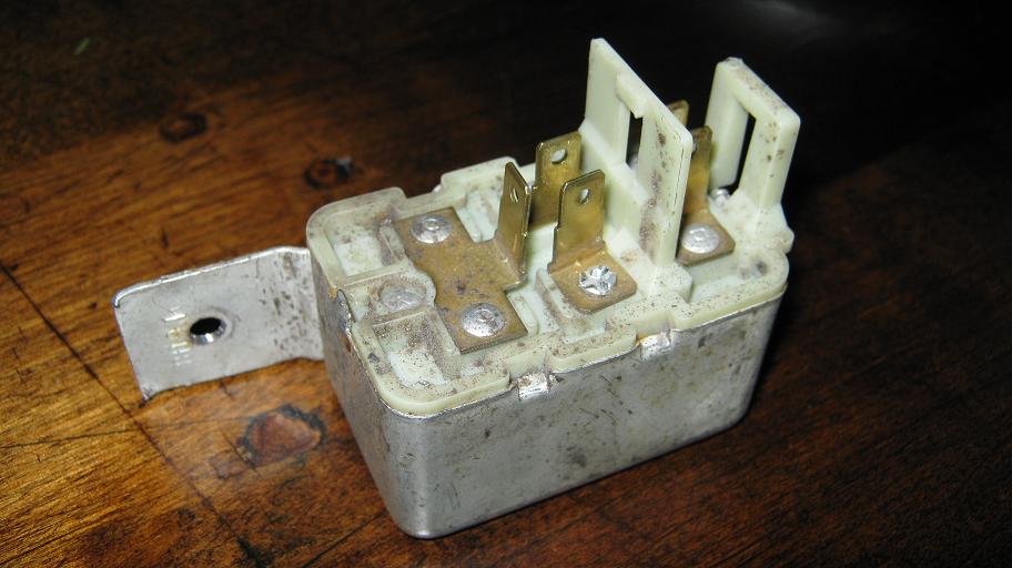

No ei paha kyllä.. Tuolla rockauton sivullakin on kyllä ihan erinäkönen tuo anti-theft relay ku toi minkä irrotin.. Joten alkoi epäilyttämään et mahtaako se kuitenkaan olla se. Eiks kukaan oo koskaan irrottanu -88 vuotisesta sitä relettä ja osais varmaksi sanoa missä sen pitäisi olla?
se sun irroittama rele ei siis näytä tältä  ???
at.jpg}
Ei vaan tältä. Mikäs tämä rele sitten on(tämä löytyi siis kuskin puolelta, nilkan korkeudelta paneelin alta) ja missä tuo oikea vats-rele sitten on?
rele_001.JPG}
Toi tais olla lasinnostimien rele.

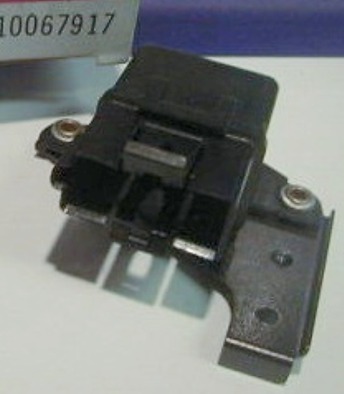

Jepjep, ennen kun lähden katkomaan mitään johtoja(vatsin ohitusta varten), etsin ton rockauton kuvan perusteella kyseisen releen..
kuvan perusteella

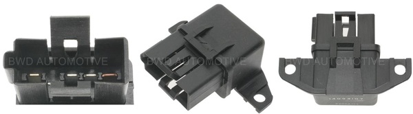

tässä Anti-Theft Relay ilman metallilevyä
btw.mun mielestä 3.g:n VATS järjestelmä sisältää decoder modulin (8.napainen) ja start enable releen (4.napainen)  ::)

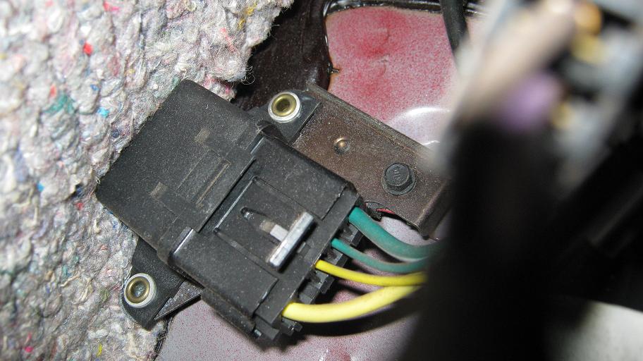

Ei oo.. Enkä oo mitään muuta tehnyt sille ku testasin startin hyppylangalla.. Startti pyörii mut auto ei käynnisty. Eli se ajonesto ilm päällä..
Taisi löytyä.. :)
Eli -88-vuosimallissa on VATS ja tuo rele on kyllä kuskin puolella, mutta ei ihan nilkan korkeudella vaan niin ylhäällä seinässä ku se vaan voi olla..
