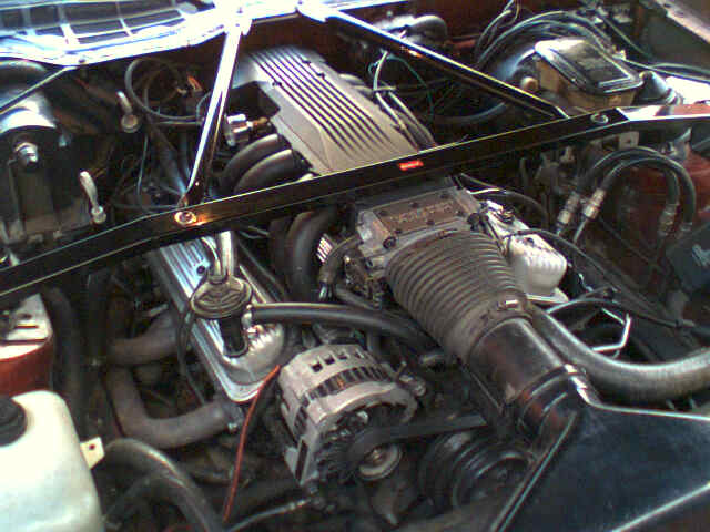

5,7 Kirjoitettu 25. Elokuuta, 2005 Kirjoitettu 25. Elokuuta, 2005 olisko kuvaa miten oot vetäny ton poikkituen kone huoneeseen?? on nii kovin ahdas...
Z-mo Kirjoitettu 25. Elokuuta, 2005 Kirjoitettu 25. Elokuuta, 2005 Edelbrockin valmis tuote:prase.jpg_thumb
