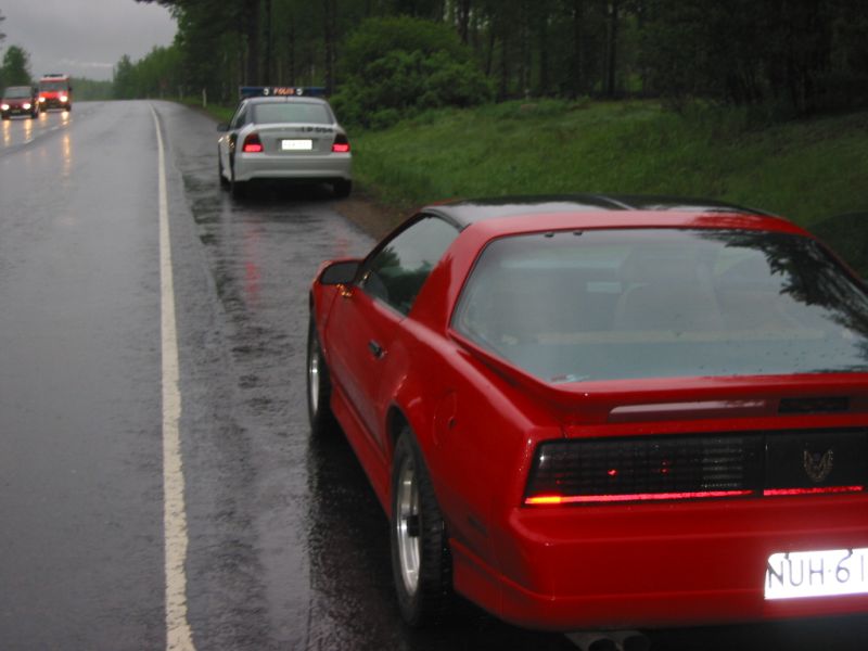

Oiski Kirjoitettu 23. Toukokuuta, 2005 Kirjoittaja Kirjoitettu 23. Toukokuuta, 2005 Sakkojakin saa sakot.jpg_thumb
