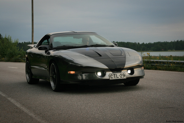

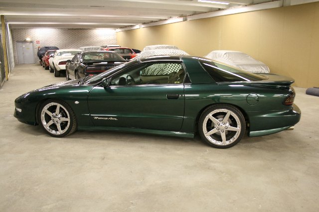

-vellu Kirjoitettu 21. Helmikuuta, 2012 Kirjoitettu 21. Helmikuuta, 2012 Kuvassa mun EX Trans Amissa 275/30/19. Baletzin faijan avo Trans Amissa on 20" vanteet ainakin takana, eikä se Camaron takapää niin erilainen ole etteikö menis. Kokoa en muista.

Z-mo Kirjoitettu 21. Helmikuuta, 2012 Kirjoitettu 21. Helmikuuta, 2012 Hyvältä näyttää vaikka vähän tumma kuva Jos joku vielä löytäs olisin kiitollinen ite rähmäkäpälä koneenkanssa Ja madallushan on sitten myös pakollinen toimenpide, näyttää muuten aivan törkeeltä.
