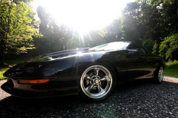

sineentaivas Kirjoitettu 27. Helmikuuta, 2012 Kirjoittaja Kirjoitettu 27. Helmikuuta, 2012 muutama kuva.245/35/20 sekä edessä että takana. http://aijaa.com/004279624177.jpg http://aijaa.com/003359624178.jpg http://aijaa.com/004389624179.jpg Onko oma monen tuuman madallus tuossa on?
pontiac Kirjoitettu 27. Helmikuuta, 2012 Kirjoitettu 27. Helmikuuta, 2012 oma on. viime kesänä hommattu.ei oo madallettu.rekisteröintikatastuksessa inssi totesi olevan tuolla renkaalla 15mm vakiota korkeampi.kyllä sillä ajelee,jotkut ovat jopa tykänneet,mutta eipä haittaisi vaikka olisi hieman matalampi.
cam 86 Kirjoitettu 28. Helmikuuta, 2012 Kirjoitettu 28. Helmikuuta, 2012 kylläpä näyttää muuten ihan erilaiselta kun omani.mulla mahtu eturenkaan ja lokarin väliin nyrkki pystyasennossa helposti tuohon ei ihan taida mennä....harmi kun en ottanut kuvaa.niin ja renkaan koko oli 245/35/19 edessä ja takana profiili oli 30.
Z-mo Kirjoitettu 28. Helmikuuta, 2012 Kirjoitettu 28. Helmikuuta, 2012 oma on. viime kesänä hommattu.ei oo madallettu.rekisteröintikatastuksessa inssi totesi olevan tuolla renkaalla 15mm vakiota korkeampi.kyllä sillä ajelee,jotkut ovat jopa tykänneet,mutta eipä haittaisi vaikka olisi hieman matalampi. Ootko varma ettei oo entinen omistaja madaltanu? On nimittäin renkaan ja lokarin välinen rako aika paljon pienempi mitä vakiona. Ainakin siltä näyttää tämmösen amatöörin silmään.
pontiac Kirjoitettu 28. Helmikuuta, 2012 Kirjoitettu 28. Helmikuuta, 2012 Ootko varma ettei oo entinen omistaja madaltanu? On nimittäin renkaan ja lokarin välinen rako aika paljon pienempi mitä vakiona. Ainakin siltä näyttää tämmösen amatöörin silmään. ei oo tietoa mitä jaappanissa on autolle tehty,eikä ole sen kummemmin tutkittu.kaikki tietenkin mahdollista ja on totta että tuossa loksun ja renkaan välissä ei mahdottomia tiloja ole,mutta kun tarkastelee helmasta etäisyyttä maahan tulee mieleen MAASTURI
pontiac Kirjoitettu 28. Helmikuuta, 2012 Kirjoitettu 28. Helmikuuta, 2012 Viitaten edelliseen kovaa kyytiä antaa madaltaa vähän, enemmän tai ollenkaan. Mites sun auto käyttäytyy noilla 20" ilman madallusta? eipä tuota moittia voi,hiekkatiellä mitä joudun muutaman satametriä ajamaan meinaa kyllä paikat pudota hampaista,kun ei tuollainen rengas jousta,mutta pikitiellä ok.
Z-mo Kirjoitettu 28. Helmikuuta, 2012 Kirjoitettu 28. Helmikuuta, 2012 ei oo tietoa mitä jaappanissa on autolle tehty,eikä ole sen kummemmin tutkittu.kaikki tietenkin mahdollista ja on totta että tuossa loksun ja renkaan välissä ei mahdottomia tiloja ole,mutta kun tarkastelee helmasta etäisyyttä maahan tulee mieleen MAASTURI 245/35-20 rengastuksella oleva auto nousee 3,1cm korkeammalle mitä esim. 245/50-16 rengastuksella. Eli siis vaikka olisi kaksi identtistä autoa, kumpikin madallettu saman verran, niin tuolla 245/35-20 renkailla olevan auton helmat on 3,1cm korkeammalla mitä 245/50-16 rengastuksella oleva auto. 245/30-20 olisi sitten käytännössä saman korkuinen kuin 245/50-16. Jos pitäisi veikata onko tuo sun auto madallettu vai ei, niin veikkaisin että madallettu on.
Chevy Kirjoitettu 28. Helmikuuta, 2012 Kirjoitettu 28. Helmikuuta, 2012 Ootko varma ettei oo entinen omistaja madaltanu? On nimittäin renkaan ja lokarin välinen rako aika paljon pienempi mitä vakiona. Ainakin siltä näyttää tämmösen amatöörin silmään. on madallettu
