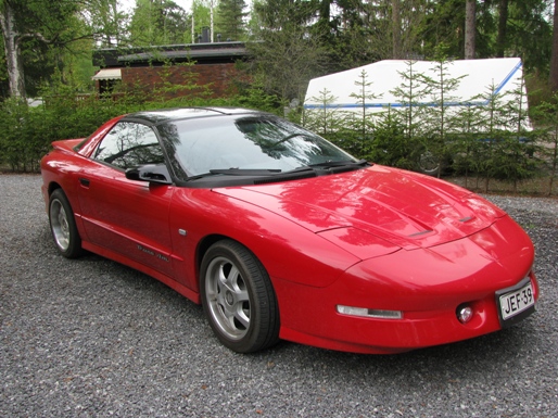

avogta-89 Kirjoitettu 25. Toukokuuta, 2012 Kirjoitettu 25. Toukokuuta, 2012 Jouko Y. käyttöönootopäivä on 15.12.-93 entiedä onko sita mafia... mistä löydän sen? (amatööri vielä näisä hommissa) Tämä on kuulemma ollu jonkun f-body clubin jäsenen entinen auto.... mulle ainakin sano tämä entinen omistaja onko autosta kuvaa niin joku kerholainen vois tunnistaa sen....tai rek numeroa
avogta-89 Kirjoitettu 25. Toukokuuta, 2012 Kirjoitettu 25. Toukokuuta, 2012 löytyy JEF-39 ok ei sama mulla oli 93 lt1 KOS alkuisella rek numerolla
