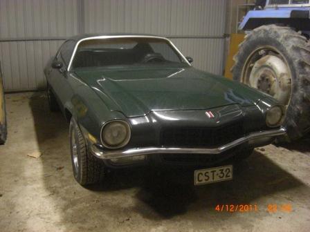

Nupa Kirjoitettu 1. Syyskuuta, 2012 Kirjoitettu 1. Syyskuuta, 2012 Tervetuloa joukkoon. Kovasti kuulostaa tarina tutulta ja itse asiassa autokin myös. Jos kyseessä on kuvan auto, niin tätä tuli ihmeteltyä pari vuotta takaperin. Myyjä muistaakseni arveli, että voisi olla jopa 383 motilla, ilmeisesti sitten ei. Kohtuu halvalla olisi lähtenyt ainakin silloin, varmasti hintaansa nähden asiallinen peli
ikiliikkuja Kirjoitettu 1. Syyskuuta, 2012 Kirjoittaja Kirjoitettu 1. Syyskuuta, 2012 Juuri tämä Nupalle tuttu auto, vain vaimon mielestä oli hiukan kallis mutta ehkä hän ei arvioi näitä kamppeita samalla perusteella kuin tämän foorumin porukka .

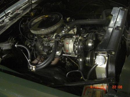

ikiliikkuja Kirjoitettu 1. Syyskuuta, 2012 Kirjoittaja Kirjoitettu 1. Syyskuuta, 2012 Konehuoneen puolta...Ilmastoinnin kennon tyhjällä paikalla metritaunuksen lämppärin kenno ja lämmön säätöön motonetin hana letkussa. Tässä vaiheessa ei vielä ollut paisuntasäiliötä mutta nyt hieno "hillopurkki" mallia rellu 16 tai jotain. Jospa jostain tulis vastaan oikeanlainen pönttö.

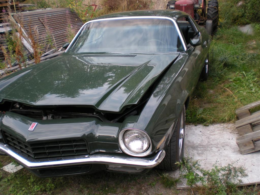

ikiliikkuja Kirjoitettu 1. Syyskuuta, 2012 Kirjoittaja Kirjoitettu 1. Syyskuuta, 2012 Ja vielä kabiinia

Fenix Kirjoitettu 2. Syyskuuta, 2012 Kirjoitettu 2. Syyskuuta, 2012 Ihan asillinen peli. Alku kommenttien perusteella odotin enemmän projetki vaiheessa olevaa camaroa. No....väri on maku asia. Valkoista tai harmaa/hopeeta raitaa esim. niin ulkonäkökinen kohenee....ainakin mun silmissä. Sisustakin näyttää varsin kotoisalta
Markus Kirjoitettu 2. Syyskuuta, 2012 Kirjoitettu 2. Syyskuuta, 2012 onks siinä joku GMPP:n kone, kattelin vaan ku on centerbolt kannet...?
ikiliikkuja Kirjoitettu 3. Syyskuuta, 2012 Kirjoittaja Kirjoitettu 3. Syyskuuta, 2012 Maalausta ehtii varmaan suunnitella jonkin aikaa, ei vielä tohdi suunnitella ko. operaatiota mutta pakkohan se on ehkä sitten tehdä kun nykyinen väri on lohkeillut reilusti irti. Tuosta koneesta koitin löytää jotain merkintää mistä vois päätellä edes lohkon speksiä. Löysin vain sen lohkon valumerkinnän kohdalla tekstin GM17 ? ja ainakaan vielä ei ottanut silmään koneen valmistusnumeroa (mielestäni se kohta hantin puolen kannen edessä missä ko tunnussarja pitäisi olla oli ihan sileä koneistuksen jäljiltä?). Rautakannet siinä ainakin on ja näyttäs olevan ihan peltikeinut. Ölypohjana on vähän normia isompi "viri" malli että kait sitä ölppää sitten on jonkin verran vakiota enemmän. Tuossa viikonloppuna tuli oltua kaukomatkalla Alastarolla (kesäkämppä siellä) ja sattui mukavasti isohko traktori työntämään nokkaa eteen että sai jarruttaa ihan tosissaan. Hienosti meni pyörät lukkoon mutta vaikuttavat turhan takapainoiselta kun tarjosi perää tosi liukkaasti sivulla (oli mulle uusi kokemus kun noissa bemareissa millä on enempi ajellu niin ainakin talviliukkailla on enempi ongelma että takapyörät ei tunnu jarruttavan millään...). Eli jarrupaineta sais takapyörillä vähän rajoittaa? Alastaron raitilla tuli myös vastaan siisti mielestäni musta 3g ponu (tuntomerkkinä kuskin puolella pahka konepellissä, lisämittareita?).

Z-mo Kirjoitettu 4. Syyskuuta, 2012 Kirjoitettu 4. Syyskuuta, 2012 Väri on just hyvä. Löylyä vaan kiukaaseen, niin ketä se väri edes kiinnostaa...
ikiliikkuja Kirjoitettu 4. Syyskuuta, 2012 Kirjoittaja Kirjoitettu 4. Syyskuuta, 2012 Kyllä tuo väri ainakin nyt mulle passaa, alunperin vissiin ollut vaalea metallihohtoruskea päätellen päällemaalaamattomista osista. Koneesta en tosiaan löydä sitä valmistenumeroa, koneistettu jossain vaiheessa pois? Valutunnus löytyi; 3970010 mutta tuolla tiedolla ei vissiin pitkälle pötkitä . Nykyiset tehot riittää lähdössä ihan hyvin lukottomalle perälle, kickdownilla vaan vaihtaa turhan aikaisin isommalle. Vaijeri kyllä kiristyy kun kaasuläpät on auki eli sitten varmaan laatikon päästä ihmettelemään? Sain peräti kiinnitettyä takapaksin kanteen Camaro tekstin joka löytyi picknikistä. Yriitin myös kytkeä kiekkamittarin virranjakajaan mutta ei ainakaan johdon tökkäämisellä herännyt henkiin, ehkä joku päivä...
Mopo305 Kirjoitettu 5. Syyskuuta, 2012 Kirjoitettu 5. Syyskuuta, 2012 Kyllähän toi väri hyvä on, mutta jotenkin ei mun simään. Mutta mähän istun sen päällä.
Woodpecker Kirjoitettu 5. Syyskuuta, 2012 Kirjoitettu 5. Syyskuuta, 2012 Hyvä väri. Vähän erilainen. Kaipaa ehkä valkeita raitoja tai kattoa
