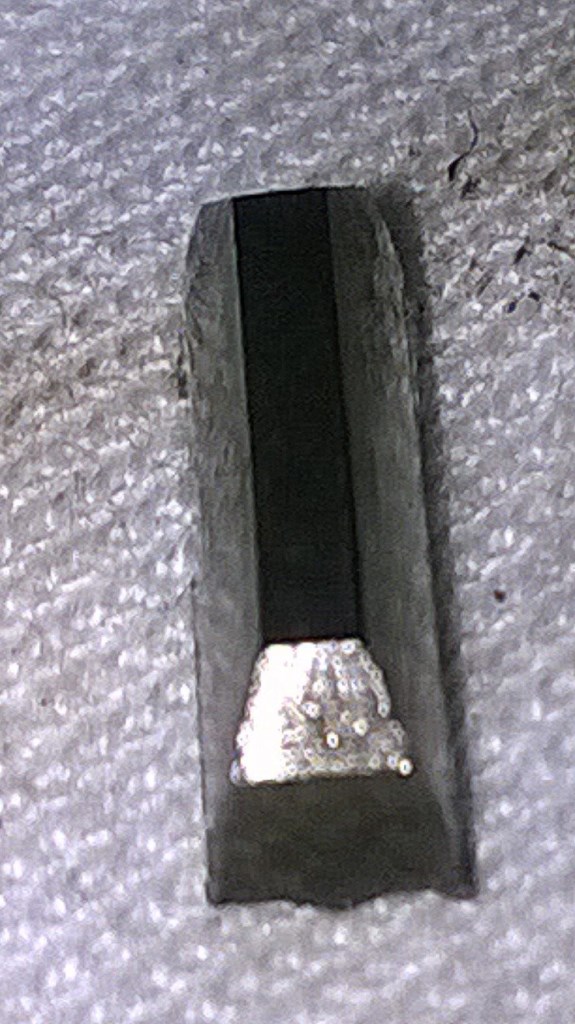

ikiliikkuja Kirjoitettu 24. Kesäkuuta, 2015 Kirjoittaja Kirjoitettu 24. Kesäkuuta, 2015 Camaro leimattu ja liikenteessä. Vaihdoin koneeseen uudet ölpät ja astian pohjalta löytyi tuollainen irtonainen hammas. Onkohan tuo kotoisin jakopäästä? Ei kiva
ikiliikkuja Kirjoitettu 25. Kesäkuuta, 2015 Kirjoittaja Kirjoitettu 25. Kesäkuuta, 2015 Eipä ole irtopalan ainakaan tuosta paikallaan olevasta jakopäästä kun näyttää olevan oikein rullaketju. Olikohan jäänteitä jostain entisistä vaivoista kun en keksi mistä osasta koneessa tuollainen hammas löytyisi?
letkume Kirjoitettu 26. Kesäkuuta, 2015 Kirjoitettu 26. Kesäkuuta, 2015 Eipä ole irtopalan ainakaan tuosta paikallaan olevasta jakopäästä kun näyttää olevan oikein rullaketju. Olikohan jäänteitä jostain entisistä vaivoista kun en keksi mistä osasta koneessa tuollainen hammas löytyisi? Startissa (starttikehä/vauhtipyörä) voisi olla tuon näköiset hampaat, sitä en keksi miten se öljyn joukosta tulee..
ikiliikkuja Kirjoitettu 26. Kesäkuuta, 2015 Kirjoittaja Kirjoitettu 26. Kesäkuuta, 2015 Tais jäädä toistaiseksi mysteeriksi. Oisko voinu olla morse-ketjullisesta jakopäästä, hammas on katkennut nätisti väsymällä ja vetokylki hieman kiillottunut. Toivotaan parasta että ei tarvitse kovin pian perehtyä tuohon moottoriin tämän syvällisemmin
