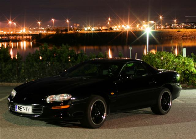

Woodpecker Kirjoitettu 3. Tammikuuta, 2013 Kirjoitettu 3. Tammikuuta, 2013 Edessä 245/45R18 Takana 285/30R19 Madallettu niin paljon kuin laki sallii Mahtuu http://i176.photobucket.com/albums/w175/ammamies/camaro/P1050762.jpg
