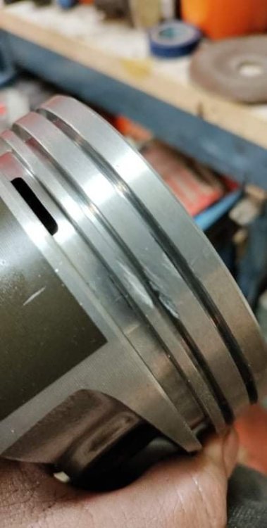

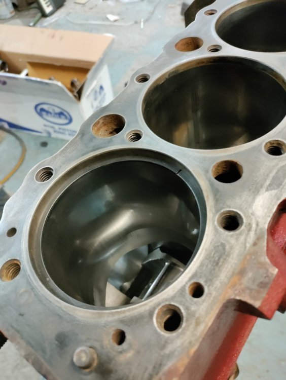

Tänään taas pääsin vähän konetta kasailee pienen tauon jälkeen, kampiakseli momentissaan ja mäntiä kasailin mutta laatu oli vähä sitä sun tätä eaglella
melkein jokaisessa männässä oli tuollaisia kolhuja että sai viilailla niitä pois että männän renkaat pyöri vapaasti kuten samoin männän renkaat ite osa oli soikeita  mutta onneks oli vanhat 1000km ajetut hyväkuntoiset tallessa käytin niitä sitten paremman puutteessa.IMG_20220216_105042.thumb.jpg.62825b822d62eb631c46cae5f67d8a51.jpg
ylimmäiset männän renkaat avarrettu 0.70mm kun on blower kone
pienten tsumpailujen jälkeen pyörivät paikoillaan seuraavaks tilata vähä tiivisteitä että saa yläkertaakin tunkea paikoilleen.

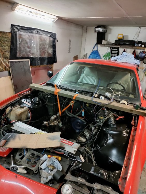

Camaron raato saatu lumikasan alta talliin ja ensitöikseen alotin hommalla jota jo vuosia miettiny aina joka kerta kun kone nostettu pois että siistisi vähän konehuonetta uudella maalipinnalla ja nyt sen tein vihdoin ja viimein :D.
Paria osaa vielä odotellessa että matkahuolto tuo niin pääsee nostelee konetta paikoilleen.

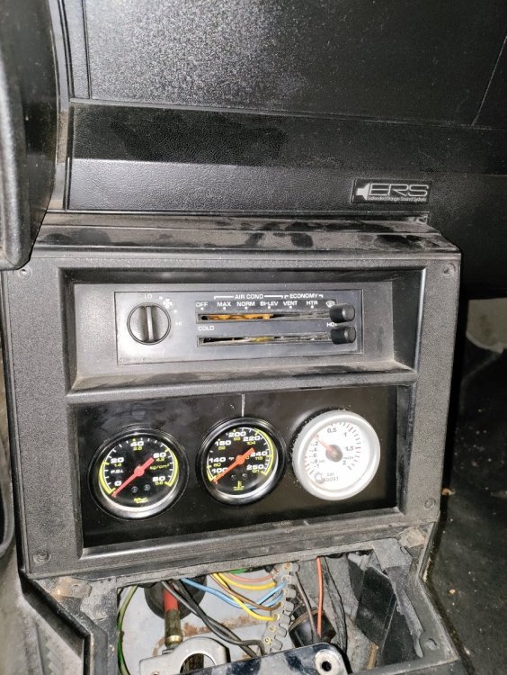

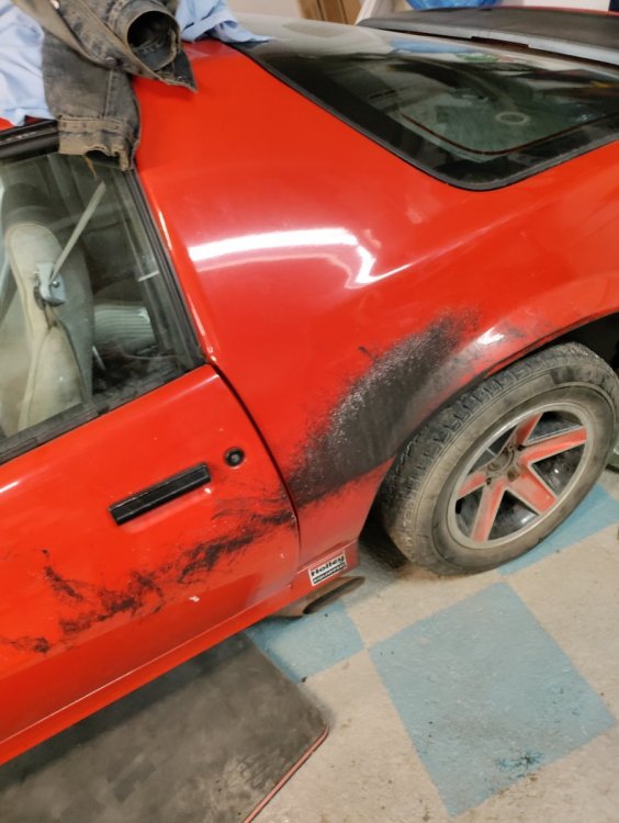

tallissa vähän taas askaroitu eli tästä lähdettiin paskainen harmaa konehuone joka on muutes auton alkuperäisväri.
ja pienellä kilikali suihkuttelulla sai konehuonetta siistimmäksi ja kun tulevaisuudessa auton maalaan ni sama mikä väri tulee, puolikiiltävä musta konehuone toimii aina
samalla tein mankan paikalle telineen mihkä laitan kaikki mittarit jotka aikasemmin oli konepellissä kiinni, koska mihkä radiota tarvittee ku on v8 kone käynnissä :D
samalla vähä mietin että kuinkahan noi mahtaa lähteä enää pois ku ovat olleet jo 3v tuossa :D ovat ennen aina lähteneet ksyleenillä mut koskaan ei noin kauan ole olleet siinä. Annoin olla koska burniksessa renkaan kankaat hakkas maalin pois joten kumin alla paljas pelti, mutta tuo kyseinen kumi toiminut massana ettei ainakaan suoraan ruostu :D

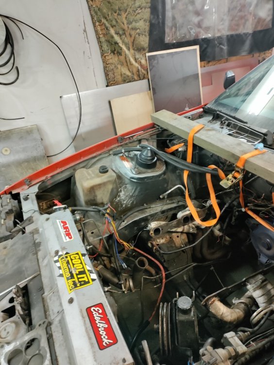

tänään nostelin moottorin paikoilleen ja rupesin laittelee kaikkea kiinni kunnes huomasin jotain.....IMG_20220410_130827.thumb.jpg.c5fe71ea61bc6738ee61822fa202b5fd.jpg
öljypumpun akseli jäänny pois koneesta... tuli pari ärräpäätä aika kovaan ääneen ei muutaku nostaa kone uudestaa ylös :D
noh onneks en kerennyt paljoa sitoo kiinni ni nopee irroitus ja akseli paikoilleen ja kone takas paikoilleen.

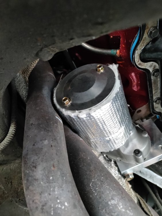

Posted
Nyt en kuvia nappaillu koska mitään suurempaa ja erikoista ei oo tapahtunut, mutta hetken tauon jälkeen pääsin taas talliin tekemään kaikkea sitä pikkuhommaa mikä vie aina kaikista eniten aikaa.
Loput pultit kiinni lootasta turbiinista ja moottoriöljyn lauhduttimen putket kiinni kun auton ylös tunkkasin.
Yläkerrasta bloweria paikoillee ja kaikkea muuta että startti mahdollisesti onnistuisi.
Paria pikkuliitintä vailla että pääsis pyörittelee öljynpaineet mosaa ja sitten starttailemaan.
Kyllä se tästä :D

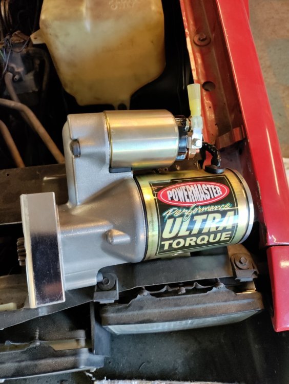

katsastukseen oleelliset käikäleet kiinni ja sain moottorin käyntiinkin ja käytin lämpimäks samalla tarkistaen että kaikki toimii kuten kuuluu.
Mittaristo paikoillaan parilla ruuvilla irroittelen vielä ne kun saan leiman ku rupeen asentelee vesi metsku ruiskua ja seossuhdemittaria
huomasin että vanha kiinan ihme super tehostartti joita niitä monesti kutsutaan :D oli aivan kaput ei saanu yhtää ennakkoja laitella että läks kuumana käyntiin eikä se oikein kylmänäkään jaksanut enään...
päätin sitte että ostetaan kerrankin kunnollinen ni kattelin tehokkaimman minkä us parts löyty
toivotaan että tämä kestää enemmän kuin sen yhden kesän toisin kuin ne kiinan startit.
tämä oli karvan isompi ku ne kiinan pikkustartit ni oli vähän temppuilua saada se mahtumaan pitkillä peltisarjoilla mutta siellä se nyt on hetkellisesti kunnes saan nosturille että saa antaa lämpöä yhdelle primäärille sarjoissa ja hakata vähä rakoa kun ottaa startti siihen kiinni.

Tarkista ensin pystyykö ja mahtuuko startin asentoa muuttamaan.
Omassa Powermasterissa onnistuu.
Videolla 2:35
smokeybandit

Liika lämpö tilttaa usein startti moottorin, jos pelti sarjat liian lähellä on, tai lämpöö muuten vaan tulee paljon niin jotain turbo lämpö mattoo vaan paidaksi startti moottorille.

En haluais masentaa, mutta mulla ei oo kun huonoja kokemuksia powermasterin startista. Nyt mulla on välitetty corveten startti ja on kyllä ihan eri planeetalta.

Aika näyttää miten tuo startti tulee toimimaan mutta en uutta 150€ kiinan starttia halunnut enää ostaa kun tietää jo etukäteen että ei kestä.
Lämpöhän se suurin ongelma on juurikin että kuumana ei jaksa, mutta oli niin lähellä sarjoja kun karvan isompi etten voinut laittaa eristettä mitä minulla on joka toimi vanhassa startissa todella hyvin, mutta tila on nyt hetken vielä ongelma kunnes saan nosturille että paukutan tilaa startille. Solenoidi mahtuu hyvin siinä ei mitn mutta startin aivan pääty ottaa hedman hedders pitkiin sarjoihin kiinni
tuota käytetään linja-autoissa paljon ja on todella tehokasta mutta karvan liian paksua kun nyt ei mahtunut vielä olemaan.

ja mulla on toisessa projektissani powermaster startti oldsmobilen 403 koneessa ja siinä on toiminut todella tehokkaasti jaksaa aina vaikka siinäkin pitkät pelipeltisarjat
joten toivon että toimisi myös tässäkin :D

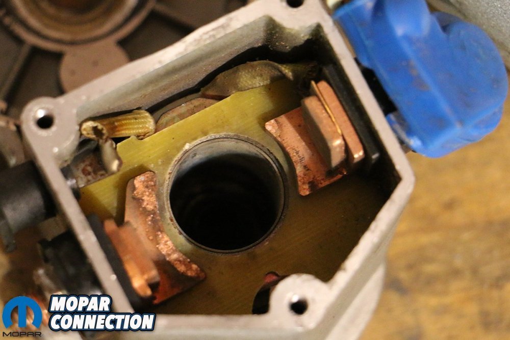

Itsellä ei ole pahaa sanottavaa Powermasterista.
Solenoidin koskestuspintoihin tullut lämmöstä knöölejä, mutta niistä selviää hiomalla tai varaosilla.

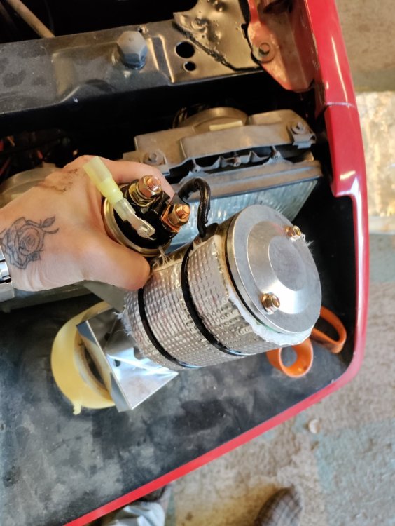

hetki taas vierähtänyt nuo työkeikat aina vähän sotkee aikatauluja ja pitihän nyt parit fesaritkin käydä pitkästä aikaa kokemassa mutta joo
tämä oli alkutilanne startti mahtui juuri ja juuri mut ei hyvä tilanne eli pilliä ja lekaa
ja tila saatiin startille sinne että mahtuu olemaan eristeen kanssa ja nyt vielä ainakin toimii hyvin startti katotaan mitä aika näyttää.
289643160_2052099144977095_4564721342097511289_n.thumb.jpg.055a743ef4709b2cfc5f26ae10952667.jpg
