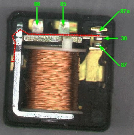

jsr85 Kirjoitettu 4. Elokuuta, 2013 Kirjoitettu 4. Elokuuta, 2013 Releet olen testannut juuri noin ja ne toimii, olen lisäksi vaihdellut niiden paikkoja ns.varmasti toimivien kans. Tuo releen pohja onkin melko mysteeri, kun mittaan yleismittarilla niin kaiken järjen mukaan releen pitäis naksahtaa ja puhaltimen käynnistyä kun painan releen paikoilleen koska mittari näyttää 12v ohjauksellekin koko ajan kun virrat on päällä. tässä alkaa jo epäillä silmiään. Täytyy viel mittailla uudelleen. Se pisti silmään et tuolle keskimmäiselle jalalle ei tule lainkaan johtoa pohjaan, 87a tjms.
Chevy Kirjoitettu 4. Elokuuta, 2013 Kirjoitettu 4. Elokuuta, 2013 87a on vaihtokoskettimen toinen lähtö (ei käytössä),silloin 87:sta lähtee flektille
jsr85 Kirjoitettu 4. Elokuuta, 2013 Kirjoitettu 4. Elokuuta, 2013 Ok, näin itsekkin pähkäilin kuvasta.
mikke Kirjoitettu 4. Elokuuta, 2013 Kirjoitettu 4. Elokuuta, 2013 joo 12 volttia plus tulee kokoajan ku virta on päällä mut löytyyks sen kaveriks samasta pohjasta maata ku kone on kuuma? kun toi tietokone ohjaa maadottamalla. ohjauksen parantamiseks on noihin ecm pokseihin lisätty ylimäärästä maadotusta ku alkuperäset on hieman kovilla ton maaohjauksen takia eikä siedä hapettumia mitä sinne saattaa tulla ja sit tulee toimintahäiriöitä ohjattaviin laitteisiin.

Chevy Kirjoitettu 4. Elokuuta, 2013 Kirjoitettu 4. Elokuuta, 2013 laita rele paikoilleen ja mittaa jännite väliltä 85-86,mitä näyttää ?
jsr85 Kirjoitettu 4. Elokuuta, 2013 Kirjoitettu 4. Elokuuta, 2013 Ei oo täsmälleen samanlainen rele mut ilmeisesti vastaavien pinnien jännite tasan 0v oli virrat päällä tai ei.
Chevy Kirjoitettu 4. Elokuuta, 2013 Kirjoitettu 4. Elokuuta, 2013 Ei oo täsmälleen samanlainen rele mut ilmeisesti vastaavien pinnien jännite tasan 0v oli virrat päällä tai ei. laitas auto käyntiin ja ilmastointi päälle,tuossa pitäisi olla 12V (FAN1 rele) jos edelleen 0 V,mittaa vuorotellen,kumpi puuttuu kuormitettuna + vai -
jsr85 Kirjoitettu 4. Elokuuta, 2013 Kirjoitettu 4. Elokuuta, 2013 Auto käynnissä molemmissa pinneissä 12v, eli maa puuttuu. Tosin ilmastointi ei vörki mut laitoin ac.n päälle valitsimesta ja lämpömittari näytti n.220-230
Chevy Kirjoitettu 4. Elokuuta, 2013 Kirjoitettu 4. Elokuuta, 2013 eikös tuossa -93:ssa ole 3.flekti relettä ja 2.flektiä
jsr85 Kirjoitettu 4. Elokuuta, 2013 Kirjoitettu 4. Elokuuta, 2013 Molemmat toimii kun painan suoraa releestä, mut kumpikaan ei toimi ajossa... ei kai tuo voi olla niin et jos ilmastointi ei toimi niin ei toimi kumpikaan flektikään?
Chevy Kirjoitettu 4. Elokuuta, 2013 Kirjoitettu 4. Elokuuta, 2013 Molemmat toimii kun painan suoraa releestä, mut kumpikaan ei toimi ajossa... ei kai tuo voi olla niin et jos ilmastointi ei toimi niin ei toimi kumpikaan flektikään? luin väärin eilisen viestin,eli ilmastointi on rikki, jostain syystä nyt sun ecm ei ohjaa flektireleiden - puolta laita pakko-ohjatuksi,rele pois ja 30-87 langalla,että pääset ajelee
