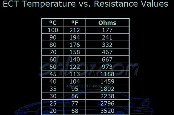

jsr85 Kirjoitettu 5. Elokuuta, 2013 Kirjoitettu 5. Elokuuta, 2013 Service engine soon valot palaa kun laittaa virrat päälle mut heti kun auto käynnistyy niin sammuu. Obd pistokkeen a ja b nastat kun laittaa yhteen ja virrat päälle flektit alkaa pyöriin. Koneen lämpötilan ollessa n.55celcius astetta ir mittarilla mitattuna pumpun kyljestä, niin vastus on anturilla 811ohmia, kone ajettu päivällä kuumaksi ja annettu jähtyä rauhassa ettei olisi mikään pistelämpö. Ps. On muuten ikävä paikka mitata ku kädet meinaa palaa vaikka melko viileä kone, täysin mahdoton mitata tulikuumasta koneestaku ei oo ylimääräistä pistoketta millä mittaa.
Chevy Kirjoitettu 5. Elokuuta, 2013 Kirjoitettu 5. Elokuuta, 2013 ECM:ltä flekteille kaikki on kunnossa = ohjaus toimii oikein ja lämpöanturi on ihan ok tuo auto pitäisi saada jonnekkin "piuhan päähän",et näkis paljonko se oikea lämpötila siellä ECM:llä on ja mitä tietoja sinne tulee/puuttuu lämpömittari näytti n.220-230 eli n.105-110 C,mitäs silloin ir mittari näyttää pumpun kyljestä,tuo auton oma mittari ei ole kauhean tarkka

jsr85 Kirjoitettu 5. Elokuuta, 2013 Kirjoitettu 5. Elokuuta, 2013 Noniin, case closed. Kaikki muut toimii niinkuin pitää paitsi mittari. Tulin hetki sitten reissusta ja pihalla nappasin imu letkun irti autosta ja ir mittarilla koneelta v-punpulle meneevään letkuun mittaus nonstoppina, mittari näytti tällöin n.220 ja todellinen arvo oli 95°, 103.1° ja flekti napsahti käyntiin, hyökkäsin kattoon mittaria ja siel oli jo punaisen puolivälissä. Todella iso kiitos teille jotka "turhaa" viitsitte jeesata -Janne
jsr85 Kirjoitettu 6. Elokuuta, 2013 Kirjoitettu 6. Elokuuta, 2013 En tiedä onko nuo kotimaisen unitedstatesosan kiinalaiset ryöstöhintaiset anturit niin paskoja et ei osu vastusarvot viereenkään. Olisin kyl tilannu ebaysta orkkis anturin jos olisin tienny et tämä em. lafka toimittaa kiinalaisia osia. Saman kiinalaisenkin olisi saanut 7$ kotiin asti ebaysta kun suomalaisen postikulut pelkästään 10€
