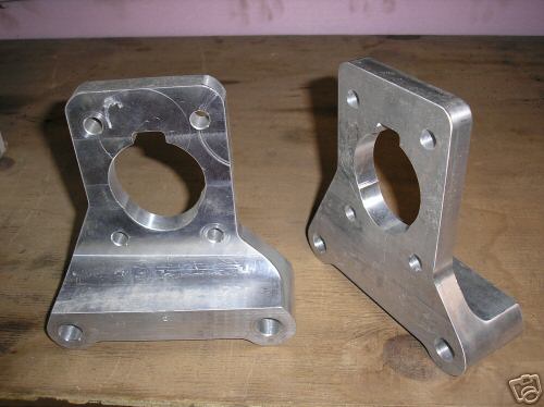

Guest DARK FIREBIRD Posted October 15, 2005 Posted October 15, 2005 Menee kun laittaa tällaiset. Tästä lisää http://www.umiperformance.com/c5conv.aspx Ja tulossa 82-92 malleihinkin
xaekx Posted October 16, 2005 Posted October 16, 2005 Kyllä kolmosgenneriin saa jo C5 jarrut: http://www.bigbrakeupgrade.com/ Nelosgennerissä modaus on helpompi kun se etupyörän napasysteemi on jo samantyyppinen kun Vetessä. Eli tarvii vaan näköjään tommosen adapteriraudan (eikä muuta vai?). Kolmosgenneriin pitää modifioida koko pyörän napa toisenlaiseksi.
-vellu Posted October 17, 2005 Posted October 17, 2005 Kyllä kolmosgenneriin saa jo C5 jarrut: http://www.bigbrakeupgrade.com/ Nelosgennerissä modaus on helpompi kun se etupyörän napasysteemi on jo samantyyppinen kun Vetessä. Eli tarvii vaan näköjään tommosen adapteriraudan (eikä muuta vai?). Kolmosgenneriin pitää modifioida koko pyörän napa toisenlaiseksi. Kolmosgenneriin askartelua... http://hometown.aol.com/gumbydmit22/3rdgenp2.html
