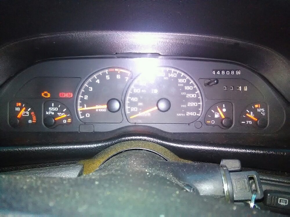

MasaHiro Kirjoitettu 13. Marraskuuta, 2017 Kirjoitettu 13. Marraskuuta, 2017 Juuri kun kehuin autoo ettei tien päälle ole jättäny. Eilen alko nykimään ja vikavalo sytty, 40km kotio mut tasakaasulla tultiin. Vikakoodi P0134. Äsken sain vaihettua kuskinpuolen happianturit. 50km testi lenkki, taitaa toimia. Auto on joo ympärivuotinen käyttöauto. Kuvat on ny kaikki liian isoja tähän hätään
