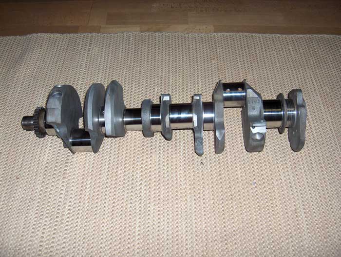

Guest Juniori Kirjoitettu 24. Marraskuuta, 2005 Kirjoitettu 24. Marraskuuta, 2005 Tommonen tuli kampurasta, on tasapainotettu.kampura-350.jpg_thumb
Guest black Kirjoitettu 24. Marraskuuta, 2005 Kirjoitettu 24. Marraskuuta, 2005 helpotus huomata,että muillakin on pakkomielle metallimurikoihin(made by chevrolet)

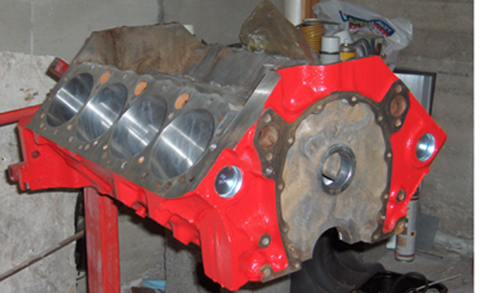

Guest Juniori Kirjoitettu 24. Marraskuuta, 2005 Kirjoitettu 24. Marraskuuta, 2005 Ja tommonen lohko, pitänee vielä vähän työstää että saa show 350-lohko.jpg_thumb
Guest black Kirjoitettu 24. Marraskuuta, 2005 Kirjoitettu 24. Marraskuuta, 2005 ja sitten seuraavana temppuna lyöt kaikki vesi ja öljyproput ulos.ennen kuin rupeat rupeat tykittämään kuumaa vettä painepesurista jokaiseen vesipropun reikään niin suojaa jollain käsillä olevalla "rasvalla" kaikki hienot koneistetut pinnat mitkä lohkossasi näyttä olevan. näyttää vesipumpun reistä päätellen että vesitilat ovat aika ruosteessa. em.mainittu painepesuri temppu on hyvä irrottaa ruoste ja varmistaa käytössä se että lämmöt pysyvät kurissa ja syylari ei tukkeudu.huuhtele lohko hyvin sillä ruostetta irtoaa isoina köntteinä.
Guest Juniori Kirjoitettu 24. Marraskuuta, 2005 Kirjoitettu 24. Marraskuuta, 2005 Jep, tulossa toi homma lähiaikoina. Kampura lähti kyl pirun siistiks lasikuulapuhalluksella
68corvette Kirjoitettu 24. Marraskuuta, 2005 Kirjoitettu 24. Marraskuuta, 2005 tai tulppaa noi vesipumpun reijät ja laita kansitaso vaateriin moottoripukkiin. Sitten apteekista 2kpl 100g pussia sitruuna happoa, maksaa muutaman euron ja kaadat lohkoon ja vesi perään.. annat viikon muhia, välillä voit koputella että ilma nousee pintaan / ei jää taskuja. viikon päästä happo pois ja huuhtele hyvin. Sitten toiselle puolelle sama hoito ja ruoste lähtee.
Guest Juniori Kirjoitettu 5. Joulukuuta, 2005 Kirjoitettu 5. Joulukuuta, 2005 No niin nyt on sitten lohko putsattu, vaihdettu proput ja maalattu. On toi vähän parempi lohko3501.jpg_thumb

68corvette Kirjoitettu 6. Joulukuuta, 2005 Kirjoitettu 6. Joulukuuta, 2005 et näköjään hapottanut? siellä on useasti monta kahvikupillista ruostetta, kun irroittaa hapon kanssa.. suosittelen. Mitkäs kannet / imusarja sulle on tulossa? kun kerran pääsit sen kampuran kanssa alkuun: http://www.f-bodyfinland.com/yabbse/index.php?board=21;action=display;threadid=4163 tuolla on muutama kuva lohjon öljytiloista, joskus laitoin piruuttaan hintojakin, mutta ne nyt on jo 4v vanhoja: http://www.sunpoint.net/~pirkonen/Moottori.htm
