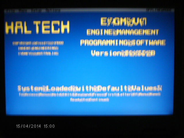

tam74 Kirjoitettu 4. Toukokuuta, 2014 Kirjoittaja Kirjoitettu 4. Toukokuuta, 2014 oletko koittanut eri lappareilla ja eri kayttojarjestelmilla? läppäri on sama,käyttiksiä kokeiltu xp ja 98. softa kopioitu haltecin sivuilta tikulle,korpulle ja poltettu cd:lle ei millään mitään vaikutusta. noi "nörtti" kaverit on kuukauden tapellu ton kans ja aina vaan noi numerot puuttuu niin kun alla olevasta kuvasta näkyy
GTATL Kirjoitettu 4. Toukokuuta, 2014 Kirjoitettu 4. Toukokuuta, 2014 läppäri on sama,käyttiksiä kokeiltu xp ja 98. softa kopioitu haltecin sivuilta tikulle,korpulle ja poltettu cd:lle ei millään mitään vaikutusta. noi "nörtti" kaverit on kuukauden tapellu ton kans ja aina vaan noi numerot puuttuu niin kun alla olevasta kuvasta näkyy Onko lapparissa toi sarjaportti liitin vai kaytateko jotain adapteria?
tam74 Kirjoitettu 4. Toukokuuta, 2014 Kirjoittaja Kirjoitettu 4. Toukokuuta, 2014 Onko lapparissa toi sarjaportti liitin vai kaytateko jotain adapteria? sarjaporttia käytetään.
GTATL Kirjoitettu 4. Toukokuuta, 2014 Kirjoitettu 4. Toukokuuta, 2014 sarjaporttia käytetään. Sori etta kyselen naita oletteko koittaneet toisella johdolla?
tam74 Kirjoitettu 4. Toukokuuta, 2014 Kirjoittaja Kirjoitettu 4. Toukokuuta, 2014 Sori etta kyselen naita oletteko koittaneet toisella johdolla? hyvähän se on et joku koittaa auttaa ei ole koitettu toisella johdolla. kaverit epäili jo et tossa imuroidussa softassa ois se vika
GTATL Kirjoitettu 4. Toukokuuta, 2014 Kirjoitettu 4. Toukokuuta, 2014 Onkos tama E6GM vai E6GMX? Mulla on toi E6GMX levyke jossain Mulla on itsellani jeesuksen vanha lappari joka toimii kun junan vessa haltech.n kanssa. Viimekesana vanhalla tyolapparilla sain yhteyden (XP), lappari uusittiin syksylla ja silla en saa yhteytta (XP).
tam74 Kirjoitettu 4. Toukokuuta, 2014 Kirjoittaja Kirjoitettu 4. Toukokuuta, 2014 Onkos tama E6GM vai E6GMX? Mulla on toi E6GMX levyke jossain Mulla on itsellani jeesuksen vanha lappari joka toimii kun junan vessa haltech.n kanssa. Viimekesana vanhalla tyolapparilla sain yhteyden (XP), lappari uusittiin syksylla ja silla en saa yhteytta (XP). [/quote e6gm ja sarjanumero 4251. onhan toi mun fujitsu siemens läppäri varmaan 10 vuotta vanha.
GTATL Kirjoitettu 4. Toukokuuta, 2014 Kirjoitettu 4. Toukokuuta, 2014 Tama tekstihan on tuolla haltech.n sivuilla, koititteko? Vanha GM ei ohjeen mukaan toimi XP.n kanssa. Etsis jostain win95 ja kokeilkaa silla Please note: This Haltech program is designed to work with early DOS Operating Systems. In some cases it may work with Win95 or Win98 but if you still have problems communicating with the ECU you will need to do the following. Reboot the PC, just as you see text appear on the screen press the F8 key. If caught in time you will see on the screen a bunch of prompts. Select “Startup in MSDOS mode”, once done you can run the Software.
GTATL Kirjoitettu 4. Toukokuuta, 2014 Kirjoitettu 4. Toukokuuta, 2014 Tama ohje on myos manuskassa. (Virtually all reasonably modern laptops running MS-DOS (version 5.00 or higher) will fit this description).
tam74 Kirjoitettu 4. Toukokuuta, 2014 Kirjoittaja Kirjoitettu 4. Toukokuuta, 2014 jep tuttu teksti. ton 98:n saa käynnistettyä suoraan tossa msdos tilassa eli pitäis toimia mutta ei vaan pelitä. pitää varmaan ruveta vakavasti harkitseen uutta koko moottorin ohjausta
GTATL Kirjoitettu 4. Toukokuuta, 2014 Kirjoitettu 4. Toukokuuta, 2014 Tassahan tama lukee aika selvasti! The only direct way to connect to these ECU's is to use a PC with a serial port built in, and using either DOS, Windows95, Windows98, or Windows98SE. If you have Windows ME, Windows2000, Windows XP, Windows Vista, or Windows 7 you will not be able to communicate directly. USB-Serial convertors will not communicate even if the software does open. This is something that Microsoft changed in the IO.SYS file that they began distributing with Windows ME and all future version. Microsoft no longer allowed software to directly control the serial port. All serial connections went through the operating system and this is where the problems began. This happened AFTER the software for these ECU's was written. The E6X, F10X, and E6GMX systems all communicate with any type of windows 32-bit operating system with HalwinX software.
