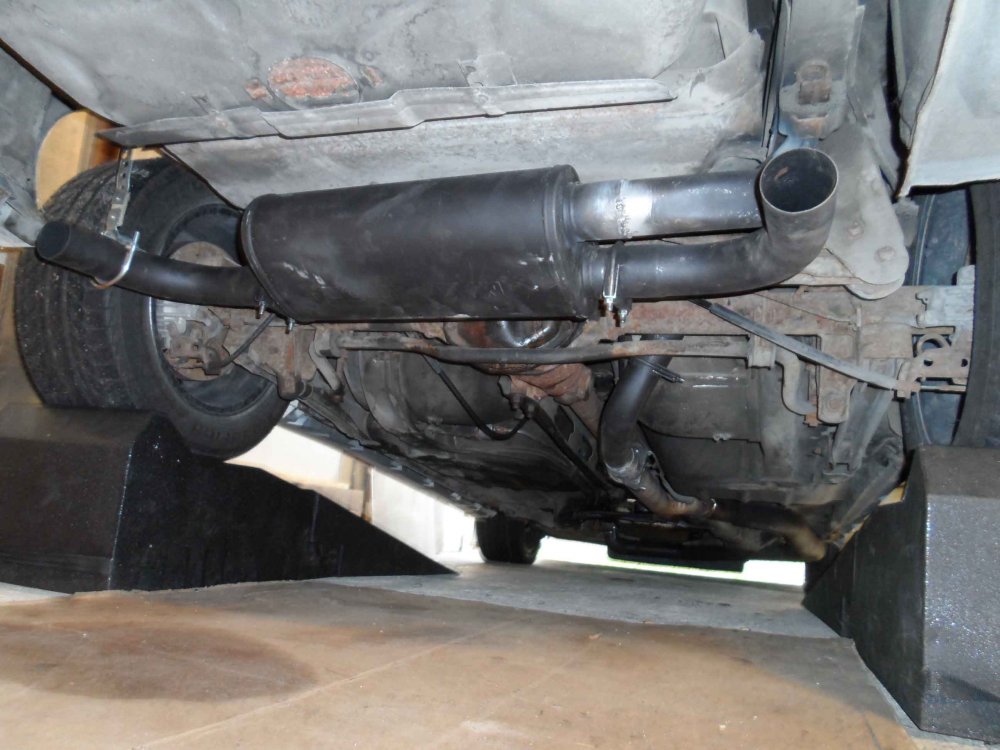

Rockbass85 Kirjoitettu 15. Tammikuuta, 2015 Kirjoittaja Kirjoitettu 15. Tammikuuta, 2015 Tämäntapainen ränni koristaa olkkarin kirjahyllyä toistaiseksi. Toivottavasti naapuritkin tykkää kun kurvaa kotiin keskellä yötä. Vähän eri kaliiperia kun oli tottunut Sierrohin päivittämään pakoputkia, jolloin 2,5" rööri oli iso. Ja kolmetuumainen jo massiivinen. =D Mutta eiköhän tämä sovi Camaroon kuin känninen basisti maksamaan 500 juania kiinalaiselle taksikuskille autoon laattaamisesta.

Rockbass85 Kirjoitettu 17. Tammikuuta, 2015 Kirjoittaja Kirjoitettu 17. Tammikuuta, 2015 Jep. Olin kans lukevinani jostain että apparin puolelta olisi pari ruuvia. Eipä sillä AC-boxilla ole kiire kun nytkin mahtuu tulppia vaihtamaan kun on ilmastointi- ja ilmaputki-roippeet poistettu. Millä jaagou on ripustanut ton putkiston autoon? Menisihän se reikäpannalla ja pulteilla mutta haluaisin kyllä jotkut kumiset ripustukset.
Rockbass85 Kirjoitettu 18. Tammikuuta, 2015 Kirjoittaja Kirjoitettu 18. Tammikuuta, 2015 Olikin apparin puolella tallella kuminen mötikkä johon saa sen puolen kiinni. Kuskin puolelle pitänee soveltaa jotain, kun putkiston mukana tuli vaan yksi ripustus-"kulmarauta", ja alkuperäinen kumi on jäänyt johonkin matkan varrelle. Kuvan ripustus kuskinpuolella on nyt vähän ei-niin-tukevan oloinen.

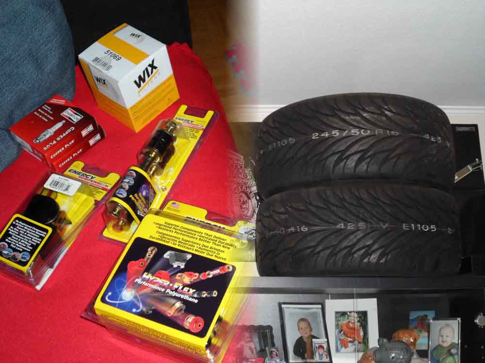

Rockbass85 Kirjoitettu 6. Maaliskuuta, 2015 Kirjoittaja Kirjoitettu 6. Maaliskuuta, 2015 Tänään otettu liikenteeseen. Että saa ajettua kilometrin matkan toiseen pihaan jossa mahtuu laittamaan palikkaa kiinni. Vähän keväthuoltoa öljynvaihdon ja tulppien vaihdon merkeissä. Sitten uusi pakoputki paikalleen. Myös uudet 245/50/16 takarenkaat löytyi rengas-onlinelta. Merkkiä Federal, 99jyyroa / kpl. Eiköhän niillä yhden kesän aja varovasti. Ja kirsikkana tortun päällä: Energy Suspensionin polypuslat vakaajatankoihin sekä end linkit. Edessä on 36mm paksuinen ja takana 24mm. Toivottavasti eteen tulevat yleismalliset puslat sopivat paikoilleen. Niissä on sisämitta ~35mm, joten tullee ainakin tiiviiksi.
CamKin Kirjoitettu 6. Maaliskuuta, 2015 Kirjoitettu 6. Maaliskuuta, 2015 Kyllä valkea väri käy/sopii urheiluautoonkin! Löysitkö/Saitko sopivat puslat etuvakaajille?
Rockbass85 Kirjoitettu 6. Maaliskuuta, 2015 Kirjoittaja Kirjoitettu 6. Maaliskuuta, 2015 Ei nyt merkkikohtaista löytynyt 36mm koossa, joten koitetaan rasvattavalla yleismallilla (ENE9-5168G) jonka koko on 1 3/8". Eli about 35mm? niin luulisi nyt sopivan sopivasti paikoilleen. Toivottavasti. Etu end linkit myös yleismallia (ENE9-8125G, holkin pituus 6cm), ja taakse sitten merkkikohtainen helasarja ENE3-5147G.

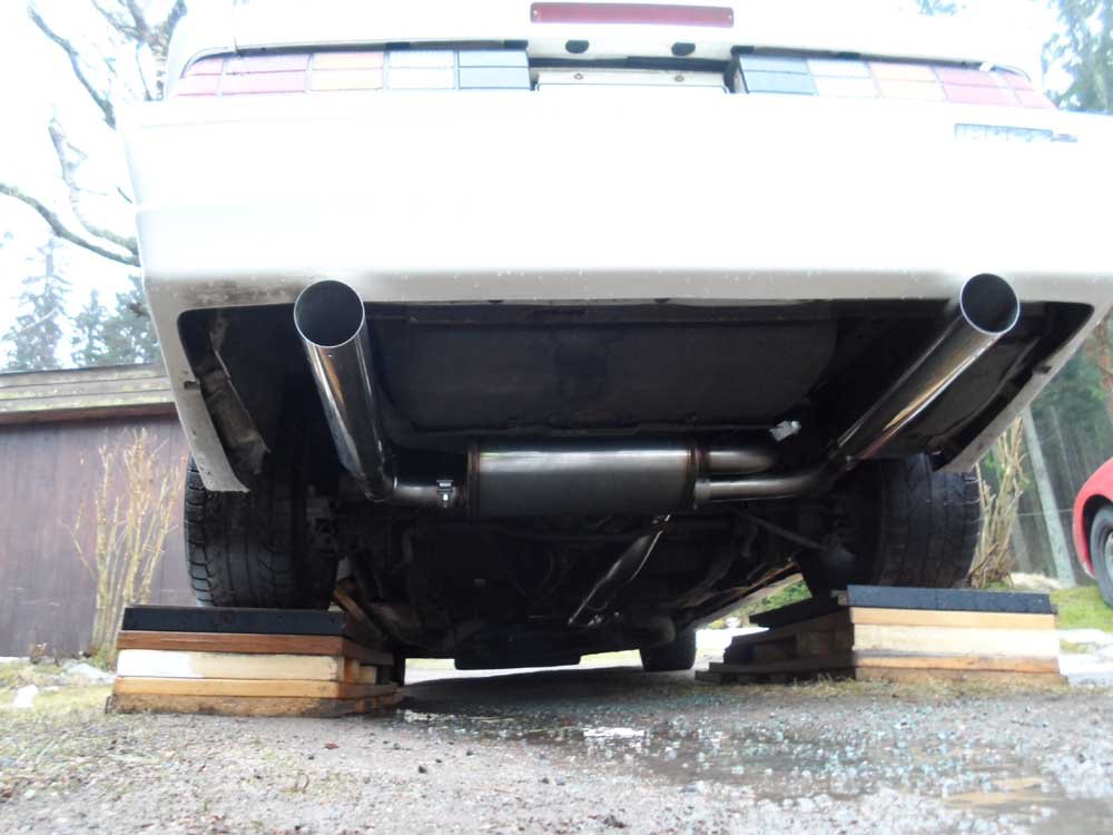

Rockbass85 Kirjoitettu 8. Maaliskuuta, 2015 Kirjoittaja Kirjoitettu 8. Maaliskuuta, 2015 Viikonlopun saldo: Eilen öljynvaihto ja tulppienvaihto. Pelkääjän puolen kaksi taaempaa tulppaa vaativat vähän näpräämistä Flowtechin röörien välissä, mutta perus-lenkillä (tollanen "upotus-mallinen", minkäniminen onkaan) onnistui. Ja tänään sain uuden putkiston laitettua alle. Hyvin ja helposti sai mahtumaan. Ja hyvältä näyttää ja kuulostaa. Voinee ensikertalaisena olla itseensä tyytyväinen. Ei märät ja koleat työolosuhteet haittaa kun valmis homma palkitsee.
Rockbass85 Kirjoitettu 8. Maaliskuuta, 2015 Kirjoittaja Kirjoitettu 8. Maaliskuuta, 2015 Tyhjäkäynnillä huomaamaton. Kaasulla huomaa.
