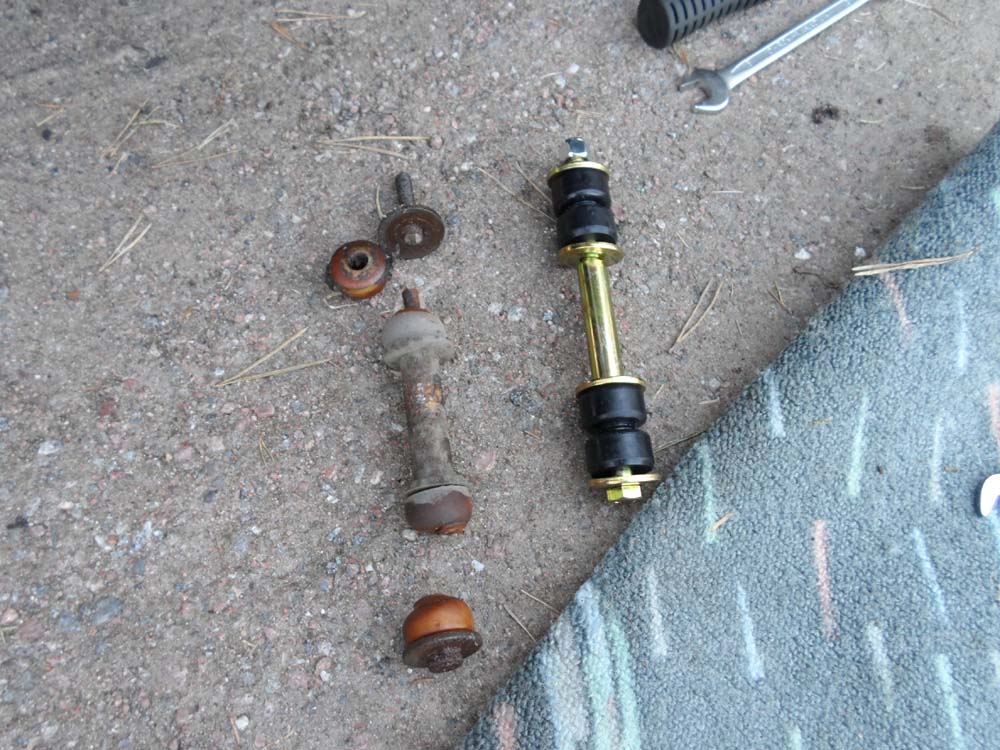

Rockbass85 Kirjoitettu 15. Maaliskuuta, 2015 Kirjoittaja Kirjoitettu 15. Maaliskuuta, 2015 Yleismalliset 36mm vakaajan puslat isketty paikoilleen. Voitelin Bilteman silikonirasvalla. Kuskin puolella meni heittämällä. Pelkääjän puolella jäi reijät hitusen vinoon mutta suoristui kyllä kun kiristi kiinni. Pari-kolme milliä nyt jäi klappia puslan toiseen päähän, kun ei täysin kohilleen saanut tankoon. Mitä gurut on mieltä, onko se klappi niin pahasta että pitäisi korjata jotenkin, vai "kyllä sillä ajelee"? Testilenkillä en ainakaan huomannut mitään vikaa.
Rockbass85 Kirjoitettu 15. Maaliskuuta, 2015 Kirjoittaja Kirjoitettu 15. Maaliskuuta, 2015 Myös end linkit meni vaihtoon. Yleismalliset nämä myös. Alapäästä katkesi molemmat kun koitti irroittaa. Rälläkällä sitten yläpää lihoiksi, ja uutta osaa kiinni. Eniten aikaa meni siihen että löysi hyvän kohdan tunkata auto ylös. Taka-vakaajan puslat käyn suosiolla kaverin tallissa vaihtamassa, eikä fafan epätasaisella pihalla.

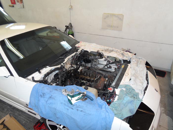

Rockbass85 Kirjoitettu 18. Toukokuuta, 2015 Kirjoittaja Kirjoitettu 18. Toukokuuta, 2015 Eipä tarvinnut kauaa seurata jäähdytinneste- taikka öljy-tilannetta. Bar's Leaks purkki syyläriin ja käyntiin. 10sek kerkesi käydä kunnes puski öljyä pakosarjalle 8-pytyn takaa. Auto hinurilla kaverin talliin ja yläpää auki. Joku jossain topicissa kehotti rohkeasti vaan irroittamaan piuhoja jne , joten kaverin (sekä Haynesin kirjan) avulla ja opastuksella teen nyt ensimmäistä remonttia "itse". So far, so good. Tilaukseen menee yläpään tiivistesarja sekä uudet kannenpultit. Huomenna tulee valmiiksi kansien putsaus tiivistejämistä. Sitten vie ne tarkistettavaksi, että ovat varmasti suorat.
Rockbass85 Kirjoitettu 18. Toukokuuta, 2015 Kirjoittaja Kirjoitettu 18. Toukokuuta, 2015 Yllättävän helppo homma tehdä kun on hyvä paikka missä tehdä ajan kanssa. Ja kun merkkaa ja lajittelee palikat hyvään järjestykseen. Pahvihan siellä oli rikki ja maitokahvit koko kylälle.
Rockbass85 Kirjoitettu 13. Kesäkuuta, 2015 Kirjoittaja Kirjoitettu 13. Kesäkuuta, 2015 Kannet selvisivät pienellä siistimisellä. Sitten kasaamaan. Venttiilikumit vaihtuivat samalla.
Rockbass85 Kirjoitettu 13. Kesäkuuta, 2015 Kirjoittaja Kirjoitettu 13. Kesäkuuta, 2015 Tässä ollaan jo voiton puolella. Paitsi että tuli laitettua liian vähän tiivistesilikonia imusarjan päätyihin -> käyntiin ja lenkin jälkeen huomataan että tupruttaa öljyä -> puretaan imusarja irti uudestaan ja laitetaan riittävästi massaa väliin.
Rockbass85 Kirjoitettu 13. Kesäkuuta, 2015 Kirjoittaja Kirjoitettu 13. Kesäkuuta, 2015 Kohta käymään. Ensimmäisellä lähti. Jäähdytys-systeemin ilmausta. Lenkillä otti vielä lämpöä turhan paljon ja ilmeni että olikin 195F termostaatti laitettu edellisen 180F tilalle. Uusi 180-asteinen paikalleen ja homma toimii hyvin.
