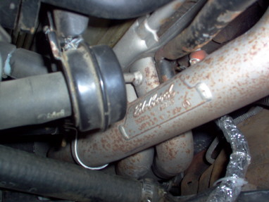

rokzetä Kirjoitettu 21. Marraskuuta, 2005 Kirjoitettu 21. Marraskuuta, 2005 joo hain äskön edelin peltisarjat.piti oleman mustat maalatut 6872.noihin piti sitten laittaa liinat päälle. no avattiin paketti siellä myymälässä ja ne olikin 68723 ti-tech pinnatut.jätin liinat ostamatta.myyjäkään ei osanu sanoa tarviiko ne liinat.sarjat ei oo kuitenkaan ne ceramic coated 68722 mitkä ei tarvii liinoja. eli onko kellään kokemusta noista ti-techeistä,tarviiko liinat lämpösuojaksi?niissä on semmonen vaaleaharmaa pinta ,saman tuntunen kun teflon paistinpannussa
rokzetä Kirjoitettu 22. Marraskuuta, 2005 Kirjoittaja Kirjoitettu 22. Marraskuuta, 2005 no kysyin tota sitten edelbrockilta.ehdottomasti EI liinoja ti-tech headerseihin.suositteli tulpanjohtoihin "heat insulators" . ilmeisesti johdon lämpösuojasukkaa.

rokzetä Kirjoitettu 24. Marraskuuta, 2005 Kirjoittaja Kirjoitettu 24. Marraskuuta, 2005 eilen laitoin kuskinpuolen sarjan, aika helppo kun ohjausakselin irrotti.mut hantinpuoli...voi juma.. > koitti sitä miten vaan mistä suunnasta vaan ..ei ihan mee .väkivallakin yritin.sitten vielä yhdestä suunnasta ja sinne meni ilman mitään tuskaa.ois meinaan säästyny 2 tuntia kun ois tienny oikeen tavan. yläkautta meni molemmat.hantinpuoli varmaan menis nosturilla alakautta helpommin. hyvin on suunniteltu edelit ,ne menee nätisti kun vaan keksii oikeen tavan.

rokzetä Kirjoitettu 26. Marraskuuta, 2005 Kirjoittaja Kirjoitettu 26. Marraskuuta, 2005 mulla se hantinpuoli meni näin:työnnetään sarjan etupää(2sylinteripää)edellä pumppujen alitse syyläriin päin niin pitkälle kuin menee senjälkeen kollektoripään kierautus ilmastoinnin alitse alas samalla ohjaten öljy tikun varsi oikeasta välistä.siitä menee ihan ilman tuskaa.itekkin yritin kovasti kollektoripää edellä ,mutta siihen kiilantu ilmastoinnin ja venakopan väliin.vaatii tosiaan sen koneen noston jos siitä aikoo laittaa.

rokzetä Kirjoitettu 29. Marraskuuta, 2005 Kirjoittaja Kirjoitettu 29. Marraskuuta, 2005 edelbrookit on ainakin hyvä vaihto ehto jos hitsaus hommat ei oo oikeen hanskassa .collectorin kun työnsi katinputkeen niin laipat siellä sarjan päässä oli just kohillaan.ahtaat oli 1 5/8:t laittaa . jarruputket ihan iholla kuskinpuolella.niitä täytynee kammeta vähän sivuun.ihan hyvältä edelin työn jälki näyttää. collectorputkien yhtymäkohta näyttää marteliusta huonommalta ratkasulta kun ne litistyy semmosiks puolipalloiks.
