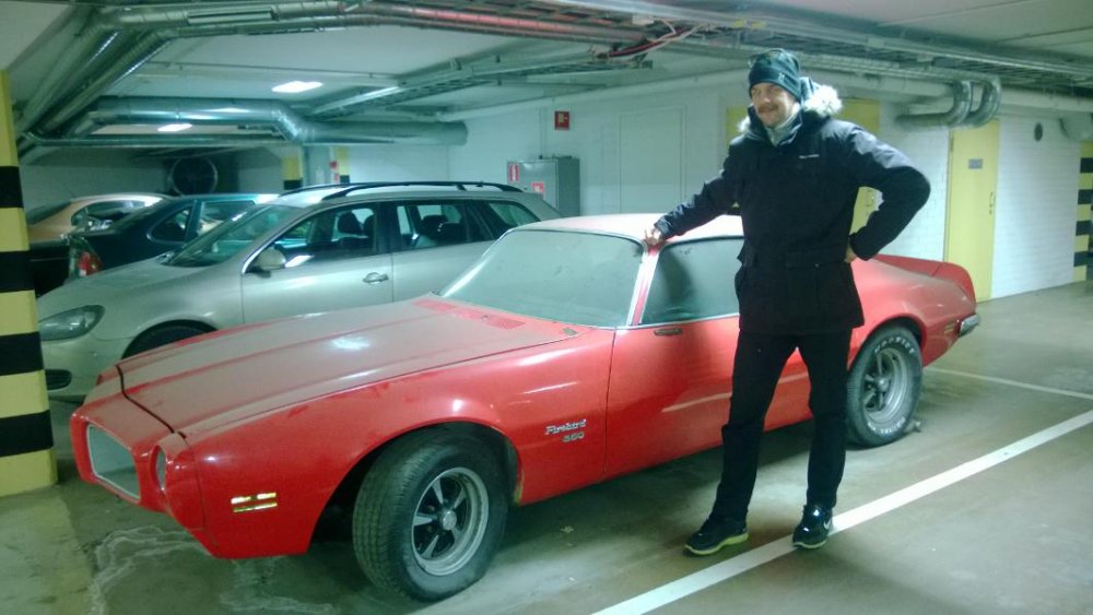

L-valine Kirjoitettu 12. Huhtikuuta, 2015 Kirjoitettu 12. Huhtikuuta, 2015 Terve. Elikkä itselläni ollu jenkkiauto kuume jo pidempään, mutta vasta -14 alkusyksystä oli mahdollisuus hommata eka jenkki joka piti myös toteuttaa pitkän katselun/etsinnän jälkeen jolloin päädyin -70 firebirdin johon edellinen omistaja oli vaihtanu oldsin 403 motin 350 tilalle. Auto ei ollu ostokunnossa mikään näyttelykuntoinen, mutta hyvä niin koska tarkoitus oli tehdä projekti auto elikkä suunnitelmissa on läpikäydä ja kunnostaa/piristää kyseistä projektia. muutama kuva ostokunnossa: http://i.imgur.com/EALVkKzl.jpg?1 http://i.imgur.com/0sSyoKyl.jpg http://i.imgur.com/mzX85tel.jpg http://i.imgur.com/AHmGAdwl.jpg http://i.imgur.com/2QTaGJxl.jpg Pari kuukautta ehtis cruisailla kunnes auto vietiin talliin seisontaan ja hommat pääs käyntiin, eli ekaks on tarkoitus sisusta uusia ja ehostaa. sisusta on penkkejä ja uusia ovipahveja vaille valmis (penkit pitää vielä verhoilla). sisusta purettu ja vasaralakkamaalilla maalattu pohja ja sen jälkeen vaimennusmattoa kiinni http://i.imgur.com/P6scF32l.jpg http://i.imgur.com/FvXqrwol.jpg uudet matot ja alumiiniset kehykset sekä mittarit paremmin paikoilleen, samalla tuli hommattua retrosoundin soitin kun ei viitti mitään nykyajan hienoja soittimia tällaiseen laittaa http://i.imgur.com/0M28a8ll.jpg http://i.imgur.com/FnLW6jNl.jpg Pidemmälle ei vielä ole päästy mutta pikku hiljaa etenee, rauhassa hyvä tulee. yritetään päivitellä tänne sitä mukaan kun hommat edistyy. Suunnitelmissa olisi: Ekaksi sisuta kuntoon toiseksi alusta ja tekniikka ja voimansiirto kunnostus ja uutta palikkaa koneeseen. viimeiseksi korin ehostus ja maalaus

avogta-89 Kirjoitettu 13. Huhtikuuta, 2015 Kirjoitettu 13. Huhtikuuta, 2015 onko tää se turun parkkihallissa vuosia seissyt auto siihen oli laitettu 403 mutta ei ollu käyntikunnossa.......mutta myöhästyin ostosta alle puolituntia m-
L-valine Kirjoitettu 13. Huhtikuuta, 2015 Kirjoittaja Kirjoitettu 13. Huhtikuuta, 2015 onko tää se turun parkkihallissa vuosia seissyt auto siihen oli laitettu 403 mutta ei ollu käyntikunnossa.......mutta myöhästyin ostosta alle puolituntia m- taitaa sama vehje olla kun oli ollu seisonnassa about 13v turussa ja -14 keväällä meni säkylään ja -14 loppu kesästä itse hain säkylästä tämän.
avogta-89 Kirjoitettu 13. Huhtikuuta, 2015 Kirjoitettu 13. Huhtikuuta, 2015 taitaa sama vehje olla kun oli ollu seisonnassa about 13v turussa ja -14 keväällä meni säkylään ja -14 loppu kesästä itse hain säkylästä tämän. ok
