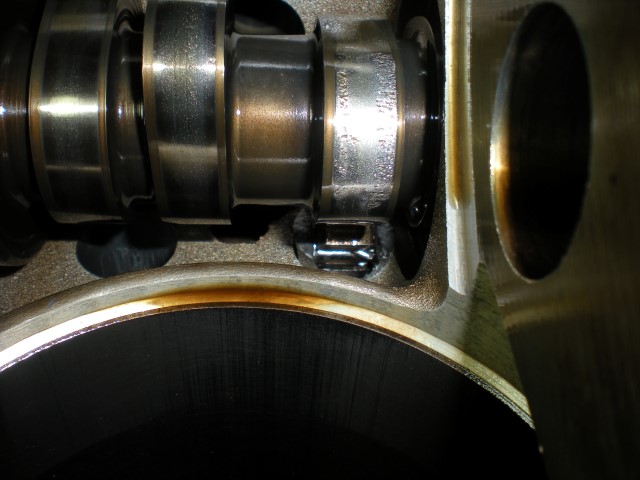

Nupa Kirjoitettu 23. Toukokuuta, 2015 Kirjoitettu 23. Toukokuuta, 2015 ...käyntiääni muuttui traktorimaiseksi pörinäksi? ...Moottori lähtee kuitenkin melko hyvin käyntiin... Moottori ei ota kierroksia normaaliin tapaan ... kulku on kuin traktorilla ajaisi. Käyntiääni ei ole kasimainen. Vikavaloja ei ole taulussa. .. Lukasin uudestaan tarinasi ja jos sulla on paska säkä niin nostin tms. hajonnut? Juuri työn alla vastaava tapaus (oireet samankaltaiset + metallimujua öljyissä eikä enää öljynpaineita) ja tässä koko nyt motti menee vaihtoon (tosin LS) ... Kato nyt vaikka öljyt ekaks, löytyykö metallia.
CamKin Kirjoitettu 23. Toukokuuta, 2015 Kirjoittaja Kirjoitettu 23. Toukokuuta, 2015 Lukasin uudestaan tarinasi ja jos sulla on paska säkä niin nostin tms. hajonnut? Juuri työn alla vastaava tapaus (oireet samankaltaiset + metallimujua öljyissä eikä enää öljynpaineita) ja tässä koko nyt motti menee vaihtoon (tosin LS) ... Kato nyt vaikka öljyt ekaks, löytyykö metallia. Voi prkl, jos on noin käynyt eli koko moottori vaihtokunnossa. Ääni kuuluu toiselta puolelta. Öljyn paineet on mittarin mukaan ajossa noin 400 kPa ja tyhjäkäynnillä noin 250kPA (mittari heiluu +- 50kPA). Täytyy laskea öljyt pois ja katsoa. Jäähdytys neste oli ihan normaalia ei mitään kökköä. Kuvasin videon jossa ääni ehkä kuuluu, mutta minne heitän sen tässä mietiskelen...

Nupa Kirjoitettu 23. Toukokuuta, 2015 Kirjoitettu 23. Toukokuuta, 2015 Pahalta kuulostaa... katso nyt ensiksi ne öljyt, sitten venakopat pois ja tsekkaus onko kaikki paikallaan ja ehjää ja ehkä sitten vielä imusarja pois ja nostajat pois.
