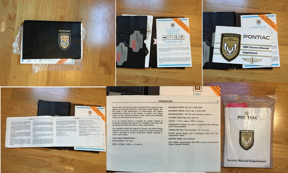

GTATL Kirjoitettu 26. Toukokuuta, 2017 Kirjoitettu 26. Toukokuuta, 2017 Tässä alkuperäisiä manuaaleja.
Fenix Kirjoitettu 26. Toukokuuta, 2017 Kirjoitettu 26. Toukokuuta, 2017 Mistä löytyis virkamiehelle kelpaavia virallisen olosia dokumentteja GTA ja TTA spekseistä: teho, paino, jarrut, jouset, vakaajat jne? Ja tulkitaanko TTA samaan mallisarjaan vaparifirebirdien kanssa, eli kelpaako vertailumalliksi? En ole kuullut että TTA ei olisi kelvannut verrokiksi.
GTATL Kirjoitettu 27. Toukokuuta, 2017 Kirjoitettu 27. Toukokuuta, 2017 En ole kuullut että TTA ei olisi kelvannut verrokiksi. Asiaa ei ainakaan helpota että TTA.ssa on 1LE jarrut. Jos katsuri vaatii just samat jarrut niin menee jarrujen hankkimiseksi. En kyllä ymmärrä miksi TTA ei kelpaisi vertailuksi, Niin jos niitä vaadittavia dokumentteja ei ole niin ei onnistu.
JariN Kirjoitettu 27. Toukokuuta, 2017 Kirjoitettu 27. Toukokuuta, 2017 Tämä epätietoisuus alkoi siitä, kun kävin leimaukon juttusilla spekuloimassa erilaisen moottorikokoonpanon muutoskatsastuksesta TTA:n numeroihin verraten, ja leimaukko kyseenalaisti että onko se TTA virallinen tehtaan malli. Mitkään viripajojen tekeleet kun ei kelpaa vertailumalliksi, ja luetun perusteella TTA on Pontiacin ja Prototype Automotive Services (PAS) yhteistyötä. Täytyis siis olla jotain lappusia tuohon liittyen. Muutoinhan se on sit vaa normaali osavertailu jarrujen jne osalta, että osat on vastaavia tai parempia.
