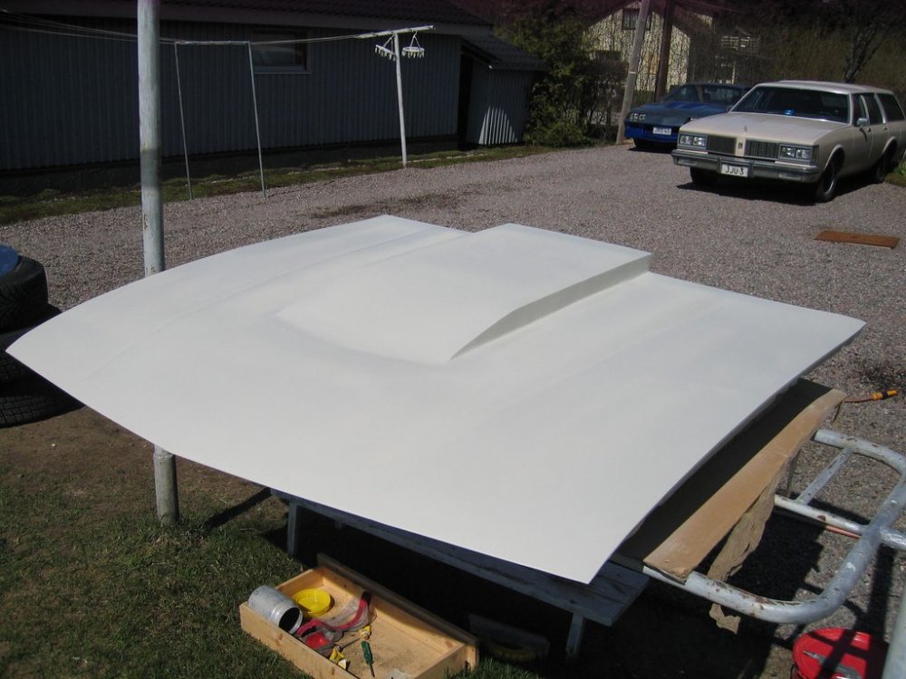

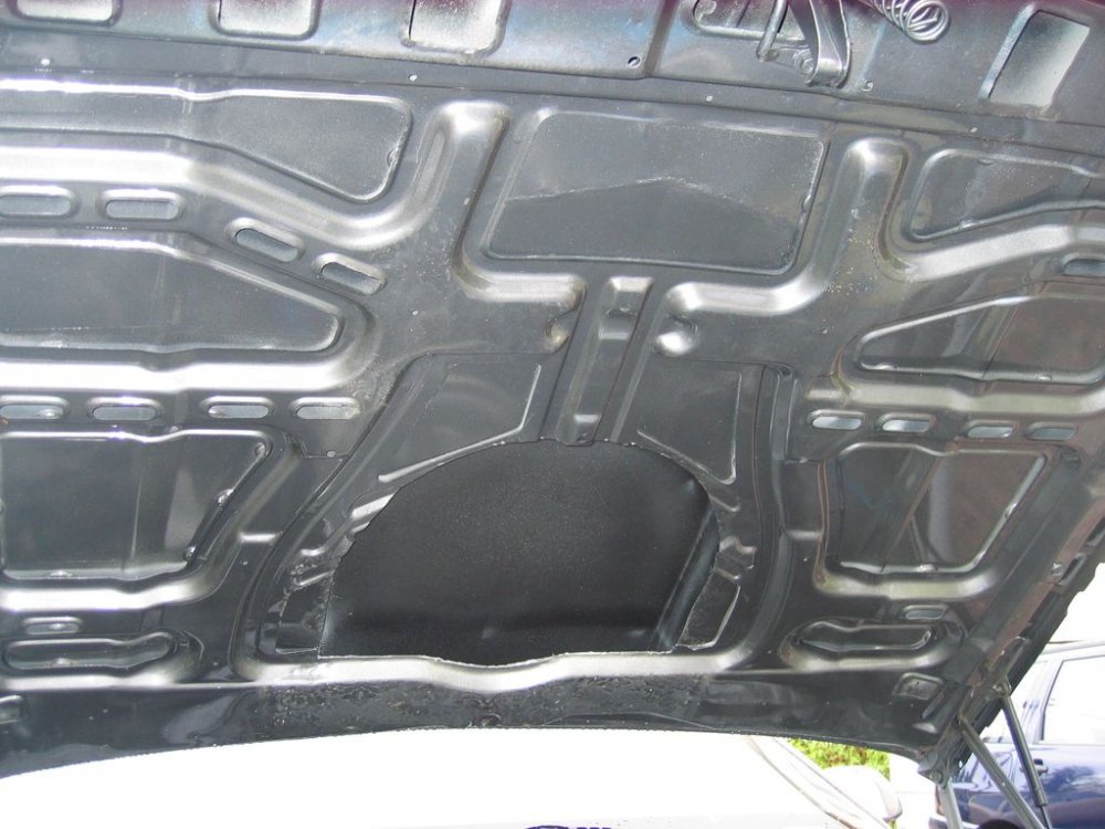

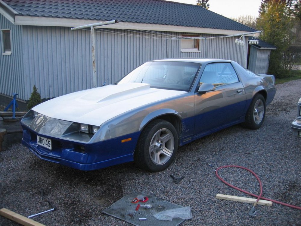

Potakka Kirjoitettu 28. Huhtikuuta, 2009 Kirjoittaja Kirjoitettu 28. Huhtikuuta, 2009 Cowl Induction! Piti ruveta tekemään tuommoista pellistä että mahtuu sitten uusi kone imusarjoineen joskus paikalleen.
Potakka Kirjoitettu 15. Toukokuuta, 2009 Kirjoittaja Kirjoitettu 15. Toukokuuta, 2009 Cowl Induction prokkis etenee.. Vielä lisää pakkelointia ja hiomista....

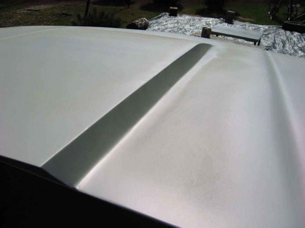

Potakka Kirjoitettu 18. Toukokuuta, 2009 Kirjoittaja Kirjoitettu 18. Toukokuuta, 2009 Sovittelua paikoilleen
Potakka Kirjoitettu 18. Toukokuuta, 2009 Kirjoittaja Kirjoitettu 18. Toukokuuta, 2009 Vielä kun kuvat on niin kivoja!
pantera Kirjoitettu 18. Toukokuuta, 2009 Kirjoitettu 18. Toukokuuta, 2009 Ei hassumpi hitsasitko ton pulkan peltiin vai miten kiinnitit
Potakka Kirjoitettu 18. Toukokuuta, 2009 Kirjoittaja Kirjoitettu 18. Toukokuuta, 2009 Hitsasin ensin pisteillä ja sitten ympäriinsä aina eri kohdista. Ja 1.6 mm puikolla! Olisi vain pitänyt hitsausta ennen kiinnittää vaikka puristumilla tuo pelti tuohon mattotelineeseen vetelyjen estämiseksi. Nyt pitää ehkä laittaa tuohon sellaiset kilpahenkiset lukot etukulmiin niin saa säädettyä sen suoraan. Tietysti jos jollain on vinkkejä millä tuota voisi vielä vääntää niin otetaan vastaan. Lämmittää ei oikein viitsisi kun lähtee happomaalit veks. Noh oppia ikä kaikki, eihän mikään onnistu parhaalla mahdollisella tavalla ensi yrittämällä.
pantera Kirjoitettu 18. Toukokuuta, 2009 Kirjoitettu 18. Toukokuuta, 2009 Hitsasin ensin pisteillä ja sitten ympäriinsä aina eri kohdista. Ja 1.6 mm puikolla! Olisi vain pitänyt hitsausta ennen kiinnittää vaikka puristumilla tuo pelti tuohon mattotelineeseen vetelyjen estämiseksi. Nyt pitää ehkä laittaa tuohon sellaiset kilpahenkiset lukot etukulmiin niin saa säädettyä sen suoraan. Tietysti jos jollain on vinkkejä millä tuota voisi vielä vääntää niin otetaan vastaan. Lämmittää ei oikein viitsisi kun lähtee happomaalit veks. Noh oppia ikä kaikki, eihän mikään onnistu parhaalla mahdollisella tavalla ensi yrittämällä. No ei toi huonolta ainakaan kuvissa näytä, ton konepellin hitsaaminen on haastava homma jottei siitä tuu ropelli. puikkohitsillä Kuumia antamalla sen saa tietty oikastua mutta sun maalit lähtee kyllä
Potakka Kirjoitettu 19. Toukokuuta, 2009 Kirjoittaja Kirjoitettu 19. Toukokuuta, 2009 Mitenkäs tuo kuuman antaminen kannattaa puikolla toteuttaa? Lyödäänkö lämpöä/hitsiä sinne mistä haluaa pellin menevän "kasaan" sitten kun se jäähtyy. Tuosta pitäisi saada jonkin verran alaspäin tuota kuskinpuolesta etukulmaa. Eli pitäisikö lämpöä antaa konepellin tukirankaan eli alapuolelle ja katsoa saisiko kulman laskemaan sillä? Miten paljon lämpöä tarvitaan? Riittääkö tuommoinen kaasupolttimen/töhön kanssa lämmitys? Maalit lähtee siinäkin tukirangasta mutta voisi olla muuten kliinimpi vaihtoehto kuin tuo hitsipuikolla tapahtuva. Tuota konepellin takapuolta nyt vielä voisin maalaillakin uudestaan tarvittaessa.

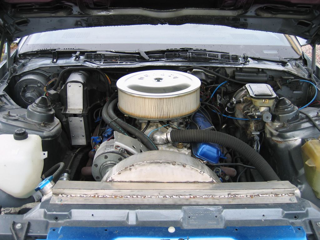

Potakka Kirjoitettu 2. Kesäkuuta, 2009 Kirjoittaja Kirjoitettu 2. Kesäkuuta, 2009 Enpä viitsinyt väännellä peltiä enää vaan menin ja harjoittelin maalaamista. Lukot puuttuu vielä kulmista. Pitää laittaa seuraavaan osatilaukseen. Kuvia tässä:
Potakka Kirjoitettu 2. Kesäkuuta, 2009 Kirjoittaja Kirjoitettu 2. Kesäkuuta, 2009 Nyt mahtuu 4" korkea putsari ilman mitään drop base putsarikoteloita, pitäis ilma kulkea keuhkoihin.

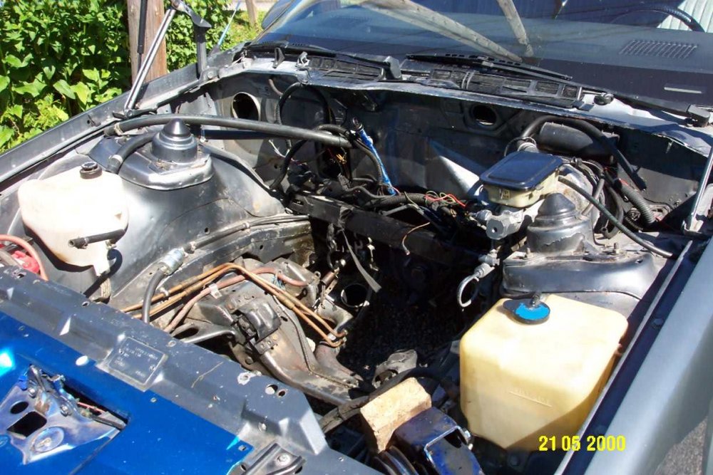

Potakka Kirjoitettu 5. Heinäkuuta, 2010 Kirjoittaja Kirjoitettu 5. Heinäkuuta, 2010 No nyt riittää nää pakokaasumittaukset...
Potakka Kirjoitettu 5. Heinäkuuta, 2010 Kirjoittaja Kirjoitettu 5. Heinäkuuta, 2010 Kyllä hätä keinot keksii...
Potakka Kirjoitettu 5. Heinäkuuta, 2010 Kirjoittaja Kirjoitettu 5. Heinäkuuta, 2010 Nyt kun se on irti niin sen voi vaikka tuupata tuonne:
Potakka Kirjoitettu 5. Heinäkuuta, 2010 Kirjoittaja Kirjoitettu 5. Heinäkuuta, 2010 Eipäs tarvinnut vaihtaa sitä nokka-akselia koneeseen. Koneen ympärille vaan tarvii vaihtaa eri auto.
