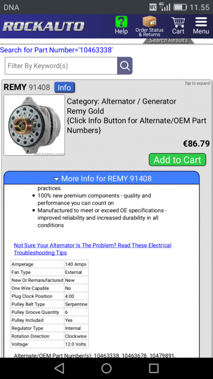

Nostellaal, ilmesest oma laturi vetelee viimeisiä. Tämä  ilmeisesti olisi sopiva, kun kiinnikkeen vaihtaa?
