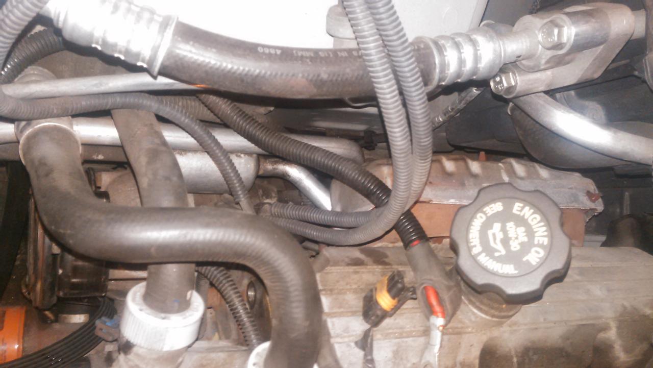

haruotsa Kirjoitettu 23. Marraskuuta, 2015 Kirjoittaja Kirjoitettu 23. Marraskuuta, 2015 No sain kuvan otettua kyseisestä kohdasta. Mikä on tuo vasemmalla oleva musta muovinen kotelointi pakosarjan kyljessä vasemmalla? Sinne menee ilmastoinnin putket. En tiedä onko siellä jo kenno jossain vai onko se syvemmällä. Vielä epäilyttä että kuinka mahtuu pakosarja luiskahtamaan pinnapulteista vaikka tuon mustan koteloinnin saisi purettua irti. Sen verran optimista porukkaa tän asian suhteen, että ehkä sitä vielä pitää päätä hakata seinään. EDIT: kuvan koko muutettu
Mopo305 Kirjoitettu 23. Marraskuuta, 2015 Kirjoitettu 23. Marraskuuta, 2015 ...vois noita kuvia hiukan pienentää.
mikke Kirjoitettu 23. Marraskuuta, 2015 Kirjoitettu 23. Marraskuuta, 2015 lämmityslaitteen kotelo näyttäs olevan kuvan yläkulmassa ja tossa osassa on ilmastoinnin sisäkenno sisällä et sitä ei kannata murjoo jos haluut sen toimimaan. senverran kuuluu olevan eroa 6 ja 8 kesken et niin LT1 ainaki ku ls1 luutavasti pakosarjat on pulteilla kii jollon ne mahtuu nousee ja laskee helpommin kun jos siel kutoses on oikeesti pinnapultit. ne pinnapultit voi kyllä estää pakosarjojen pois tulon jos niitä pinnapultteja saa pois. toisaalta puolivakavissani totesin tosta LT1 koneisesta et melkeen tulppien vaihtoa vartenkin olis helpompi tiputtaa tekniikka irti koska sitä tilaa ruuvata on vaan niin paljo enempi eikä sitä irrota ku nelisen tuntia hosumatta. ja omani oli just takapyörien alla toiset renkaat vanteineen ja keulaa nosti ketjutaljalla et mahtu tekniikka tulee pois

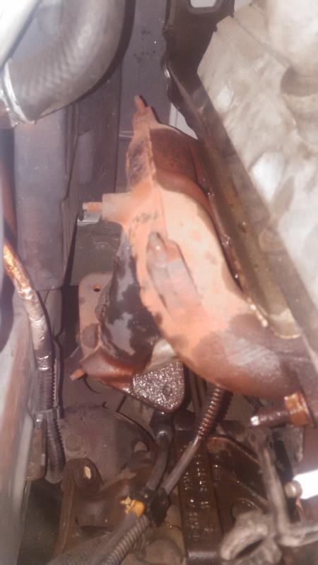

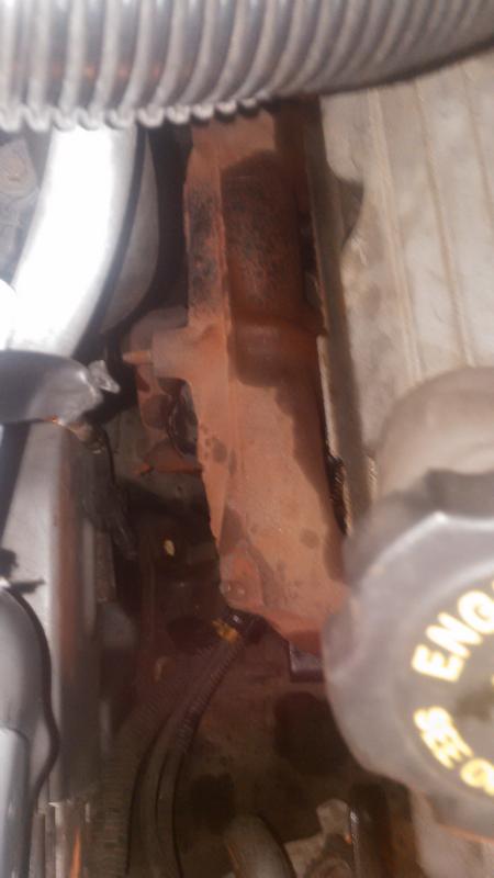

haruotsa Kirjoitettu 23. Marraskuuta, 2015 Kirjoittaja Kirjoitettu 23. Marraskuuta, 2015 Sitkeesti piti vääntyä takasin talliin ja tutkia vielä tuota lämmityslaitteen koteloa. No sehän oli aivan tekemätön paikka ja näytti että on sisältä päin työnnetty konehuoneeseen. Unohdin sen ja ajattelin että samapa purkaa muita osia tuosta ja katsoa tarkemmin että miltä se pakosarja näyttää vaikka tila on aivan piukassa. Tunti tuli tapeltua ilmastoinnin kompuran kanssa ja toinen tunti loppujen kaikkien putkien sekä lämpökilpien kanssa. Lämpökilvet ei sitten ilman välivaltaa vääntynyt välistä pois, joten pitää hieman takasin väännellä niitä kun ne aikanaan paikkansa hakee. Loppujen lopuksi oli koko pakosarja edessä näkyvillä ja kyllä se perkele taitaa sieltä luiskahtaa pois vaikka en ikinä ois uskonut niin tapahtuvan. Yritin suihkutella sinne jonkun sortin liukkaria valmiiksi pultteihin seuraavaa koitosta varten. Nyt sitten vaan niin perkeeleesti erilaisia avaimia eirlaisilla kulmilla niin pitäs saada mutterit auki. Nupa saattoi olla ihan oikeessa että ne tulee sieltä. Tosin vielä ne on paikalla ja vaatii muutaman kirosanan mutta näyttää jo lupaavalle. Kuvat vielä lopputuloksesta

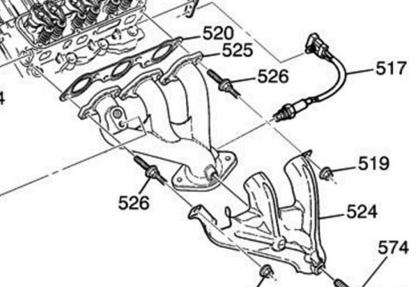

mikke Kirjoitettu 24. Marraskuuta, 2015 Kirjoitettu 24. Marraskuuta, 2015 onkohan sittenkään pinnapultit pakosarjassa ettei vaan olis perus pultti missä on mutterikanta keskellä pulttia millä kiristetään pakosarja koneen kylkeen ja tohon yli tulevaan kierteeseen tulee joku muu korvake kiinni et onko siel kaikissa tommoset pultit vai onko loput ihan perus pultteja?
haruotsa Kirjoitettu 24. Marraskuuta, 2015 Kirjoittaja Kirjoitettu 24. Marraskuuta, 2015 On pinnapultit jokaisessa. Mitään muuta ei näihin pultteihin kiinni tule. Yksi kuivailemasi pultti löytyi kyllä ja sillä oli kiinnitetty ilmastoinnin kompressorin kiinnitysrauta koneen kylkeen kiinni jossa samassa pultissa oli maakaapeli.
Chevy Kirjoitettu 24. Marraskuuta, 2015 Kirjoitettu 24. Marraskuuta, 2015 On pinnapultit jokaisessa. niin näyttäs olevan
Z-mo Kirjoitettu 24. Marraskuuta, 2015 Kirjoitettu 24. Marraskuuta, 2015 niin näyttäs olevan Eikös pinnapultti ole "kierretanko" mihin tulee erillinen mutteri? Kyllä nuo näyttäs olevan juuri kuten Mikke sano, peruspultit missä mutterikannat keskellä pultteja.
Chevy Kirjoitettu 24. Marraskuuta, 2015 Kirjoitettu 24. Marraskuuta, 2015 Eikös pinnapultti ole "kierretanko" mihin tulee erillinen mutteri? jep tuo 526 osa on STUD,EXH MANIF(TO CYL HD)(5/16-18X#8 MACH THD X 50MM LG). BOLT-NUT-PIN-STUD eli studi eli vaarnaruuvi
