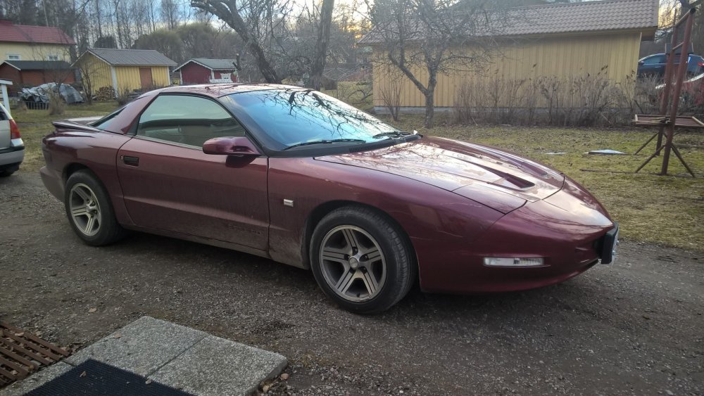

maka Kirjoitettu 26. Huhtikuuta, 2016 Kirjoitettu 26. Huhtikuuta, 2016 tuommonen tuli eilen ostettua.pienellä kiukaalla 3.4 v6.lie jonkun kerholaisen entinen kun on tarra sivuikkunassa?sisusta on karu kun on sprayllä maalailtu muoveja.ilmastointi ei toimi,egr poistettu sytytti valon koelautaan.pitäs saada nollattua jotenkin?ajettu 219tkm vm 93.maali hilseilee konepellistä ja lokarista.tai oikeestaan lakka.yks ruostereikä löyty pyörän kotelosta.niin ja flekti huutaa heti kun kääntää virrat päälle,vielä kerenny katsomaan onko tehty virityksiä vai jossain muualla häikkää.
avogta-89 Kirjoitettu 26. Huhtikuuta, 2016 Kirjoitettu 26. Huhtikuuta, 2016 pientä meikkii ja säätöö vaan...
ratskin Kirjoitettu 26. Huhtikuuta, 2016 Kirjoitettu 26. Huhtikuuta, 2016 hyvä väri, noi muovilokasuojat, lakka irtoilee mullakin,

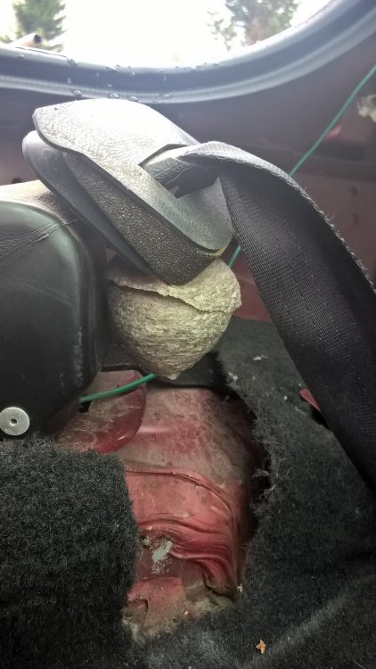

maka Kirjoitettu 26. Huhtikuuta, 2016 Kirjoittaja Kirjoitettu 26. Huhtikuuta, 2016 Kuvia tulis jos onnistus.sisusta alkaa olee purettu.vettä kuskin jalkatilassa ja takana sama puoli .lie oven tiiviste joskus vuotanu.ihan hyviltähän nuo tiivisteet näytti eikä ollu ruostereikiä.mistä lie tullu.

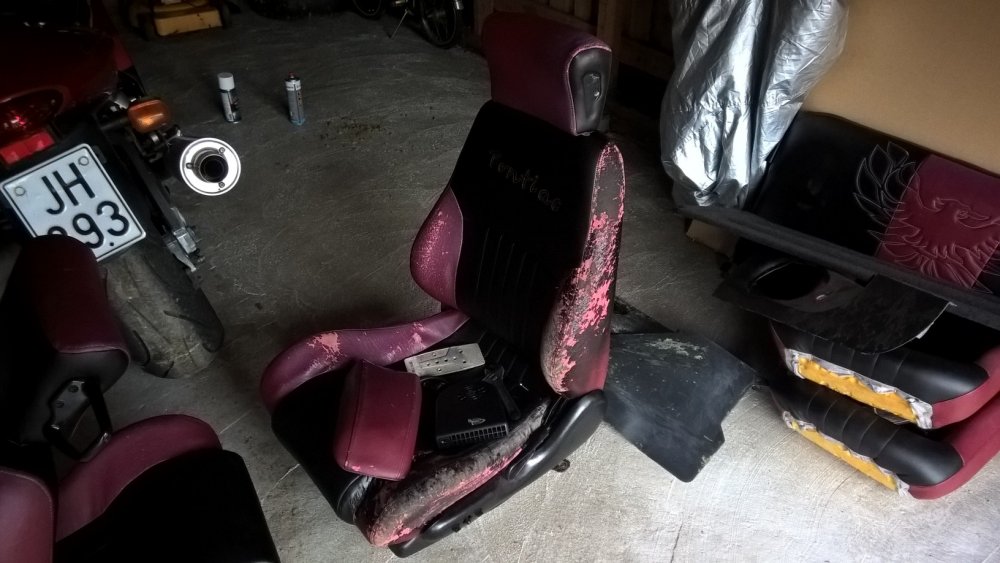

maka Kirjoitettu 27. Huhtikuuta, 2016 Kirjoittaja Kirjoitettu 27. Huhtikuuta, 2016 rotan syömä penkki .pitää varmaan viedä verhoomoon.uutta nahkoo
jpe Kirjoitettu 27. Huhtikuuta, 2016 Kirjoitettu 27. Huhtikuuta, 2016 Tai sitten haet minulta siivot mustat nahkaiset kippaavat sporttipenkit halvalla pois.

maka Kirjoitettu 6. Toukokuuta, 2016 Kirjoittaja Kirjoitettu 6. Toukokuuta, 2016 Lämmityslaitteen säädöt toimii nyt .imusarjan perällä ollut tulpattu liitin oli syypää.joskus letku katkennu ja pultti laitettu reikään.johtosarjasta nyhti letkun pätkän irti ja kumista letkua pintavedolla niin vot.alko katkasin suhahtelemaan ja roskaa lentämään rööreistä mitä ei ollu vähään aikaan käytetty.yksi johtokin oli viritelty kapiinista kontin luukkuun kumitulpan vierestä kätevästi.ei varmaan ole vuotanu vettä .pujottelin johdon kumihaitarin läpi ja nyt ei pitäs vuotaa.
