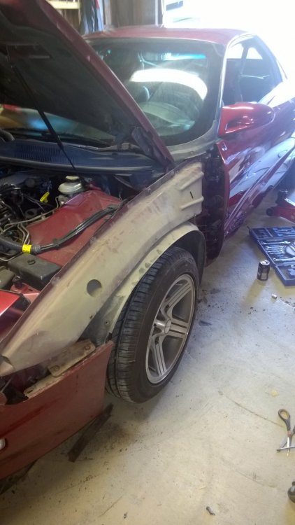

maka Kirjoitettu 28. Toukokuuta, 2018 Kirjoittaja Kirjoitettu 28. Toukokuuta, 2018 Paljonko menee maalia tälläisen maalaukseen ?.pitäs hioa lokari ja konepelti ja takaluukku.lakka hilseilee.tutulla ois ruisku ja tilat niin vois kokeilla .onko jotain nettikauppaa mistä saa halvemmalla maalia?
F350 Kirjoitettu 29. Toukokuuta, 2018 Kirjoitettu 29. Toukokuuta, 2018 Paljonko menee maalia tälläisen maalaukseen ?.pitäs hioa lokari ja konepelti ja takaluukku.lakka hilseilee.tutulla ois ruisku ja tilat niin vois kokeilla .onko jotain nettikauppaa mistä saa halvemmalla maalia? Tuolta ainakin saa maalit ja ohjeet: https://www.automaalit.net/Automaalausoppaan-lataus 2,5l pitäis riittää ylivetoon, voi päästä vähemmälläkin. edit: tuolta saa valmiita paketteja : https://www.automaalit.net/epages/automaalit.sf/fi_FI/?ObjectPath=/Shops/1682/Products/9004
