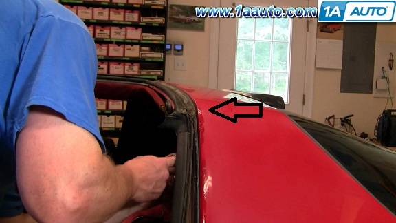

GTATL Kirjoitettu 25. Kesäkuuta, 2016 Kirjoitettu 25. Kesäkuuta, 2016 Kova ja T-topillisissa olen nähnyt katonkulman repeilyä. Olikohan tossa katon kulmassa jopa yksi pistehitsi pitämässä koko kulman rakennetta kasassa

avotic Kirjoitettu 25. Kesäkuuta, 2016 Kirjoittaja Kirjoitettu 25. Kesäkuuta, 2016 Kova ja T-topillisissa olen nähnyt katonkulman repeilyä. Olikohan tossa katon kulmassa jopa yksi pistehitsi pitämässä koko kulman rakennetta kasassa Näkeekö tämän repeämän ulkopuolelta jostain kohtaa? Onko jotain muita tiettyjä ruostekohtia kuin jakkaroitten alta?
GTATL Kirjoitettu 25. Kesäkuuta, 2016 Kirjoitettu 25. Kesäkuuta, 2016 Katto repeilee nuolen osoittamasta paikasta. Jos halkeamaa ei näy kurkista tiivisteen alle jos vaikka löytyis jotain
GTATL Kirjoitettu 25. Kesäkuuta, 2016 Kirjoitettu 25. Kesäkuuta, 2016 Ruostepaikoista muutama - konehuonessa etupään iskaritolppien saumat - etupenkkien jalkatilat. kurkista maton alle - ovien alareunat - takapyöräkoteloiden saumat+kaaret - etupyöräkoteloiden alapäät, a-pilarien alapää - akun teline - T-toppien keskipala ja tiivistekouru Loput sitten vaatiikin jo purkamista - pyyhkijöiden tila mihin vesi valuu keskellä olevasta ritilästä. koko tila on vain pohjamaalattu jos roskista tulee tukos ja vesi seisoo=alkaa ruostumaan Muut voikin jatkaa listaa
