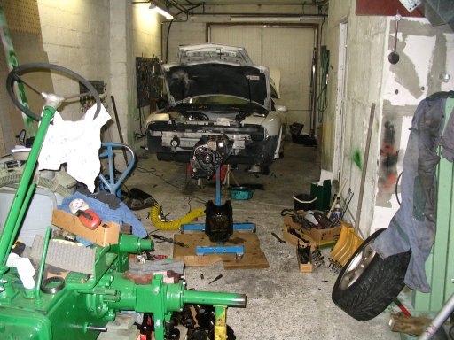

Nova Kirjoitettu 22. Tammikuuta, 2006 Kirjoittaja Kirjoitettu 22. Tammikuuta, 2006 Hyvät tilat sulla harrastaa. Kuvahan vielä hieman vääristää ja varsinkin joka on otettu puolesta välistä tallia toiseen suuntaan. Toisessa tallissa makaa sitten toi avo projekti levällään ja siellä on lisäksi vielä heittopaikka talviromujen korjausta varten.

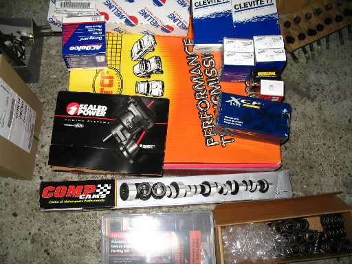

Nova Kirjoitettu 27. Tammikuuta, 2006 Kirjoittaja Kirjoitettu 27. Tammikuuta, 2006 Nyt ois sitten osiakin taas tullut lisää.AM_005.jpg_thumb
