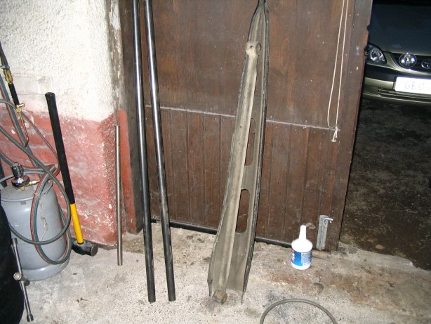

Nova Kirjoitettu 28. Huhtikuuta, 2006 Kirjoittaja Kirjoitettu 28. Huhtikuuta, 2006 Sitten tuli malli parhardi ja torgue armi, jos noista vieressä olevista putkista hieman tekisi noita tankoja. Kukas haluaa ostaa parhardeja? Tulee säädettäviä ja ehkä vakiomittaisia.AM_021.jpg_thumb

Soppa Kirjoitettu 29. Huhtikuuta, 2006 Kirjoitettu 29. Huhtikuuta, 2006 Sitten tuli malli parhardi ja torgue armi, jos noista vieressä olevista putkista hieman tekisi noita tankoja. Kukas haluaa ostaa parhardeja? Tulee säädettäviä ja ehkä vakiomittaisia. Kolmoseen ja neloseen käy muistaakseni samat panhardit? Jos näin asia on, ni mulle yks säädettävä panhardi!
