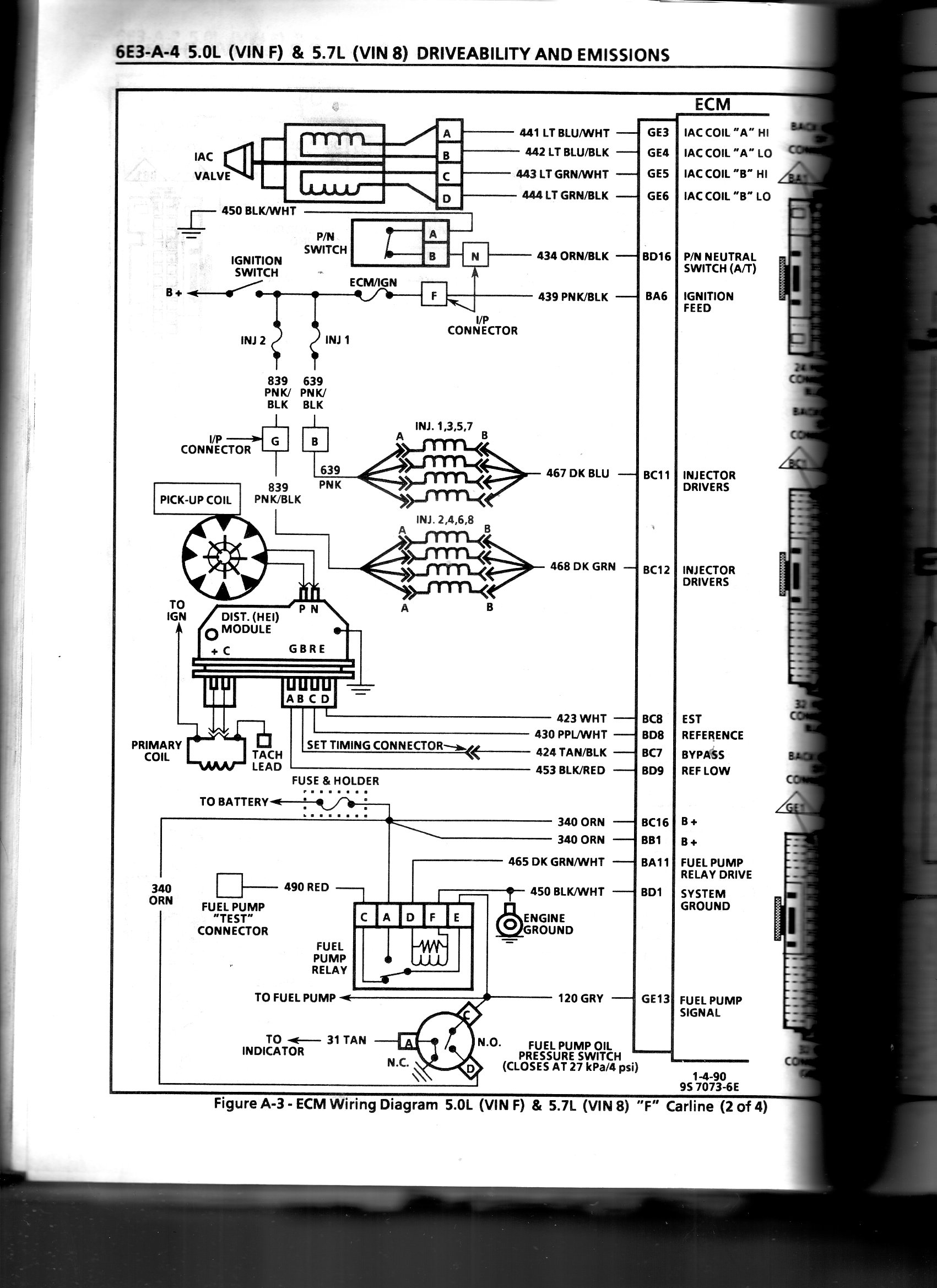

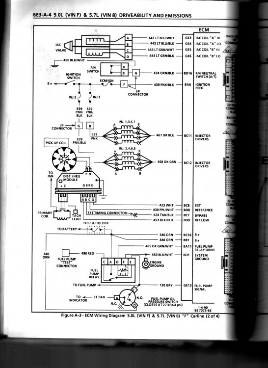

JanneJ Kirjoitettu 20. Kesäkuuta, 2017 Kirjoittaja Kirjoitettu 20. Kesäkuuta, 2017 Eipä auttanut toinenkaan avain.. VATSin pitäis sytyttää security valo, antaa vikakoodia ja estää starttaaminen, jos avaimen vastus on väärä.. ECM liittimeltä kokeiltuna lampulla, vilkuttaa kyllä suuttimien nastoista, mutta suuttimilta ei.. Vielä kun löytäis, missä on katkos Pistänpä pari kytkentäkaaviota liitteeksi..

F350 Kirjoitettu 21. Kesäkuuta, 2017 Kirjoitettu 21. Kesäkuuta, 2017 tulee kipinää, ongelma vaikuttais olevan suuttimien sähköissä jossakin, täytyy kattella päivällä lisää Jos katsot lampulla suuttimen liittimeltä siten, että lampun toinen piuha on suoraan koneen rungossa, niin jompaan kumpaan nastaan pitäisi tulla jatkuva plus kun virrat on päällä, eli lampun pitäisi palaa. Sitten mittaat siitä toisesta piuhasta mittarilla yhteyden ECM:lle ja se pitää olla 0 ohmia. Jos jää näyttämään jotain ohmeja, on jossakin (liittimessä, juotoksessa) ylimenovastusta, eikä suuttimet jaksa avautua, kun niiden yli oleva jännite jää liian pieneksi. ECM:n rungon pitäisi olla suoraan maissa myös, jos auton rungon ja ECM:n väliin jää ohmeja, sekin kielii huonoista juotoksista ECM:n piirilevyllä ( Vaikka ECM:n rungon kautta ei mitään maadoitetakkaan).
JanneJ Kirjoitettu 21. Kesäkuuta, 2017 Kirjoittaja Kirjoitettu 21. Kesäkuuta, 2017 Jos katsot lampulla suuttimen liittimeltä siten, että lampun toinen piuha on suoraan koneen rungossa, niin jompaan kumpaan nastaan pitäisi tulla jatkuva plus kun virrat on päällä, eli lampun pitäisi palaa. Sitten mittaat siitä toisesta piuhasta mittarilla yhteyden ECM:lle ja se pitää olla 0 ohmia. Jos jää näyttämään jotain ohmeja, on jossakin (liittimessä, juotoksessa) ylimenovastusta, eikä suuttimet jaksa avautua, kun niiden yli oleva jännite jää liian pieneksi. ECM:n rungon pitäisi olla suoraan maissa myös, jos auton rungon ja ECM:n väliin jää ohmeja, sekin kielii huonoista juotoksista ECM:n piirilevyllä ( Vaikka ECM:n rungon kautta ei mitään maadoitetakkaan). -jeps, pinkkiin ja pinkkimustaan suutinjohtoon tulee akkujännite, ja ECM:n välillä on liitokset kunnossa (nolla ohmia) -ECM:n rungon ja auton rungon välille jää 25mV jännite
F350 Kirjoitettu 21. Kesäkuuta, 2017 Kirjoitettu 21. Kesäkuuta, 2017 -jeps, pinkkiin ja pinkkimustaan suutinjohtoon tulee akkujännite, ja ECM:n välillä on liitokset kunnossa (nolla ohmia) -ECM:n rungon ja auton rungon välille jää 25mV jännite Mutta jos laitat lampun suuttimen liittimeen niin startatessa ei vilku? Ja jos laittaa lampun +12V:n ja ECM :n liittimen BC11 tai BC 12 väliin, niin startatessa vilkkuu?

JanneJ Kirjoitettu 21. Kesäkuuta, 2017 Kirjoittaja Kirjoitettu 21. Kesäkuuta, 2017 Mutta jos laitat lampun suuttimen liittimeen niin startatessa ei vilku? -ei, mutta jos syöttää suuttimelle +12V ja maata, niin naksahtaa kyllä iloisesti Ja jos laittaa lampun +12V:n ja ECM :n liittimen BC11 tai BC 12 väliin, niin startatessa vilkkuu? -joo, kun eilen kokeilin -tarkastin myös oikean etulokarin kautta tulevan ECM johtonipun, eikä näkynyt syöpymiä, hankautumia eikä rotansyömiä

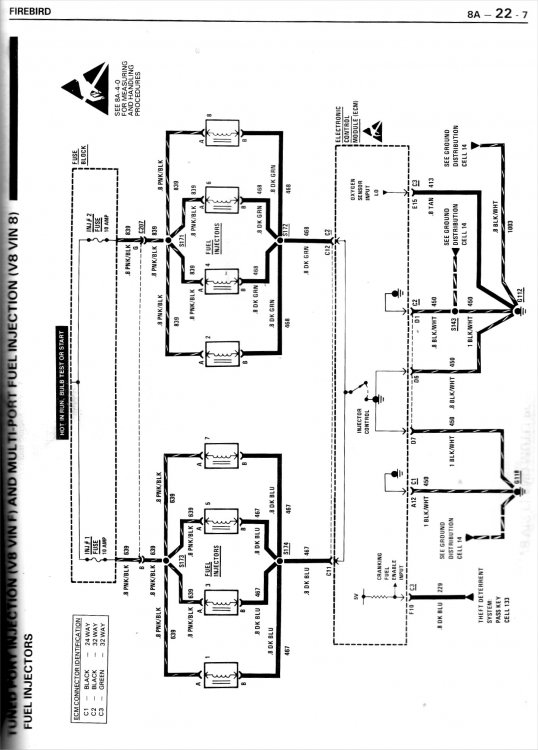

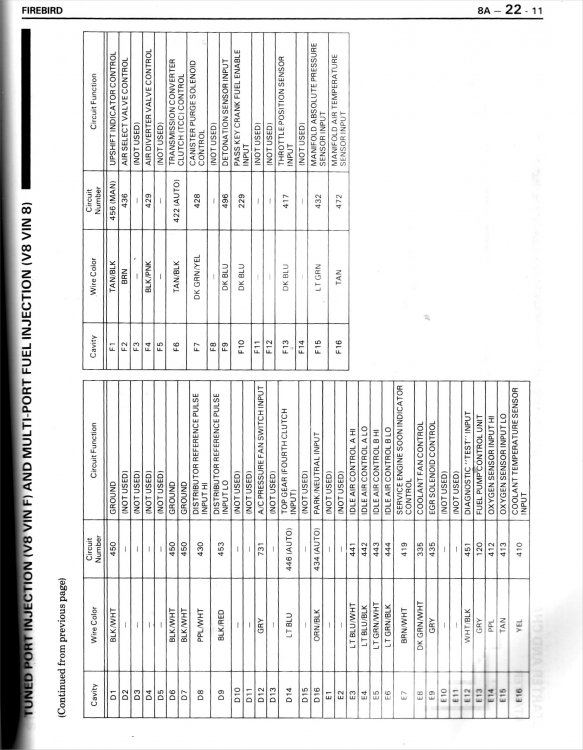

JanneJ Kirjoitettu 23. Kesäkuuta, 2017 Kirjoittaja Kirjoitettu 23. Kesäkuuta, 2017 eipä vaan jaksa toimia vieläkään, pyörittää nätisti ja antaa kipinää, mutta ei käynnisty.. tarkastin ja mittailin maadoituksia (0-1ohmia vastukset), kokeilin yhdistää korin, moottorin ja ECMn kaapelilla, ei apuja aamupäivällä, kun löi virrat päälle, ruiskuissa näkyi primer-pulssi (valo vajaa puoli sekuntia), mutta iltapäivällä ei sitäkään kuten kuvasta näkyy, kytkentä itsessään on yksinkertainen, ruiskuille tulee +12v sulakkeilta, ja ECM sitten maadoittaa suuttimia tarpeen mukaan. Mikä on ECMn logiikka, eli mitä se haluaa "kuulla", että lyö ruiskut päälle? Se ei selviä oikein mistään.. Lisähuomio: kun laittaa virrat päälle, SES valo syttyy ja jää palamaan, kuten pitääkin. Kun starttaa, se sammuu, mutta syttyy heti uudelleen, ja jää palamaan. Mitään vikakoodia ei kuitenkaan näy eikä jää muistiin. Seuraava tutkimuksen aihe- miksi? kytkis liitteenä

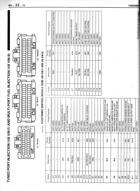

JanneJ Kirjoitettu 23. Kesäkuuta, 2017 Kirjoittaja Kirjoitettu 23. Kesäkuuta, 2017 vielä ECM pinnit, jos joku haluaa laittaa talteen

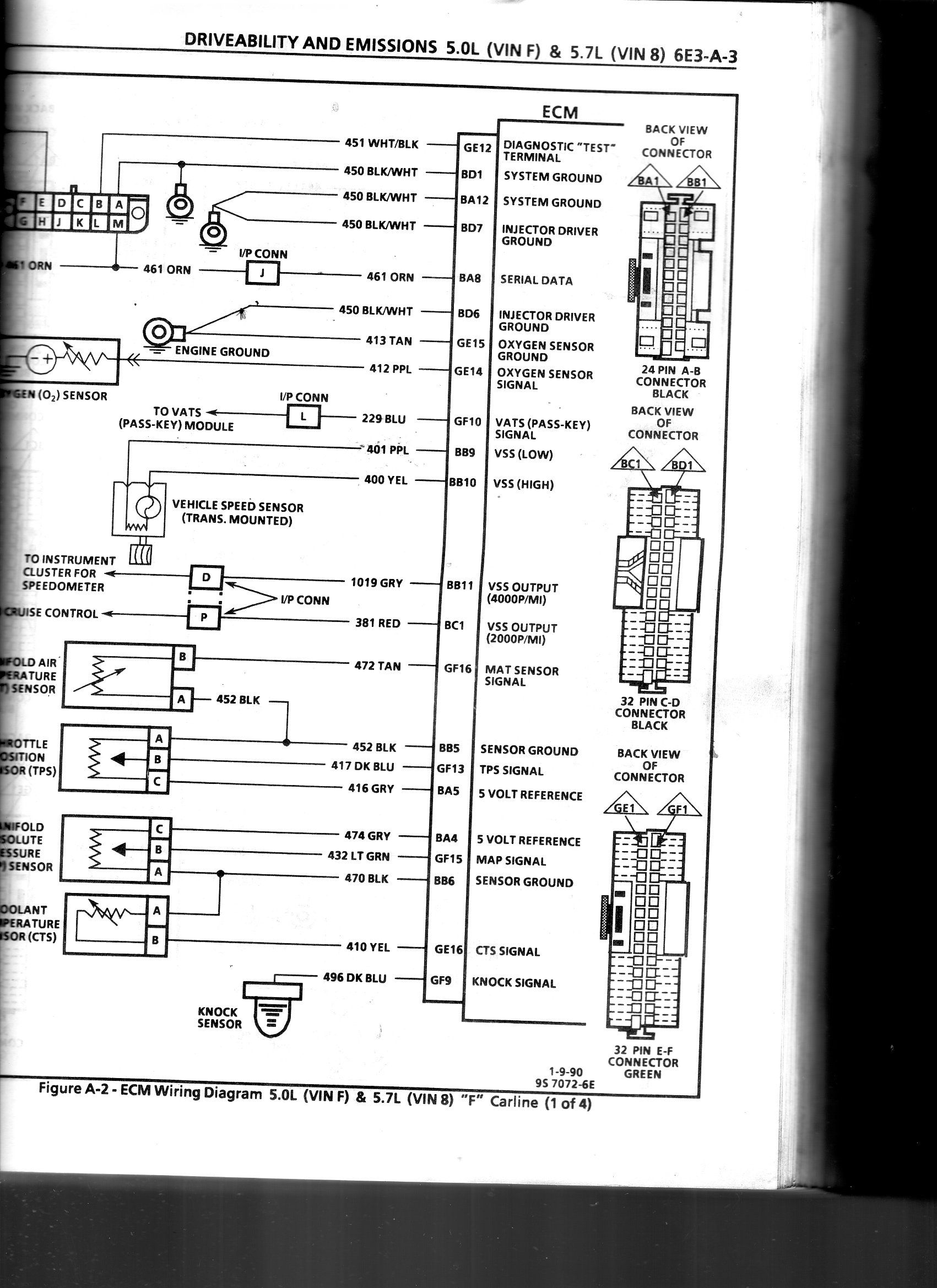

Fenix Kirjoitettu 23. Kesäkuuta, 2017 Kirjoitettu 23. Kesäkuuta, 2017 Kokeile mitä tapahtuu jos otat kaasuläpän asennontunnistinanturista (tps) plugi irti ja starttaat. Eli kurttuputken alla ensimmäinen soikea 3-johtoinen liitin pelkääjän puolella. Omassa se oli rikki 2v. sitten. Bensanpaine ja kipinä ok. Startti pyöri, mutta ei edes luvannut. Mitatessa tps voltit oli levossa ok, mutta läppiä avatessa voltit ei kasvaneet tasaisesti vaan hyppi miten sattuu. Suuttimen eivät avautuneet. Liitin irti käynnistyi ja vika paljastui.
Fenix Kirjoitettu 23. Kesäkuuta, 2017 Kirjoitettu 23. Kesäkuuta, 2017 eipä vaan jaksa toimia vieläkään, pyörittää nätisti ja antaa kipinää, mutta ei käynnisty.. kuten kuvasta näkyy, kytkentä itsessään on yksinkertainen, ruiskuille tulee +12v sulakkeilta, ja ECM sitten maadoittaa suuttimia tarpeen mukaan. Mikä on ECMn logiikka, eli mitä se haluaa "kuulla", että lyö ruiskut päälle? Se ei selviä oikein mistään.. Lisähuomio: kun laittaa virrat päälle, SES valo syttyy ja jää palamaan, kuten pitääkin. Kun starttaa, se sammuu, mutta syttyy heti uudelleen, ja jää palamaan. Mitään vikakoodia ei kuitenkaan näy eikä jää muistiin. Seuraava tutkimuksen aihe- miksi? kytkis liitteenä Mielestäni SES valo toimii näissä aina noin. Luulen että ilmoittaa pelkästään virran olevan päällä ilman latausta. Oma olettamus on että ecu haluaa signaalin sytytysmodulilta ja tps:ltä suuttimien avautumiseen. Eli tiedon, että työtahteja on ja paljonko bensaa annostellaan.

Fenix Kirjoitettu 23. Kesäkuuta, 2017 Kirjoitettu 23. Kesäkuuta, 2017 Molemman puolen suutin rivistölle on omat sulakkeet inj1 & inj2. Aiemmin mainitsit tarkistaneesi ainakin toisen... ehkä molemmatkin sulakkeet. Siksi on oleellista mitata ainakin yhdet suutinpistokkeet molemmilta puolilta kiskoja. Oletuksena ettei kaikki suuttimet ole saman sulakkeen takana ja inj2 varmistuksena, vaan molemmille riveille eri sulake. Tpi avaa vissiin suuttimet kahdessa ryhmässä vuoronperään. Parilliset ja parittomat sylinterit.
Fenix Kirjoitettu 23. Kesäkuuta, 2017 Kirjoitettu 23. Kesäkuuta, 2017 Mitatessa tps voltit oli levossa ok, mutta läppiä avatessa voltit ei kasvaneet tasaisesti vaan hyppi miten sattuu. Suuttimen eivät avautuneet. Tps kahden ylimmän johdon välillä tulisi olla 0,47-0,61V virrat päällä mitatessa. Eli tarvii lävistää johtojen kuori tai painaa neulat liittimiin sivusta tms. Läppiä avatessa / pedaalia painettaessa pohjaan tulisi volttien nousta tasaisesti aina ~4V. asti.
