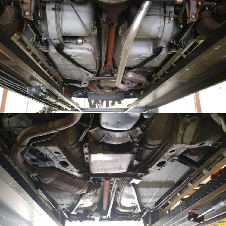

z 28 jari Kirjoitettu 2. Lokakuuta, 2017 Kirjoitettu 2. Lokakuuta, 2017 Mulle tuli pultattavat,eipä isoa eroa perstuntumalla ollut siihen kun ei ollut noita rautoja.Olivat Alstonin tekeleet.Helpommalla olisi päässyt jos olis amerikan puppa lähettänyt putket ja kinnikekengät rakennussarjana, niin ei olis tarvinnut rälläköidä auki hitsauksista ja hitsata uusiksi.

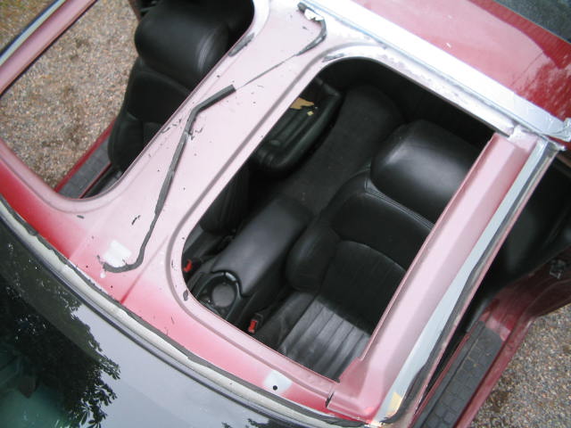

TransNAM Kirjoitettu 3. Lokakuuta, 2017 Kirjoitettu 3. Lokakuuta, 2017 ...4 gen katolla ei ihan letku ole ilmankaan. Ihan vilpitön kysymys: Onko 4gen umpikaton alla oikeasti merkittävästi rautaa vai onko se vain umpeen muovitettu t-top? Eipä ole omassa juuri kaipuuta SFC-lle. Normiajossa. Edelliseen 3geniin ehdin jos suunnittelemaan jäykistystä...
RaiRai Kirjoitettu 3. Lokakuuta, 2017 Kirjoitettu 3. Lokakuuta, 2017 Ihan vilpitön kysymys: Onko 4gen umpikaton alla oikeasti merkittävästi rautaa vai onko se vain umpeen muovitettu t-top? Ei kait siellä ole yhtään rautaa..? Umpimuovia ollut ainakin oma käsitys. Itseas t-topissa on rautaa kun siinä on ne lukot. Mutta avo on ihan eri tarina. Katollisena pidän palakatollistakin
RaiRai Kirjoitettu 3. Lokakuuta, 2017 Kirjoitettu 3. Lokakuuta, 2017 Ei kait siellä ole yhtään rautaa..? Umpimuovia ollut ainakin oma käsitys. Itseas t-topissa on rautaa kun siinä on ne lukot. Mutta avo on ihan eri tarina. Katollisena pidän palakatollistakin Tai no siis tietty ne palojen ympärykset rautaa kuten t-topissakin, ja oliko muuten umpikattoisessa vielä joku rautainen palkki siinä pilarien välissä, sivulasin yläreunassa?
Fenix Kirjoitettu 3. Lokakuuta, 2017 Kirjoitettu 3. Lokakuuta, 2017 Mulle tuli pultattavat,eipä isoa eroa perstuntumalla ollut siihen kun ei ollut noita rautoja.Olivat Alstonin tekeleet.Helpommalla olisi päässyt jos olis amerikan puppa lähettänyt putket ja kinnikekengät rakennussarjana, niin ei olis tarvinnut rälläköidä auki hitsauksista ja hitsata uusiksi. Oliko sulla nämä kuvan sisemmät Alstonin sfc:t? http://www.jegs.com/i/Alston-Race-Cars/064/AL-102411/10002/-1 Joku muukin haukkunut osien istuvuutta. Kuvassa ulompi sfc on Umi:n. En ole tiennyt että tuollaisia sisempiäkin on... pitäiskö tehdä itselle kokeeksi.
TransNAM Kirjoitettu 3. Lokakuuta, 2017 Kirjoitettu 3. Lokakuuta, 2017 Tarkoitin siis et onko 4gen korien jäykkyydessä eroa t-top vs kovakatto? Tieten kai se liimattu muovikin vähän jäykistää mutta huomaako eron? Vähempi tullu ite ajettua kovilla testimielessä. 3gen ero on selvä... mutta jenkithän onkin tehny aina lutrua rautaa. Onneks ovat parempia muovissa
z 28 jari Kirjoitettu 3. Lokakuuta, 2017 Kirjoitettu 3. Lokakuuta, 2017 Oliko sulla nämä kuvan sisemmät Alstonin sfc:t? http://www.jegs.com/i/Alston-Race-Cars/064/AL-102411/10002/-1 Joku muukin haukkunut osien istuvuutta. Kuvassa ulompi sfc on Umi:n. En ole tiennyt että tuollaisia sisempiäkin on... pitäiskö tehdä itselle kokeeksi. Joo noi missä on mustaa pyöreää putkea.Tiedä sitten jäykistyisikö toi minkäverran jos ne raudat olis hitsattu kiinni.Ompahan helpompi ottaa pois jos sattuu oleen esim. putkiston tiellä.
Fenix Kirjoitettu 3. Lokakuuta, 2017 Kirjoitettu 3. Lokakuuta, 2017 Joo noi missä on mustaa pyöreää putkea.Tiedä sitten jäykistyisikö toi minkäverran jos ne raudat olis hitsattu kiinni.Ompahan helpompi ottaa pois jos sattuu oleen esim. putkiston tiellä. Kiinnitystavan lisäksi saattaa vaikutusta olla myös kiinnityspisteillä.

Nupa Kirjoitettu 4. Lokakuuta, 2017 Kirjoitettu 4. Lokakuuta, 2017 4g t-top ja kovakatto ihan samat paitsi tietysti kovakatossa laidoissa nuo jäykisteraudat. Keskiosa ihan sama. Kovakatosta saa t-topin ja toisin päin, tämä tietenkin vaatii hieman enemmän askaretta, mutta saa ja kattokomposiitit vaihtoon niin ei voi erottaa kumpi ollut.

Z-mo Kirjoitettu 4. Lokakuuta, 2017 Kirjoitettu 4. Lokakuuta, 2017 Mulle tuli pultattavat,eipä isoa eroa perstuntumalla ollut siihen kun ei ollut noita rautoja.Olivat Alstonin tekeleet.Helpommalla olisi päässyt jos olis amerikan puppa lähettänyt putket ja kinnikekengät rakennussarjana, niin ei olis tarvinnut rälläköidä auki hitsauksista ja hitsata uusiksi. Vaikuttaisko tuossa se kun Alstonit tulee pohjaan aika keskelle? Mulla on putket ihan pohjan laidoilla ja ero niiden asennuksen jälkeen on huima. Maalaisjärjellä kun kelailee, niin jos vääntelee autoa puskureista eri suuntiin, niin enempihän se pyrkii vääntymään pohjan reunoilta...
z 28 jari Kirjoitettu 5. Lokakuuta, 2017 Kirjoitettu 5. Lokakuuta, 2017 Vaikuttaisko tuossa se kun Alstonit tulee pohjaan aika keskelle? Mulla on putket ihan pohjan laidoilla ja ero niiden asennuksen jälkeen on huima. Maalaisjärjellä kun kelailee, niin jos vääntelee autoa puskureista eri suuntiin, niin enempihän se pyrkii vääntymään pohjan reunoilta... Eipä ossoo sannoo.Pitäis varmaan testata(tunkata) toi piili etukulmasta ylös ja kattoo meneekö ovi suosiolla kiinni/auki(todennäköisesti ei)
ratskin Kirjoitettu 6. Lokakuuta, 2017 Kirjoitettu 6. Lokakuuta, 2017 Vaikuttaisko tuossa se kun Alstonit tulee pohjaan aika keskelle? Mulla on putket ihan pohjan laidoilla ja ero niiden asennuksen jälkeen on huima. Maalaisjärjellä kun kelailee, niin jos vääntelee autoa puskureista eri suuntiin, niin enempihän se pyrkii vääntymään pohjan reunoilta... samoin ihan reunassa ja hitsatut

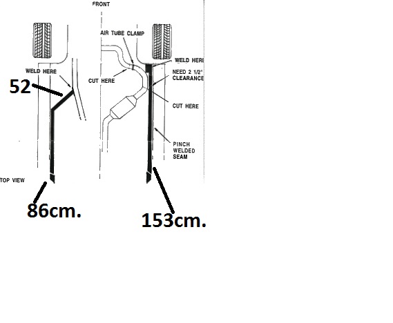

Fenix Kirjoitettu 7. Lokakuuta, 2017 Kirjoitettu 7. Lokakuuta, 2017 Neliöprofiiliputki on 30mm.x50mm.

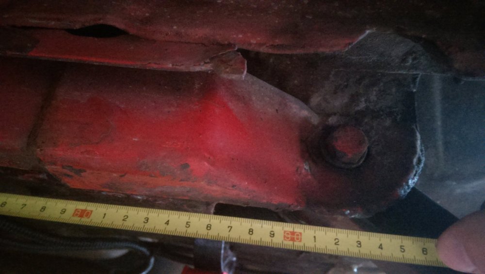

Fenix Kirjoitettu 7. Lokakuuta, 2017 Kirjoitettu 7. Lokakuuta, 2017 Kuskinpuolen takapää. Mitta 86cm. on rungon päätyyn. Tuossa se jatkuu vielä pidemmälle ja kiinnittyy taka-alatukivarren kiinnityspisteeseen, mutta simppelimpi hitsata vain putki kiinni runkoon.
