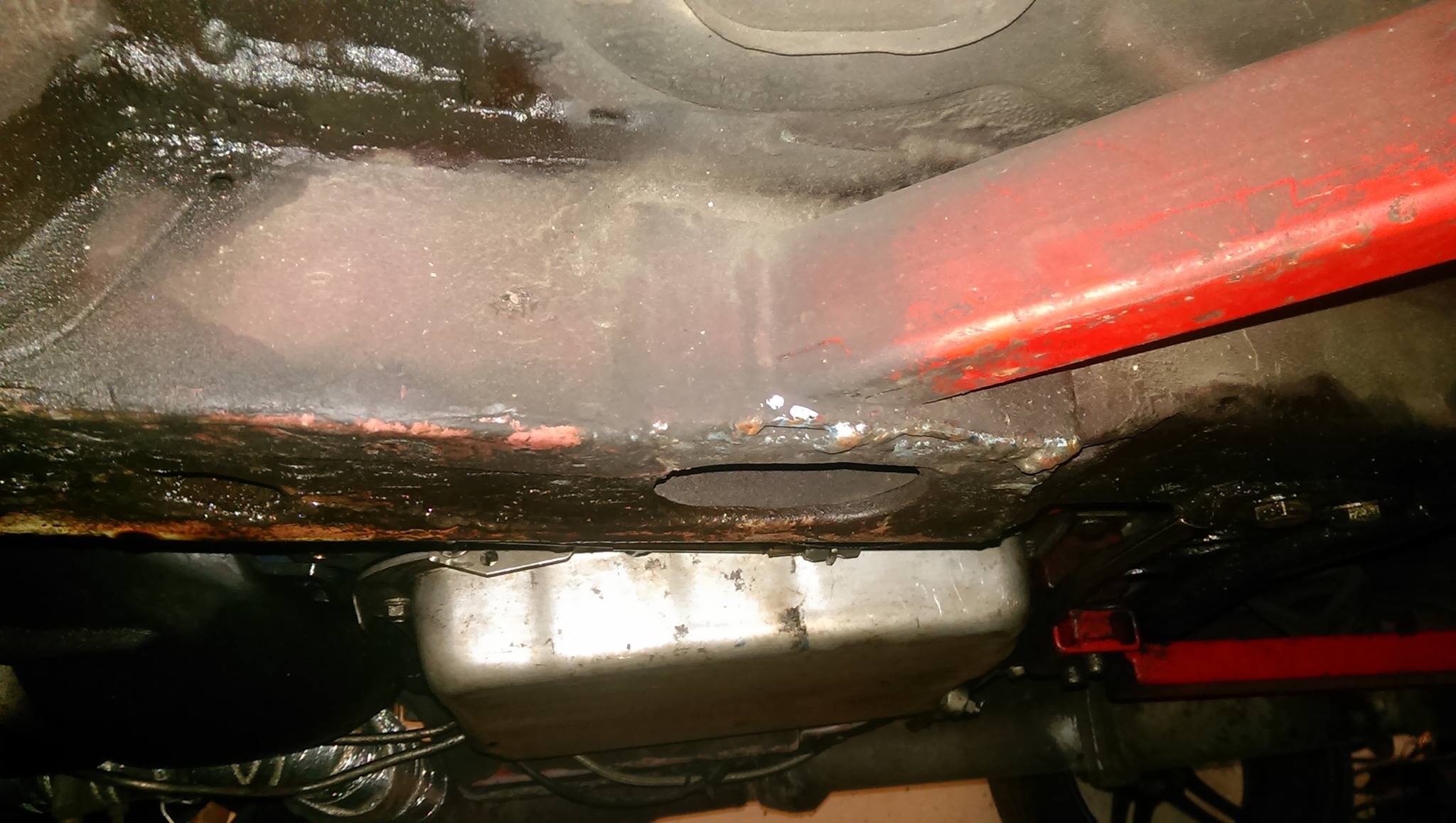

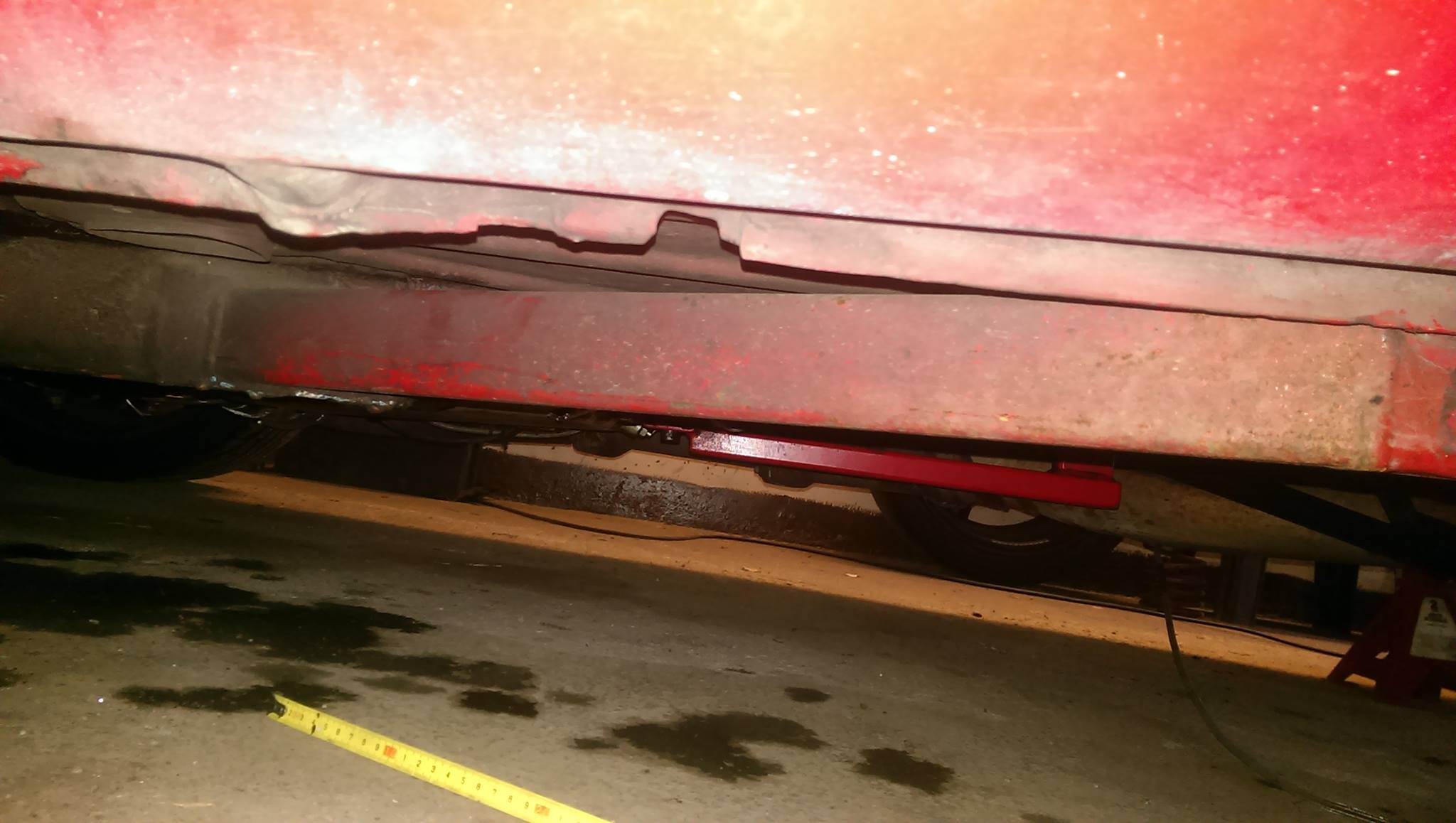

Fenix Kirjoitettu 7. Lokakuuta, 2017 Kirjoitettu 7. Lokakuuta, 2017 Pelkääjänpuolen takapää on samanlainen kuin toisen puolen. Etupää on varmaan hitsattu lattiaan kiinni. Ainakaan en käsikopelolla tuntenut runkopalkkia tangon päällä.
