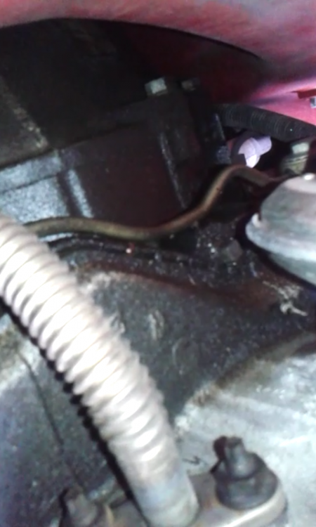

RaiRai Kirjoitettu 16. Huhtikuuta, 2018 Kirjoitettu 16. Huhtikuuta, 2018 Ois ilmeisesti vaihto edessä, vuotaa koneen takapäästä. Katsoin opetusviteota: Kertokaas jos tässä on joku ennalta arvaamaton kinkkinen juttu. Fel-Pron tiivistesarja on tulossa, samoin työkalu pa-linjojen irroitukseen. Voiko nesteiden valuttamisen syyläristä unohtaa ja vetäisee vain letkut läppärungosta irti?
mikke Kirjoitettu 16. Huhtikuuta, 2018 Kirjoitettu 16. Huhtikuuta, 2018 vähemmällä sotkulla pääsee ku laskee nesteet hallitusti sielt syylärin alakulmasta. toi opetusvilmi on 93 versiosta uudemmas noi polttoaine liittimet on imusarjan takapäässä ja se huohotusputki mikä kulkee polttoainelinjojen kanssa liittyy imusarjan vieressä muoviseen huohotinputkeen joka on helppo katkasta et sitä kohtelee hieman varoen jos siis on uudempi versio kyseessä. öljynpaine anturi jos on imusarjan takana ni sitä on syytä varoo on maailman helppo katkasta. vaijeri telinettä en oo irrottanu imusarjasta vaan vaijerit siitä telineestä. eikä tota MAP anturii tost imusarjan päältä tarvii irrottaa. tiivistepintojen putsaus huolellisesti et toi silikoonimassa ottaa kunnolla kiinni ettei vuotas rempan jälkee. jos startti voi odottaa seuraavaan päivään liimamassan laitosta ni tuskin haittaa. tommoset tuli mieleen ku videon katteli
RaiRai Kirjoitettu 16. Huhtikuuta, 2018 Kirjoittaja Kirjoitettu 16. Huhtikuuta, 2018 Jees siinähän tuli hyvää tietoa, kiitos. Auto on tosiaan '94. Enää kun sais palikat käteen ja aikaiseksi... Yks heikko kuvakin on imusarjan takapäästä mutta en taida saada nyt näkymään tähän. Edit: näköjään sainkin.
TransNAM Kirjoitettu 16. Huhtikuuta, 2018 Kirjoitettu 16. Huhtikuuta, 2018 Ei ainakaan 95-vuotisessa ole mikään paha homma vaikka alkuun vähän näyttääkin. Vähän joutuu käsikopelolla ruuvailemaan koneen takapäästä. Asennus on sikäli tarkempaa että kun imusarjan laskee paikalleen liimamakkaroiden päälle pitää osua kerralla oikeaan kohtaan. Kätevää olla siinä kohtaa kaveri ellei ole itellä enempi kun 2 pitää ja voimakasta kättä... Asento ei ole paras mahdollinen ja piuhoja, letkuja yms. on riesana. Sivun puolivälissä tarinaa aiheesta. http://forum.f-bodyfinland.com/Yabbse/index.php?topic=65031.100
