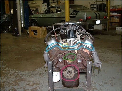

TimoKoo Posted August 21, 2021 Posted August 21, 2021 Kohta melkein pitäisi jo kai tehdä uusi topikki aiheesta, mutta ei tuo imusarjan takaosa nyt sitten kuitenkaan öljyinen ollut, että sieltä vuotaisi. Varsinkaan tuo apukuskin puoli. Sille puolelle sen vuodon kuitenkin ajattelen, kun se siltä puolelta alas valuu. Näin ajatellen en näkisi öljynpaineanturiakaan syypääksi, kun se on enempi toisella puolella. Onko tuolla takana (ylhäällä) mitään muuta mahdollista vuotokohtaa? Onkohan kannen ja lohkon välistä kuinka mahdollista vuotaa? Alapuolelta juuri ja juuri näkee, että noiden välinen takakulma on öljyinen, mutta toistaiseksi olen ajatellut, että se on ollut imusarjasta vuotanutta öljyä...
Nupa Posted August 21, 2021 Posted August 21, 2021 Kannen ja lohkon välistä voi vuotaa tai sitten venakoppa. Eipä siellä muita ole. Kunnolla paikkojen putsaus rätillä ja/tai pesu ja kuivaus ja sitten taas ajoa ja tutkimaan.
Fenix Posted August 21, 2021 Posted August 21, 2021 (edited) 5 tuntia sitten, TimoKoo kirjoitti: Tuossa vaihtoehdot. Jos ei kansitasoista, kampiakselista tai ylä-öljykanavasta vuoda, niin sitten noista vihreistä propuista. Edited August 21, 2021 by Fenix
