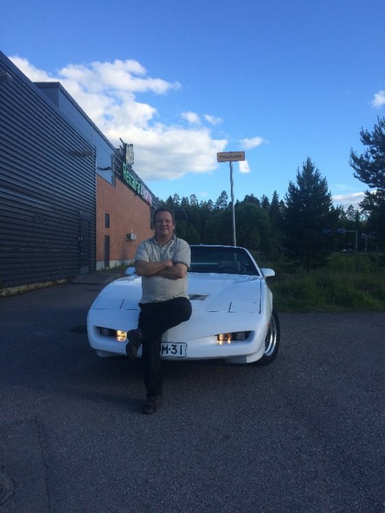

JanneJ Kirjoitettu 24. Kesäkuuta, 2018 Kirjoitettu 24. Kesäkuuta, 2018 ..viime vuonna tappelin kymmeniä päiviä auton kanssa, ja lopulta löin kinttaat tiskiin joskus elokuussa, ja auto on seisonut siitä asti. Harmittaa, kun hieno, katsastettu menopeli on pihassa, eikä sillä voi ajaa! Kyseessä siis -91 Transam, 305 TPI koneella. Viime kesänä sain sen 5v tauon jälkeen kasaan ja leimalle. 300m konttorilta lähdettyä sammui, kuin saunan lyhty. Todnäk syy silloin oli sytytysboxin ruuvien ruostuminen. Kesän mittaan tuli aina uutta vikaa, ja uusia osia. Kerkesin kuitenkin ajella 400km, sisältäen 3x tielle jättäminen.. Käytännössä lähes kaikki sytkäpuolen ja bensapuolen osat on vaihdettu, myös ECU. Viimeisin oire oli se, että auto käynnistyi ja antoi tehoja, mutta closed loopissa yläkierrokset, missä se kävi, laskivat tasaisesti, kunnes lopulta kävi vain tyhjäkäyntiä. Nyt ei starttaa lainkaan (pyörittää kyllä). En keksi enää mitään, mihin puuttua, tarttis joku nerompi/toimiva ecun lukija, jotta tietäis, mitä auto luulee tekevänsä.. Jos joku osais tän pistää ajokuntoon, niin voisin jonkun korvauksen asiasta sopia, soitto tai maili: janne@jouttela.com, 0400-686528. Tnx !

TransNAM Kirjoitettu 9. Heinäkuuta, 2018 Kirjoitettu 9. Heinäkuuta, 2018 Ekan postauksen (ja kuvankin) perusteella 91... Ajonesto katkaisee myös bensan ellei ole joku softasta poistanut. VATS syöttää ECM-lle (ainakin ...7730) tietynlaista pwm-signaalia (fuel enable) eli johdonpätkällä ei voi ohittaa. Uudemmissa 4gen (olisko 95-) tulee tieto jo BCM-ltä datana. 99% varmasti estää VATS myös 89 bensan saannin (en ole täysin varma). Muutenhan vois auton aina käynnistää suoraan startista tai manuaalin vaikka työntämällä... Ei voisi juuri sanoa anti-theft-system... EST -llä (electronic spark timing) ei ole merkitystä käyntiin lähdön ja bensan saannin kannalta. Jakajalta tuleva kierrospulssi (ref) on kanttiaaltoa. Sytkämoduuli muokkaa sopivan pickupin signaalista. Tuon saapuminen ECM-lle riittää koneen käynnistymiseen. Bypass nastalla kerrotaan jakajalle että käytetäänkö boxilta tulevaa est-arvoa vai ei. Eli juurikin startatessa (ja ennakon säädössä) on EST "pois päältä". Jos EST-piirissä on vikaa tulee siitä vikakoodi ja jakaja toimii perusennakolla. Tais olla 91tpi 8 astetta. Koneesta tulee vaan laiska. Näistä on tosiaan tehty ainakin periaatteessa niin toimintavarmoja kun mahdollista. Esim. antureista saa olla puolet rikki ja silti pääsee ainakin jotenkin. Pakollisia signaaleja ei ole montaa.
