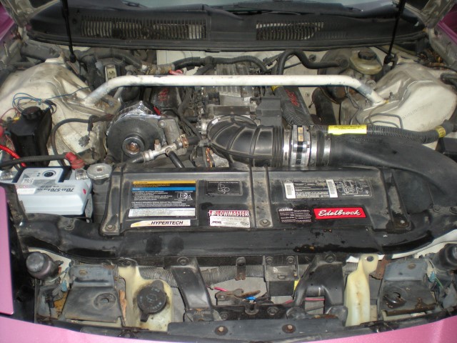

No niinpä niin. Näihän tässä sitten kävi. Spiderin vanha Trans Am kotiutui eilen Seinäjoelle ja mun talliin. Koeajona toimi matka HEL-SJK. Kotiin päästiin ilman ongelmia joten kai toi jotenkin toimii.
Jotain remppojakin on tehty. Ainakin perä, iskarit, laakerit. Koneelle varmuudella tehty ilmanoton parannus(Moroso), peltisarjat+putki(magnaflow). Onko jotain muuta? En tiedä.

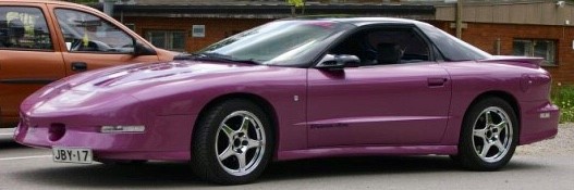

5.7targa löysi kuvan ajalta ennen kumimaalausta.
Pinkkinä parempi  m/
En muista koska tuli spiderille (08?), mutta lootaan oli tehty jenkeissä jotain ja sit Päivisellä pari kertaa uusiks ku hajos.
12 tehty iso perushuolto, vaihdettu opti, tulpat, startti ja mitäs muuta... Sit tuliki kiertopalkinto, ei varmaan paljoa ajettu tän jälkeen  :-\

Laatikko on taas tekijää vailla. Kaikki ei oo kunnossa. OD:llä kun kiihdyttää maltillisesti 60:stä ylöspäin niin hakkaa ja pätkii. Kaaasulla kun tiputtaa pienemmälle niin loppuu.
Talven aikana muuttuu takaisin pinkiksi. On se vaan niin siisti pinkkinä. Toivon hartaasti että kumin alta löytyy kiiltävä pinkki.
Onko varmasti loota vai onko sytkävikaa (opti), tais olla joku halpispaska + seisonnat/huono säilytys...
Oli muistaakseni just alle 100t mailia mittarissa sillon.
Oli muistaakseni just yli 100t mailia (olisko ollut 104) mittarissa sillon.

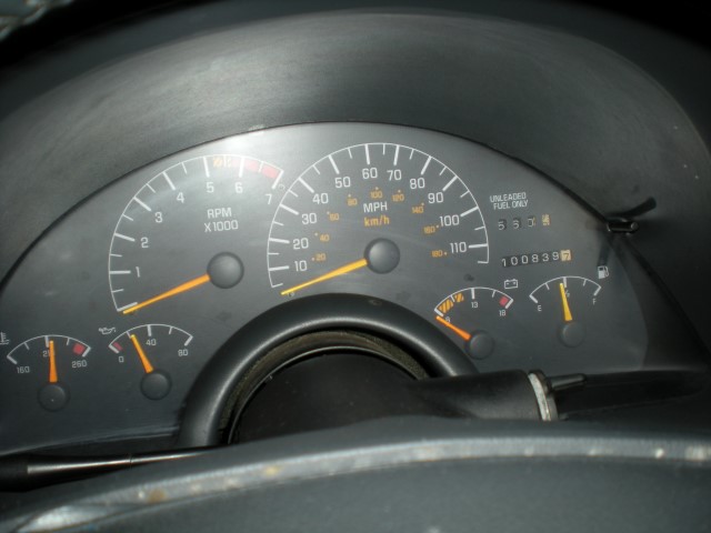

Mittarissa 106. Accel vaihdettu -17 kesällä. Tarvii tutkii vaikken niistä mitään ymmärräkään ???? Sytkä vika kyllä sopii oireisiin.
Mulle kun tuli hinurilla hoitoon niin opti ei ollut onnistuttu ihan kohdistamaan oikein  ::) eikä käynyt.
Jos oot ajamalla ajanut niin ei ainakaan siitä ole kiinni.
Toki voi olla ollut viallinen opti, mutta...
Kato kaikki tulpat ja johdot ettei lyö läpi pakosarjaan, puola ja sytkämoduli kans.
-e- suuttimet kannattaa mitata, jos on orkkikset, voi olla et toimii/ei toimi...
12 huolto oli alle satkun, 15 kun läx "kiertoon" niin just yli satkun.
Hieno pinkki  m/
Siis aivan pakko palauttaa pinkiksi. Hieno!
Onneksi oon 187cm/105kg ukko niin ego antaa periksi ajaa pinkillä autolla ????
Mä olisin tän sillon ostanu, mut ei myyny kahteen tonniin  :D ::)
Enkä kerenny nytkään, saman olisin tarjonnu...  ::)
Kehtaa  m/
m/
Pinkkinä  m/ m/
Ja nuo kromivanteet... aiaiai... Tuli taas mieleen että tuollaset ku sais jostain hommattua.
kromit
Damn. Kromit on niin kärsineet et tarvii hiekkaa ja väriin. Konehuone muuten sama mutta akku vaihtunut ????. Anna palaa, mitä enemmän löytyy historiaa sen parempi. Tiedän mihin kukoistukseen yritän pirssiä palauttaa.

Ainoo lt1 minkä olen nähny yrittävän käydä takaperin. kipinä löi puolasta imuputkeen maihin ku starttas ja kun lopetti ni potki tekaperin ihan muutama hetki ihmeteltiin mikä riivaa ennenko olin näppineni vääräs paikas ja löi kynsille. imuputki irti ja lähti käymään normaalisti, monta juttua tälläkin autolla ollu matkassa. ;D

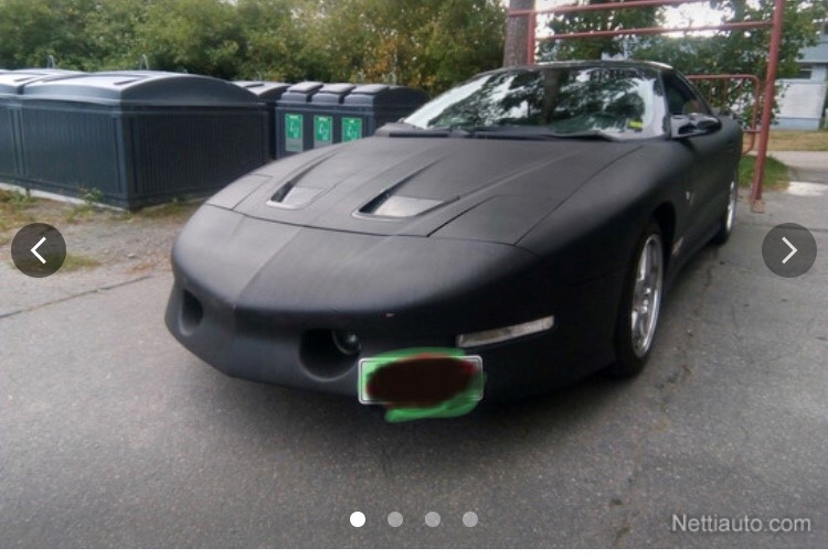

Tuosta kumikuorrutuksesta vaan, tai mikälie teippaus, että jos sen alta löytyy suht virheetön pinta, niin ihmettelen vaan. Siis syytä mokomalle tempaukselle. Mutta ehkä se on muotia nyt - kuorrutetaan vaan kaikki ni vitun hienoo hei  ;D
