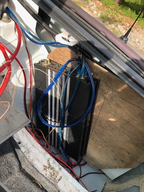

Tommoset löytyi. Liittyyköhän jotenkin toisiinsa?
Juuh saat kabiinin puolelt säädettyy vahvistinta. Kaiket ns level adjust tjs  :W

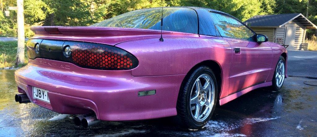

Soitin kaverille joka on Transun dipannut. Häneen mukaan maalipinta ei ole mitenkään erikoisen hyvä. Epätasainen ja epäili autotallimaalaukseksi. Takaluukun etuosasta alkanut kuulemma maali irtoamaan/kupruilemaan. Kaveri tekee autojen fixauksia ja pinnoitteita joten en tiedä miten kriittisellä silmällä on pintaa tutkinut. Kyllä tää nyt laittoi vähän miettimään että mitähän sitä oikein tekis.
OD:llä nyppinen/pätkiminen. Tää oli kuulemma alkanut kun hänen vaimo oli tankattu 95:sta tankkiin. Oli aluksi nyppinyt/pätkinyt joka vaihteella. Nyt tosin vain OD:llä. Ehdotti hoidoksi jotain bensan sekaan laitettavaa suuttimien puhdistus ainetta. Mielipiteitä?
Maalipinta:
Noilla tiedoilla itse luultavasti vetäisin kuorrutuksen veke, mutta näähän on taas näitä että miten tykkää... Takaluukun etukulmien maalin irtoamista olen nähnyt näissä muissakin kuin omassani, ei kyllä mielestäni iso juttu. Miten muuten se dippaus siinä kohtaa pysyy jos maalipinta on viturallaan..?
Bensan osuus pätkimiseen:
Mulla ei vaimo koskaan tankkaa Pontikkaani ysivitosta, teen sen ihan ite. Välillä 95 ja välillä 98 jolla kenties voimaa saa enemmän. 95 ei ole aiheuttanut tässä vakio-romussa mitään häiriöitä.
Jos epäilys että maali jo parhaat päivät nähny niin jätä dippi pintaan jos se on hyvässä kunnossa. Repii sitte sen pois ku menee huonoksi. Ihan hyvin sopii tuo matta luukki tohon, mun mielestä paremmin ku pinkki, sitähän voi koittaa piristää jollaki muulla konstein.
