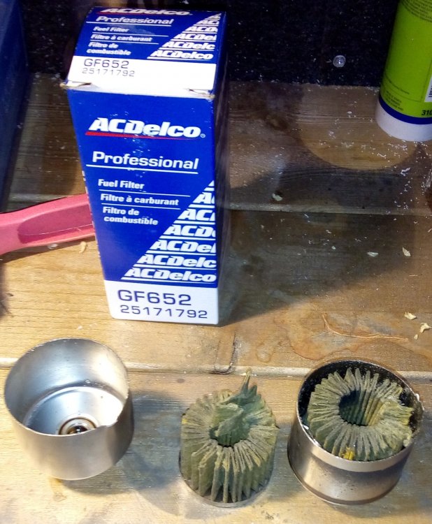

smokeybandit Posted March 13, 2019 Author Share Posted March 13, 2019 no nyt on bensa filtteri vaihdettu. katotaas onnistunko kuvan laittamaan vanhasta filtteristä, ei tuo nyt hirveen pahan näköinen ole mutta ennen kuin sahasin sen niin puhalsin siitä ilmaa läpi, uudesta meni vaivatta ilma läpi mutta tuosta vanhasta kyllä aika nihkeemmin. Link to comment Share on other sites More sharing options...
smokeybandit Posted March 13, 2019 Author Share Posted March 13, 2019 mitenkäs noi reiät tuossa, stoppaako se bensa putki noihin kun eilen oli kiire kun laitoin uuden filtterin kun verstas oli jo melkein sulkemassa oviaan, mietin vaan etten liian syvälle painanut bensaputkia filtterin sisään mutta näyttäskö tuo että kyllä se stoppaa noihin kohtiin, kierteitten jälkeen, mikä näyttäs niinku prikka ois tuossa pohjalla. toisekseen harmittaa miksen laittanut uusia o renkaita kun jäi vielä talous paperin pala kierteitten väliin kun kuivasin auton bensaputket eilen. no, kai se paperi sieltä häviää ajan mittaan, kierteitten ulko puolelle se paperin pala jäi kun olin onneks ehtinyt kiristää jo kaikki paikalleen, halusin vaan kuivata paikat että sitten kun auton käynnistää ja tuijottaa kierteitä lampulla ettei mistään filtterin päistä kostu kierteet bensasta, tiivis on. harmittaa kyllä vähän kun ois ollu hyvä laittaa uudet o renkaat bensa putkien päihin mutta seuraavan kerran sitten. ois ollu mukavampaa vaihtaa filtteri jos ois ollut enemmän aikaa ja jos ei bensa putkista liru koko ajan bensaa kun sinne filtteriä laittaa paikalleen. lähi viikkoina sitten tutkitaan lisää, että saadaan ne bensa seokset kohdilleen, täytyy ensin tosin hankkia se uusi lambda. Link to comment Share on other sites More sharing options...
mikke Posted March 13, 2019 Share Posted March 13, 2019 kyllä se tohon vastinpintaan pysähtyy jos et ihan hampaat irvessä väännä jollon jotain luutavasti hajoo Link to comment Share on other sites More sharing options...
TransNAM Posted March 13, 2019 Share Posted March 13, 2019 Tuo kuvassa näkyvä pykälä on tiivistyspinta mihin o-rengas vastaa ja jää putkessa olevan vastaavan olakkeen väliin puristuksiin. Eli putkea ei saa liian syvälle. Korkeintaan jos kiristää niin lujaa että o-rengas hajoaa voi alkaa vuotamaan. Toisessa päässä ei edes ole "säätövaraa" kun pikaliitin lukittuu mihin lukittuu. Link to comment Share on other sites More sharing options...
