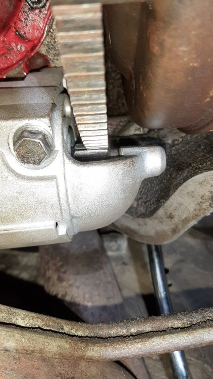

Sakari Kirjoitettu 8. Kesäkuuta, 2020 Kirjoittaja Kirjoitettu 8. Kesäkuuta, 2020 Johdot ja sulakkeet korjattua ja taas tulee sähköä. Nyt kun on uusi startti asennettu niin jossain muualla lisää häikkää. Pitää säksättävää ääntä startatessa eikä pyöritä moottoria. Pitäis saada jostain kaveri auton alle katsomaan mitä siellä tapahtuu kun starttaa. Olen kokeillut shimmata starttia, nii että on toisella puolella kiila, ja toisella puolella. Siis erikseen jommallakummalla, mutta kuvassa ilman mitään. Puretussa startissa ei ollut mitään. Voiko moottori olla jumissa? Ei se oo seissyt kuitenkaan kuin 1,5v, tallissa. Kokeilin hampaan juuresta välyksen ja sinne meni 1,2mm raudoituslanka. Onko se normaalia, että joka kertaa kun olen yrittänyt startata, niin tuo bendix on tossa jumissa eikä palaudu ellei löysää startin kiinnityspultteja.
Nupa Kirjoitettu 8. Kesäkuuta, 2020 Kirjoitettu 8. Kesäkuuta, 2020 Ihan ku olis liian lähellä eli shimmiä väliin, mutta...

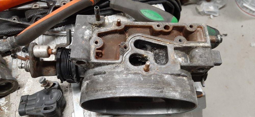

Sakari Kirjoitettu 9. Syyskuuta, 2020 Kirjoittaja Kirjoitettu 9. Syyskuuta, 2020 Seuraavaksi oli ajatuksessa, että kun alan muita imuilman osia putsaamaan ni teen saman kaasuläpälle. Siitä tuli ihan yhtä läppä kuin lähes kaikesta muustakin Ensiksi napsahti Tps:n toinen pultti ja myöhemmin pari muuta lisää. Kaikki tiivisteet meni avattaessa rikki ja ajattelin samalla vaihtaa tunnistimet kun irti ovat Ensi katsomalta en löytänyt rokkiautosta oikein mitään tiivisteitä, joten täytynee tilata ebayn kautta.
F350 Kirjoitettu 9. Syyskuuta, 2020 Kirjoitettu 9. Syyskuuta, 2020 Seuraavaksi oli ajatuksessa, että kun alan muita imuilman osia putsaamaan ni teen saman kaasuläpälle. Siitä tuli ihan yhtä läppä kuin lähes kaikesta muustakin Ensiksi napsahti Tps:n toinen pultti ja myöhemmin pari muuta lisää. Kaikki tiivisteet meni avattaessa rikki ja ajattelin samalla vaihtaa tunnistimet kun irti ovat Ensi katsomalta en löytänyt rokkiautosta oikein mitään tiivisteitä, joten täytynee tilata ebayn kautta. Poraat pienen reiän tuohon katkenneeseen pulttiin, sitten otat sopivan kokoisen torx avaimen, viistät siitä kärjestä ne tähden sakarat , sitten vaan naputtelee torxin reikään ja hylsällä pyöräyttää pultin jämän pois. Toimii huomattavasti paremmin ja varmemmin kuin vastakierretapit. Jos nuljahtaa, vaihtaa pykälää isomman torxin.
Sakari Kirjoitettu 9. Syyskuuta, 2020 Kirjoittaja Kirjoitettu 9. Syyskuuta, 2020 Poraat pienen reiän tuohon katkenneeseen pulttiin, sitten otat sopivan kokoisen torx avaimen, viistät siitä kärjestä ne tähden sakarat , sitten vaan naputtelee torxin reikään ja hylsällä pyöräyttää pultin jämän pois. Toimii huomattavasti paremmin ja varmemmin kuin vastakierretapit. Jos nuljahtaa, vaihtaa pykälää isomman torxin. No perhana. Täytyy testata Miten muuten noita kuvia saa tekstin väliin. Mulla ne ei näy edes esikatseluna kun lataan. Ilmestyvät vasta kun lähetän tekstin. Käytän chromea puhelimen kautta.

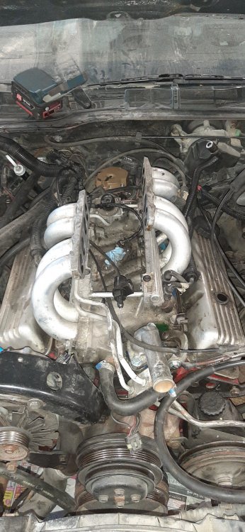

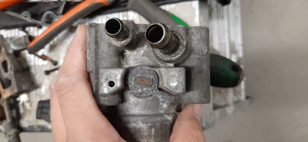

Sakari Kirjoitettu 10. Syyskuuta, 2020 Kirjoittaja Kirjoitettu 10. Syyskuuta, 2020 Onko tää osa nyt sitten egr solenoidi (ylempi kuva)? Miksi toi toinen letku lähtee tosta moottorin yläpuolelta tonne evapin suuntaan? Kumpaan se letku kuuluu ja jos sen purkaa ja tulppaa sieltä kanisterin puolelta niin vaikuttaako evapin toimintaan?
KKOSKINEN Kirjoitettu 10. Syyskuuta, 2020 Kirjoitettu 10. Syyskuuta, 2020 Tiedätkö mistä tuo moottori on peräisin? Onko Camarosta ja mikä vuosimalli. 85 TPI:hän olis melko potentti. Taitaa myös olla laahuri eli 2032 ei käy.
z 28 jari Kirjoitettu 10. Syyskuuta, 2020 Kirjoitettu 10. Syyskuuta, 2020 Tossa sun laittamassa ylemmässäkuvassa vasemmanpuoleinen letku(joka näkyy olevan poikki)kuuluu mennä plenumin alle(imusarjan alipaine).Oikeanpuoleinen menee evapille,jakaantuu t-haaralla siinä läppärungonalla,josta läppärungon natsaan ja tämä toinen siitä t-haarasta menee evappi pöntölle.Toi solenoidi toimii siten,että ecm maadoittaa sen silloin kun se ei halua että evappi pömpelistä imetään kamaa koneeseen,eli jos sähkötöpseli auki,niin imee kokoajan.

Sakari Kirjoitettu 11. Syyskuuta, 2020 Kirjoittaja Kirjoitettu 11. Syyskuuta, 2020 Tossa sun laittamassa ylemmässäkuvassa vasemmanpuoleinen letku(joka näkyy olevan poikki)kuuluu mennä plenumin alle(imusarjan alipaine).Oikeanpuoleinen menee evapille,jakaantuu t-haaralla siinä läppärungonalla,josta läppärungon natsaan ja tämä toinen siitä t-haarasta menee evappi pöntölle.Toi solenoidi toimii siten,että ecm maadoittaa sen silloin kun se ei halua että evappi pömpelistä imetään kamaa koneeseen,eli jos sähkötöpseli auki,niin imee kokoajan. Vähän tulee sellanen olo, että helpommalla pääsee kun repii koko vehkeen pois ja korvaa sen sillä suodattimella. Ei se varmaan kovin kummoisesti ole toiminut jos toi letku on ollut poikki kokoajan. Tuleeko siitä jotenkin kovakin löpön haju jos poistaa Evapin vai kannattaako se vaan korjata? Sais siitä ainakin konehuoneen taas siistimmäksi.
Fenix Kirjoitettu 11. Syyskuuta, 2020 Kirjoitettu 11. Syyskuuta, 2020 Vähän tulee sellanen olo, että helpommalla pääsee kun repii koko vehkeen pois ja korvaa sen sillä suodattimella. Ei se varmaan kovin kummoisesti ole toiminut jos toi letku on ollut poikki kokoajan. Tuleeko siitä jotenkin kovakin löpön haju jos poistaa Evapin vai kannattaako se vaan korjata? Sais siitä ainakin konehuoneen taas siistimmäksi. Omassa autossa suodatin tankilta tulevan putken päässä ja ei haise bensa autotallissa. Evap on ihan fiksu keksintö, mutta sen poistolla saa kivasti siistittyä moottoritilaa ja poiston myötä bensatankkiin ei kerry enää painetta. En ole kaivannut. Melko pienellä investoinnilla olen poistanut kaiken mielestäni turhan moottoritilasta tai sijoittanut osia pois näkyvistä. Ei karstotu imusarja enää ja huohotuksen mukana tulevaa öljyä niin vähän, ettei sormenpäät liukastu. Tähän tyyliin (kuva netistä), paitsi tuossa aika rumasti lämppärin letku tulee venakopan yli. Mukavaa askartelua pitkän talven aikana ja pieni homma loppujen lopuksi.

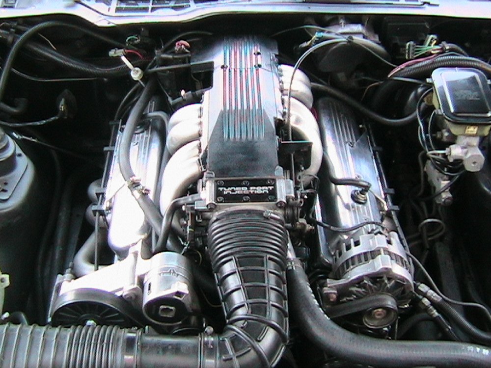

KKOSKINEN Kirjoitettu 11. Syyskuuta, 2020 Kirjoitettu 11. Syyskuuta, 2020 Ihan vaan uteliaisuudesta kyselen että millainen ilmanputsarisysteemi tuossa on kun RS-tyyppinen maski näyttäisi olevan? Ja kyllähän tuo moottori ihan originaalilta näyttää, tiedä mistä sain päähäni että se olis vaihtunut.
Sakari Kirjoitettu 11. Syyskuuta, 2020 Kirjoittaja Kirjoitettu 11. Syyskuuta, 2020 Ihan vaan uteliaisuudesta kyselen että millainen ilmanputsarisysteemi tuossa on kun RS-tyyppinen maski näyttäisi olevan? Ja kyllähän tuo moottori ihan originaalilta näyttää, tiedä mistä sain päähäni että se olis vaihtunut. Itsellä niin vähän kokemusta näistä, että silmä määräisesti en erota juuri mistään mitään En tiedä mitä muissa on ja mitä tässä pitäis olla mutta siinä maskin takana on ne kaksi ilmanputsaria. Sen huomasin, että puskurin maalin alta pilkistää punaista samoin kuin konepellin alta joten ne on jostain muusta lainattu. Tod.näk. mällätty joskus. Siksi varmaan ei ole mustana ajovalojen etuosa eikä noi "skoopin" ritilät. Ne ois kyl tarkoitus mustaksi laittaa.
