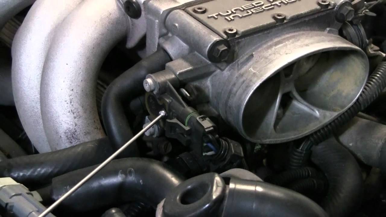

Fenix Kirjoitettu 4. Toukokuuta, 2019 Kirjoitettu 4. Toukokuuta, 2019 Hyviä vinkkejä tullut. Lisään vielä yhden helpon. Vian ollessa päällä, ota kaasuläpän asentotunnistimen plugi irti... auttaako? Kuvassa tanko osoittaa siihen.

TransNAM Kirjoitettu 5. Toukokuuta, 2019 Kirjoitettu 5. Toukokuuta, 2019 ...kuuluuu semmoinen klonk ääni alta. Kardaani tai perä? Vaihdelaatikon häntätyynyn tarkistaisin... Kumi repeää vanhuuttaan ja alkaa laatikko osumaan auton pohjaa vasten. Onko noilla antureilla joku oma mieli, kun joskus toimii ja joskus ei? Luulisi jos on rikki/kuollut niin ei se enään herää henkiin.... Varsinkin TPS (kaasuläppä) on sellainen mikä alkaa pätkimään kun kuluu. Voi aiheuttaa kaikenlaisia oireita nykimisestä sammuiluun. Niinkuin Fenix jo mainitsi niin kokeile ottaa töpseli irti. Rikkinäisen anturin tapauksessa toiminta yleensä paranee ilman sitä rikkinäistä anturia.

TransNAM Kirjoitettu 5. Toukokuuta, 2019 Kirjoitettu 5. Toukokuuta, 2019 Kaasu pohjassa käynnistyminen viittaisi rikkinäiseen TPS-ään. Ruiskussa on "tulpankuivaus-toiminto" eli katkaisee bensansyötön startatessa jos kaasu on yli (olikohan...) 80%. Vikakoodit olis hyvä katsoa. Senverran helppo toimenpide... http://forum.f-bodyfinland.com/Yabbse/index.php?topic=67247.0
