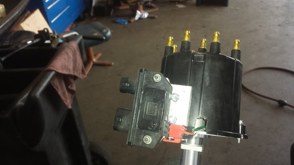

z 28 jari Kirjoitettu 26. Heinäkuuta, 2019 Kirjoitettu 26. Heinäkuuta, 2019 Toi moduuli pitäis laittaa omalla jäähdytyslevyllä johonkin muualle kun jakajan sisälle.
BlackZ Kirjoitettu 26. Heinäkuuta, 2019 Kirjoitettu 26. Heinäkuuta, 2019 Toi moduuli pitäis laittaa omalla jäähdytyslevyllä johonkin muualle kun jakajan sisälle. Kuumuuskohan sen tappaa? Oon vaan miettiny että monesti se hajoaa just niin että ajat auton parkkiin toimivana ja sitte ei seuraavalla kerralla starttaakaan. Itellä ei oo koskaan esim ajon aikana hajonnu.
z 28 jari Kirjoitettu 26. Heinäkuuta, 2019 Kirjoitettu 26. Heinäkuuta, 2019 Kuumuuskohan sen tappaa? Oon vaan miettiny että monesti se hajoaa just niin että ajat auton parkkiin toimivana ja sitte ei seuraavalla kerralla starttaakaan. Itellä ei oo koskaan esim ajon aikana hajonnu. Kyllä veikkaisin että lämmöllä on iso vaikutus tohon kestoon.

Fenix Kirjoitettu 26. Heinäkuuta, 2019 Kirjoitettu 26. Heinäkuuta, 2019 Toi moduuli pitäis laittaa omalla jäähdytyslevyllä johonkin muualle kun jakajan sisälle. Jatkoin kolvaamalla Msd pickup triggerin johtoja ja sain vietyä modulin jakajan ulkopuolelle. Mutta en ollut tyytyväinen uuteen paikkaan. Olisi vaatinut moduulista lähtevien johtojen jatkamista, jotta saisi oikeasti jonnekin fiksuun mestaan. Myöhemmin näin myynnissä olevan valmiin jatkojohdon jossakin. Tässä eräs toteutus.
RaiRai Kirjoitettu 26. Heinäkuuta, 2019 Kirjoitettu 26. Heinäkuuta, 2019 Toi moduuli pitäis laittaa omalla jäähdytyslevyllä johonkin muualle kun jakajan sisälle. Minä epäilen tätä että saako siitä luotettavamman omilla simppeleillä jäähdytyskikoilla. Myös LT1:ssä GM ois voinu viritellä ICM:n vaikka mihin, mutta se on kuitenkin vasemmassa kannessa kiinni ja piitahna varmistaa että moduli seurailee mahdollisimman hyvin kannen lämpötilaa. Pari prikkaa tarvitsee jos haluaa ilmaraon mudulin ja kannen välille. Voi olla että jos modulista on haluttu pieni (ja halpa), ei oo saatu tarpeeksi suurta jäähdytysrivastoa ja silloin parempi että on koneen kans samoissa lämmöissä, tai jotain... En tiedä, ihmettelen vaan...
