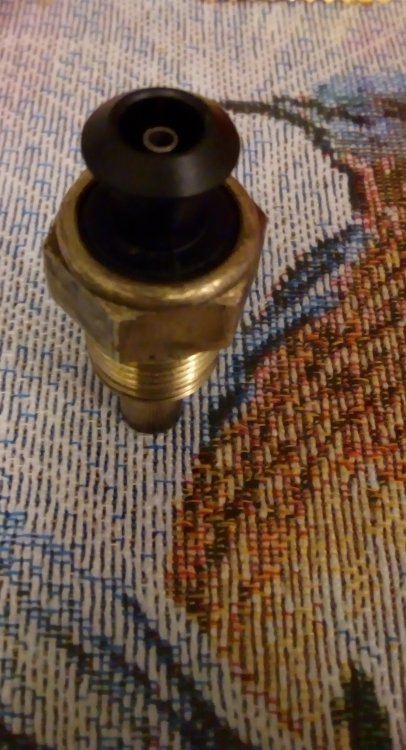

smokeybandit Kirjoitettu 26. Toukokuuta, 2019 Kirjoitettu 26. Toukokuuta, 2019 Tere kaikille, kysytääs ny täältä viisaammilta kun ei oma järki ymmärrä, eli, auto on -87 Trans Am, kahdella flektillä jäähdyttimelle, ja jos oikein ymämrrän niin ECM ohjaa kuskin puolen flektiä, se kyllä toimii, mutta aika myöhään, melkein punaselle menee lämpömittari ennenkuin se lähtee pyörimään, mutta se kai sen takia kun toisen flektin ois jo pitäny lähtee jo pyörimään, uudet releetkin on paikoillaan flekteille, ja huomasin aikoinaan että joku joskus on laittanut hyppylangan releitten väliin, eli molemmat flektit lähtee pyörimään mutta minun mielestä liian myöhään, jos otan sen hyppylangan poies niin silloin ei pyöri kuin kuskin puolen flekti. Matkustajan flekti ei pyöri ilman hyppy lankaa vaikka releet on uudet. Eilen vaihdoin uuden lämpötila anturin matkustajan puolelle koneen lohkoon, se kai juuri ohjaa sitä matkustajan puolen flektiä, mutta ei silti flekti toimi, tänään sitten hokasin koittaa sitä johtoa esim, peltisarjan putkeen, ja silloin flekti toimii, eli kai se maata saa, mutta kun ja jos sen piuhan sitten laitan anturiin takas kiinni ja oottelen ja oottelen että lämmöt nousee, niin ei se lähde pyörimään, flekti siis. Onko se uusi anturi sitten sökö? Pystyykö sitä anturia jotenkin testaileen että toimiiko se, ajattelin että jos otan sen vanhan anturin mukaan seuraavalla kerralla tallille ja laitan siihen sen sähköjohdon kiinni ja sitten virrat päälle ja sytkärillä lämmitän sitä anturin päätä niin voisko vaikka sillain testata että lähteekö flekti pyörimään vai kuuluuko siihen anturiin tulla toinenkin johto jostain, eihän siinä anturissa ole kuin yhdelle johdolle paikka, vai onko joku Einstein pätkiny johtoja flektin releiltä poies silloin kun hyppylangan oli laittanut releitten väliin, oliko se joku vihree/valko vihree johto mitä sieltä oli yhdistelty, voin kyllä kuvia napsia releistä/piuhoista jos tarvii. Ihmetyttää vain kovasti miksei matkustajan puolen fletki toimi uudella lämpötila anturilla mutta silloin kyllä kun johdon ottaa irti, ja sitä anturi johtoa vaikka peltisarjaan koittaa.
TransNAM Kirjoitettu 26. Toukokuuta, 2019 Kirjoitettu 26. Toukokuuta, 2019 Jos kerran johdon maadoittamalla toimii niin on vian pakko olla anturissa. Onhan anturi nimenomaan flektille tarkoitettu eikä mittarille? Anturin kyljessä pitäis lukea toimintalämpö C tai F asteina. Kokeile yleismittarilla ohm-asteikolla. Jos näyttää satoja- tai kiloohmeja niin on mittarin anturi. Flektin on on/off mallia eli virta joko kulkee tai ei. Kannattaa myös mitata että anturin runko maadoittuu kanteen eli ettei oo teippiä/liimaa tms. eristeenä. Anturin saa testattua parhaiten kiehuvalla vedellä paitsi jos anturi on mallia yli 100C... Liekillä lämmittäessä pitää olla varovainen ettei sulata anturin sisuskaluja (siinä on muoviosia) kun lämpötilaa on hankala tietää.
smokeybandit Kirjoitettu 26. Toukokuuta, 2019 Kirjoittaja Kirjoitettu 26. Toukokuuta, 2019 Jos kerran johdon maadoittamalla toimii niin on vian pakko olla anturissa. Onhan anturi nimenomaan flektille tarkoitettu eikä mittarille? Anturin kyljessä pitäis lukea toimintalämpö C tai F asteina. Kokeile yleismittarilla ohm-asteikolla. Jos näyttää satoja- tai kiloohmeja niin on mittarin anturi. Flektin on on/off mallia eli virta joko kulkee tai ei. Kannattaa myös mitata että anturin runko maadoittuu kanteen eli ettei oo teippiä/liimaa tms. eristeenä. Anturin saa testattua parhaiten kiehuvalla vedellä paitsi jos anturi on mallia yli 100C... Liekillä lämmittäessä pitää olla varovainen ettei sulata anturin sisuskaluja (siinä on muoviosia) kun lämpötilaa on hankala tietää. Kävin vanhaa koittamassa sytkällä lämmittäen mutta eipä toiminut, en kyllä olettanut että olisi toiminut. Tuo vanha, niinkuin uusikin, luulisin että se on flektille kun siinä on samanlainen liitin pää, pyöreä, mikä nakutus sensorissakin on. Ja mittarin anturissa oli erilainen pää, siihen sopi sellainen neliskanttinen sähköliittimen pää. Sen vaihdoin useampi viikko sitten vaikka toimi, mutta ihan periaatteesta vaihdoin kun kerran vaihdoin senkin anturin mitä ECM tarvitsee tiedätekseen veden lämpötilan, kunhan saan tuon flektin toimimaan niinkuin pitää niin sitten ei muita vanhoja antureita vaihdettavana ole kuin nakutus sensori. Niin, tuossa on kuva vanhasta flektin anturista, ei siinä muuta ole merkitty kuin "8D", uudessa ei muistaakseni ollut mitään merkintöjä. Jotain valkoista teflon teippiä kierteissä, tehtaan jäljiltä.
TransNAM Kirjoitettu 26. Toukokuuta, 2019 Kirjoitettu 26. Toukokuuta, 2019 Kyllä tuo flektin anturilta näyttää... En yhtäkkiä löytänyt vakion lämpötilaa mutta voi olla että on yli 100C kun nämä on alumperinkin tehty kuumana käyviksi (alentamaan päästöjä kai). LS koneessakin vakiona molemmat flektit yli 100... toinen luokkaa 110 eli usko loppuu ennen kun flekti käynnistyy... ja koneessa pitää oikeasti olla jäähdytysnestettä eikä pelkkää vettä.
smokeybandit Kirjoitettu 26. Toukokuuta, 2019 Kirjoittaja Kirjoitettu 26. Toukokuuta, 2019 Kyllä tuo flektin anturilta näyttää... En yhtäkkiä löytänyt vakion lämpötilaa mutta voi olla että on yli 100C kun nämä on alumperinkin tehty kuumana käyviksi (alentamaan päästöjä kai). LS koneessakin vakiona molemmat flektit yli 100... toinen luokkaa 110 eli usko loppuu ennen kun flekti käynnistyy... ja koneessa pitää oikeasti olla jäähdytysnestettä eikä pelkkää vettä. Juu siel on suunnilleen 50/50 propyleeni glykol/vesi sekoitus, ainakin kunnolla vihreää oli se vesi mikä ehti tulla ulos ennenkuin ehdin uuden anturin pyöritellä kiinni, viime syksynä tuli jäähdytys nesteet vaihdettua kun ei vihreä glykooli kestä kuin pari vuotta suunnilleen mutta en viitsi väriä vaihtaa vain sen takia että ei tarvii parin vuoden välein vaihtaa vesiä, kun kaveri kerran laittoi autoonsa vihreän sijasta siniset, keväällä kun se meni talliin niin auto oli vuotanut lähes kaikki vedet pihalle.
TransNAM Kirjoitettu 26. Toukokuuta, 2019 Kirjoitettu 26. Toukokuuta, 2019 Tarkoitin kunnon nestettä lähinnä kiehumispisteen takia. F-bodyn koneelle reilu 100C on normaalia ja pelkkä vesi kiehuu 1bar paineessa n. 110C eli kovin rajoilla mennään.... Sekin vain edellyttäen että syylärin painekorkki on kunnossa ja pitää sen 1bar paineen. Siksi mainitsinkin että helposti loppuu uskallus ennen kun flektit käynnistyy vaikka kaikki olisikin kunnossa... 110C=230F Lisäksi vakiomittari ei ole kovin tarkka. Vianhaussa olisi hyvä tarkistaa lämpö esim. infrapunamittarilla tai tietokoneella moottorinohjauksen kautta.

smokeybandit Kirjoitettu 27. Toukokuuta, 2019 Kirjoittaja Kirjoitettu 27. Toukokuuta, 2019 Pelkääjänpuolelle löytyy vissiin myös matalemman lämpötilan anturi, mikä käynnistää flektin aikasemmin. Yep, niitä tuli äsken netistä kateltua, jos ny yhtä uutta anturia vielä koittais, ja ensin tietysti tarkistaa että se varmasti toimii ennenkuin sen lohkoon ruuvaa kiinni, jos se ei toimi niin täytyy sitten hankkia siihen kylmempi anturi mikä naksauttaa flektin päälle aikaisemmin.

JoukoY Kirjoitettu 28. Toukokuuta, 2019 Kirjoitettu 28. Toukokuuta, 2019 Jos sytkärillä testaat sitä anturia, niin sen pitää saada myös kontaktia auton runkoon.

smokeybandit Kirjoitettu 28. Toukokuuta, 2019 Kirjoittaja Kirjoitettu 28. Toukokuuta, 2019 Jos sytkärillä testaat sitä anturia, niin sen pitää saada myös kontaktia auton runkoon. Sillain mie aattelin koittaa että laitan sen johdon uuteen anturiin kiinni, virrat päälle, ja sit varovasti lämmitellä anturia ja tarkistaa lähteekö flekti pyörimään. Jos se ei lähde sytkärin liekillä pyörimään niin turha se kait sitä sitten on lohkoon vääntää kiinni, kun jos ei toimi kuitenkaan. Tai, johto kiinni anturiin ja auto käyntiin ja jos tökkään peltisarjan putkeen anturin, luulis että pakoputken lämpö toimisi kans.
smokeybandit Kirjoitettu 28. Toukokuuta, 2019 Kirjoittaja Kirjoitettu 28. Toukokuuta, 2019 Matkustajan puolen flektiä ohjaa myös tuo kyseessä oleva anturi. Lähteekö flekti pyörimään, jos otat liittimen anturilta irti ja kytket liittimen hyppylangalla suoraan koneen runkoon? Jos lähtee, niin silloin johdotus ja rele on kunnossa ja anturi rikki. Toimii, ei tartte kun johto hipaista vaikka pakoputkee tai auton jotain metalliosaa kuten pulttia, heti lähtee flekti päälle.
