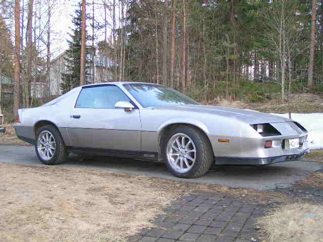

Guest Irocci Kirjoitettu 24. Huhtikuuta, 2006 Kirjoitettu 24. Huhtikuuta, 2006 Tommoselta nuo omat nakit näyttää. Renkaina siis edessä 235/45 ja takana 255/45. Vanteet on Dezent S 8x17" http://i50.photobucket.com/albums/f332/Irocci/Iroc-Z/DSC02479rekpois.jpg
Z-mo Kirjoitettu 24. Huhtikuuta, 2006 Kirjoitettu 24. Huhtikuuta, 2006 On hjuvat! Tätä mä jaksan kaikille valittaa, mutta tuonnekkin renkaan ja lokarin väliin mahtuis pää... 4x4 look ei hjuva!
Guest Jukka Kirjoitettu 24. Huhtikuuta, 2006 Kirjoitettu 24. Huhtikuuta, 2006 On hjuvat! Tätä mä jaksan kaikille valittaa, mutta tuonnekkin renkaan ja lokarin väliin mahtuis pää... 4x4 look ei hjuva! muista että nää autot ei oo pienipäisille
Z-mo Kirjoitettu 24. Huhtikuuta, 2006 Kirjoitettu 24. Huhtikuuta, 2006 muista että nää autot ei oo pienipäisille Isopäisille ja pikkumunasille?
gmc63 Kirjoitettu 25. Huhtikuuta, 2006 Kirjoitettu 25. Huhtikuuta, 2006 On hjuvat! Tätä mä jaksan kaikille valittaa, mutta tuonnekkin renkaan ja lokarin väliin mahtuis pää... 4x4 look ei hjuva! mutta pystyypä käymään vaikka kaverin mökillä ja ei ota jokaiseen korotukseen kiinni ;Dmeinaan jos haluaa ajellakki tääl armaassa suomessa ku tiet on perunapeltoa ;)ite kyl pysyn "vakio"korkeudessa
Z-mo Kirjoitettu 25. Huhtikuuta, 2006 Kirjoitettu 25. Huhtikuuta, 2006 mutta pystyypä käymään vaikka kaverin mökillä ja ei ota jokaiseen korotukseen kiinni ;Dmeinaan jos haluaa ajellakki tääl armaassa suomessa ku tiet on perunapeltoa ;)ite kyl pysyn "vakio"korkeudessa No te offroaderit ootteki ihan oma lukunsa...
