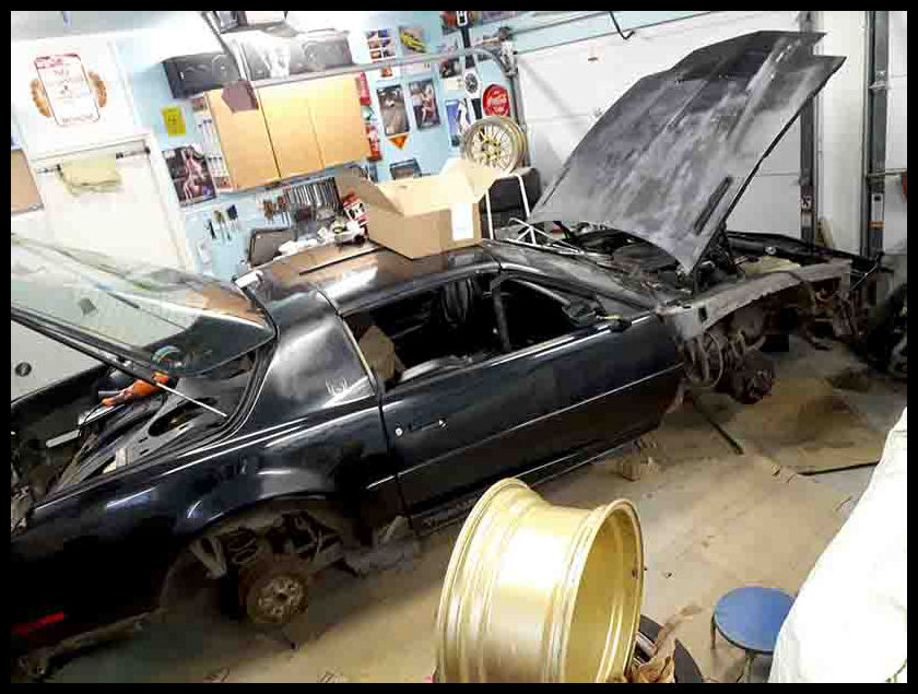

Trans Am tosiaan pääsi vuorostaan talliin työstämisen kohteeksi. Tunkkasin auton Leca-harkkojen päälle. Jos kestää talonkin painon, niin ehkäpä myös Pontiacin.

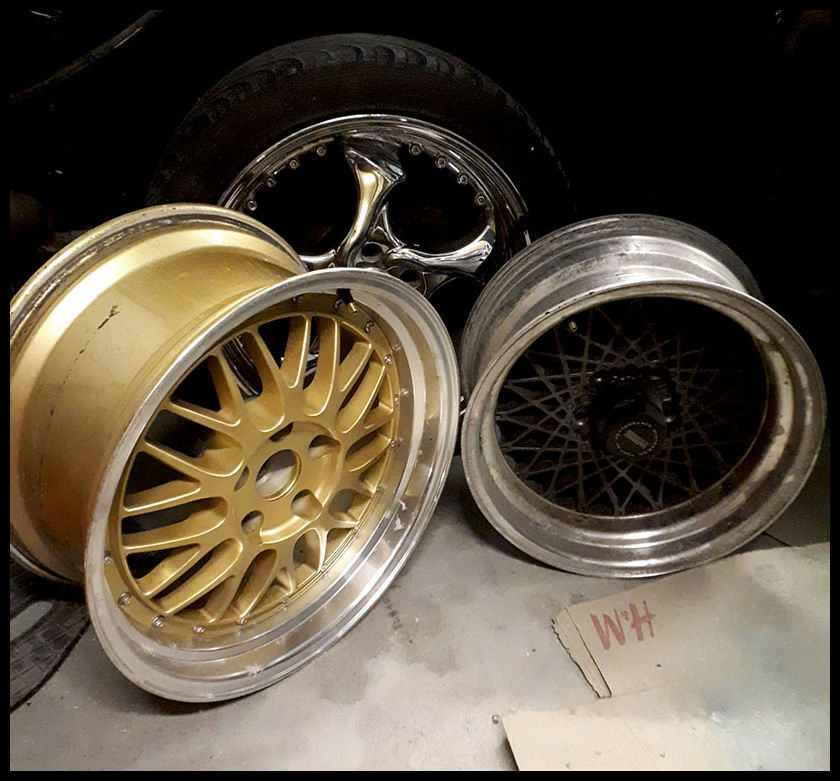

Sattui kohdalle BBS LeMans -replicavanteet koossa 8,5" x 18" ja 9,5" x 18" edukkaasti, joten kävin ostamassa talteen, ajatuksena sovittaa vaihtoehtovanteiksi orggis 16" ristikkovanteille. Tyylillisesti ainakin omaan silmään sopiva vaihtoehto alkuperäisille mutta isommassa halkaisijassa, saattaapa rengasvalikoimaakin olla nykypäivänä vähän enemmän kun alkuperäiseen 245/50R16 kokoluokkaan.
Alkuperäisetkin ajattelin entisöidä, kullanvärisillä ristikoilla.

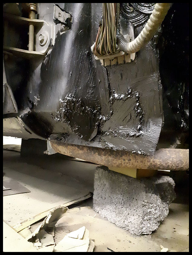

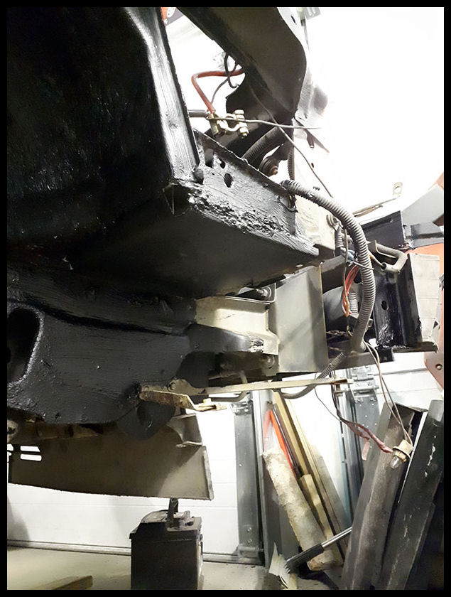

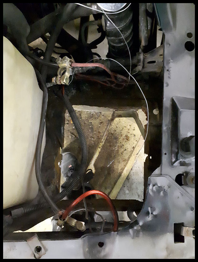

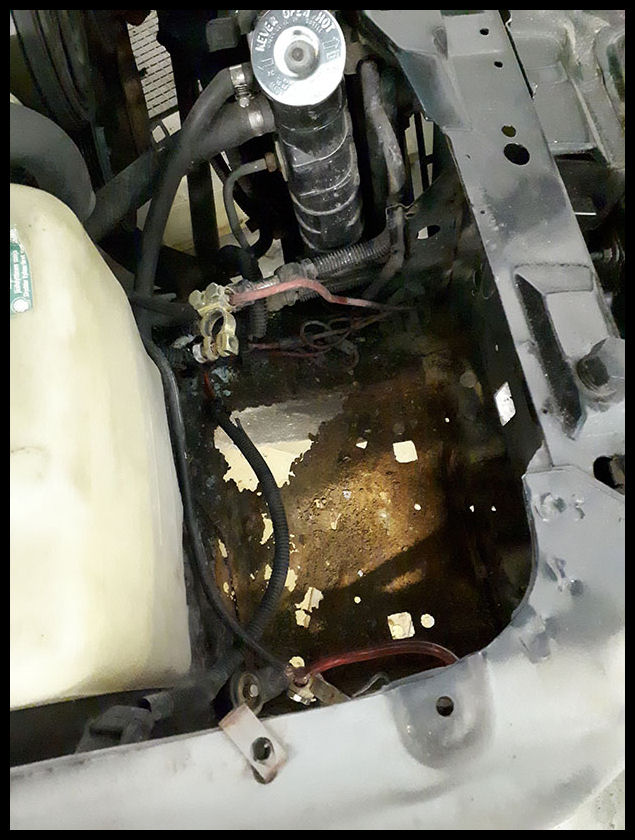

Akkukotelon pohja oli ajan saatossa muuttunut aika pitsiksi, liene akku "vähän" vuotanut jossain vaiheessa. Itse olen kyllä harvemmin törmännyt vuotaviin nykyaikaisiin "huoltovapaisiin" akkuihin, mutta selkeästi tällaistakin tapahtuu, vai mikähän tuon lie happamoittanut.

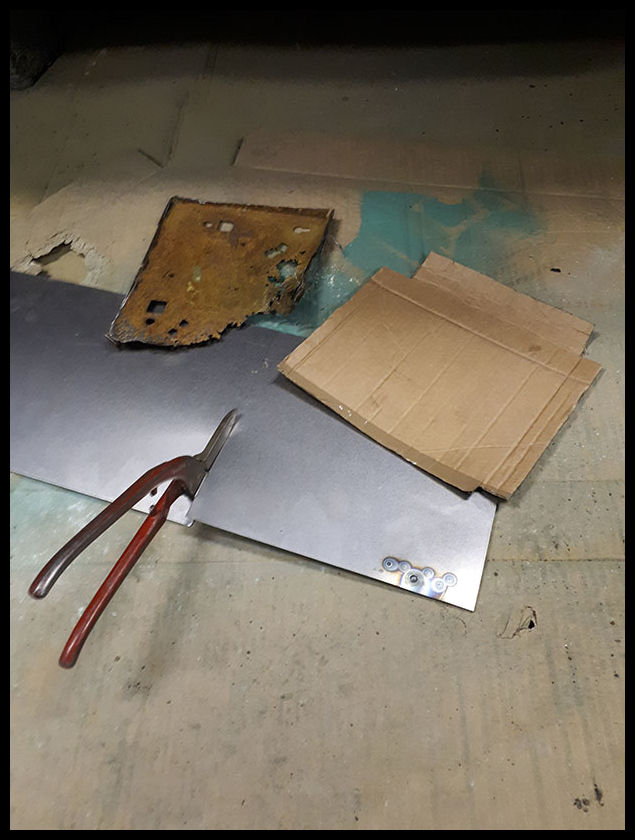

Ajattelin että helpointa leikata koko pohja pois ja kanttailla siihen uusi pohja joten rälläkkä soimaan:
Leikkelin pahvista mallikappaleen  pohjalle josta kanttaisin reunat ylös ja hitsaisin joka sivultaan kiinni kuten alkuperäinenkin oli.
En tosiaan ole hitsauksen ammattilainen, joten siinä mielessä olikin hyvä aloitella tällaisilla piiloon jäävillä kohteilla. Eiköhän tuo kiinni kuitenkin pysy. Tässä jo maalattuna ja massattuna: (ja sormenjäljillä näköjään varustettuna  >:()
Samaten alapuolelta:

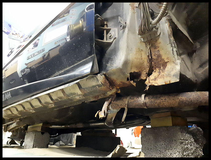

Happamia kohtia löytyi muualtakin missä kuraa oli päässyt hautumaan vuosia. Vasen etulokarin sisäpuoli oli kokonaan ehjää peltiä, mutta samaa ei voinut sanoa repsikan puolesta. Harmi kun kaikilla ei ole painepesuria ja intoa pestä lokareiden sisäpuolia edes kerran vuodessa. Hyvin piilossa enkä usko että aiemmissa katsastuksissakaan tämä oli sattunut silmään. Edellinen leima taisi olla kuitenkin 'vain' kolmen-neljän vuoden takaa.
Tämä kulma meni kyllä hitsaajan harjoittelun piikkiin, leikkelin ruosteiset pellit pois ja samankokoista palaa tilalle, tälläkertaa useammassa palassa. Jää piiloon ja kestänee tarvittavan ajan kuitenkin.

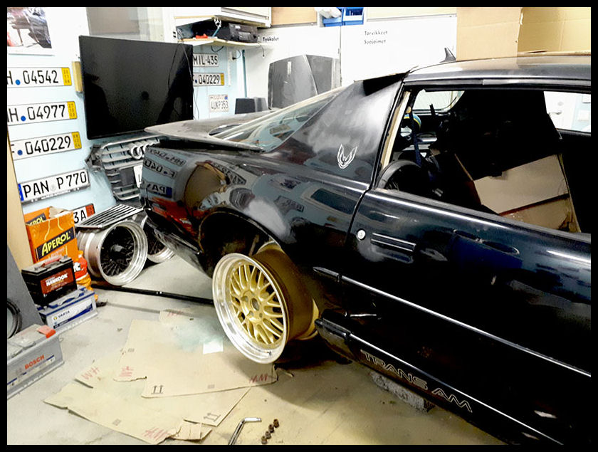

Pahimmista hitsaushaasteista päästyäni piti mallata motivaation keräimeksi alle noita 18" vanteita, saattaisi vaatia vielä piirun verran madallusta että pääsisivät oikeuksiinsa... ::)
Akun pohja melko altis paikka näissä rapistumaan.
Kannattaa suojata ajoissa, vinkkinä muillekin.

Ookei, tuo kohta (sentään) näyttää ehjälle, toisaalta nämä Facelift-mallin helmat taitaa lennättää suurimmat hiekat tuosta saumasta yli, jos katsoo tuota vanteensovituskuvaa.  :D
