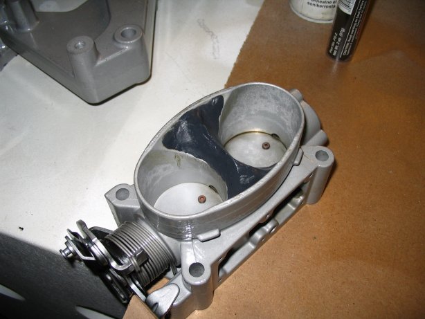

Nova Kirjoitettu 15. Maaliskuuta, 2006 Kirjoitettu 15. Maaliskuuta, 2006 Toi on ihan sika helppo tehdä itse. -Rasvataan läppärunko vaseliinilla -Sekoitetaan superepoxy kitti yms. -Leivotaan kunnon "tuning" siipi -Juodaan sitä mäyristä -Kaivetaan kovettunu kikkare pois -Porataan pari reikää ja tehdään kierteet -Kiinnitetään autoon Ja tässä aikaa kului n. 30 min ja saimme tämän ihme kapistuksen aikaan n. 5 eurolla + kaljat Voin laittaa kuviakin tekeleestä jos muistan tai jotain kiinnostaa...

Nova Kirjoitettu 19. Maaliskuuta, 2006 Kirjoitettu 19. Maaliskuuta, 2006 Tästä se lähtee.... Ensteks rasvat ja sitten mömmöt perään.AM_010.jpg_thumb

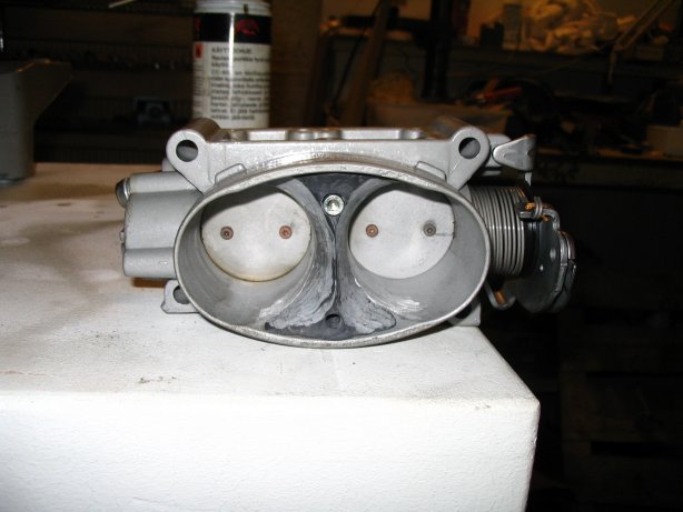

Nova Kirjoitettu 19. Maaliskuuta, 2006 Kirjoitettu 19. Maaliskuuta, 2006 Sitten hieman porattu reikiä. Toinen on juuri tämä IAC:n ilmareikä. Muotokin on viimeistelty tuulitunnelissa...AM_013.jpg_thumb

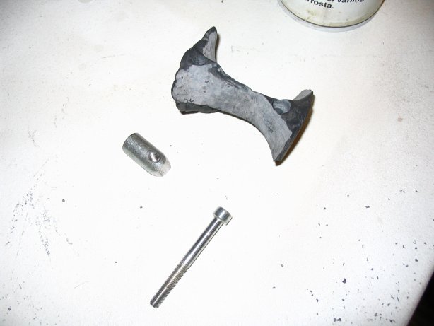

Nova Kirjoitettu 19. Maaliskuuta, 2006 Kirjoitettu 19. Maaliskuuta, 2006 Kiinnitys tarvikkeet kaivettu miljoonalaatikosta...AM_012.jpg_thumb

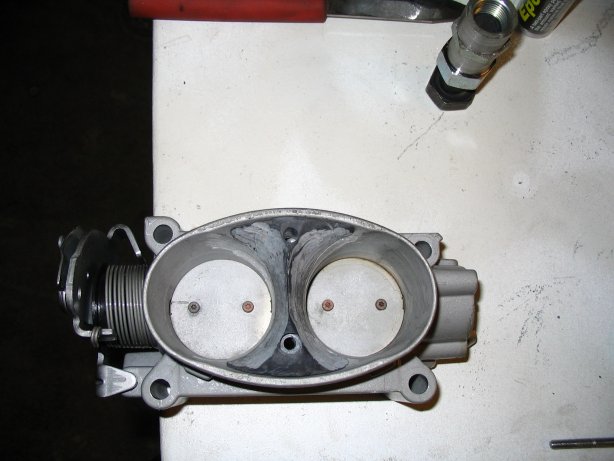

Nova Kirjoitettu 19. Maaliskuuta, 2006 Kirjoitettu 19. Maaliskuuta, 2006 Ja valmis. Tsup. AM_014.jpg_thumb
rokzetä Kirjoitettu 19. Maaliskuuta, 2006 Kirjoitettu 19. Maaliskuuta, 2006 kiitti kuvista.entäs toi yläpuolen reikä ,sehän menee nyt tukkoon.
Nova Kirjoitettu 20. Maaliskuuta, 2006 Kirjoitettu 20. Maaliskuuta, 2006 Toi on LT1:sen läppis ja se on hieman erilainen kuin TPI:n. Voihan noita reikiä porailla tarpeen mukaan lisää. Eikös se yläpuolen ilmakierto ole joku huohutus juttu?
Dustez Kirjoitettu 20. Maaliskuuta, 2006 Kirjoittaja Kirjoitettu 20. Maaliskuuta, 2006 aika makee pitää itekkin tehä... onko toi runko portattu vois muuten kehittää tota valmistusta sen verran että laittaa ton kuusio kolo pultin jo valimiiks ja vetää sit mömmön päälle muistaa vaan rasvata sen
Nova Kirjoitettu 20. Maaliskuuta, 2006 Kirjoitettu 20. Maaliskuuta, 2006 aika makee pitää itekkin tehä... onko toi runko portattu vois muuten kehittää tota valmistusta sen verran että laittaa ton kuusio kolo pultin jo valimiiks ja vetää sit mömmön päälle muistaa vaan rasvata sen Kaikkea voi aina hieman parannella.... Isommaksi sitä ei ole kylläkään porattu. Niitäkin on tullut muutamia tehtyä. Ohjeethan löytyy kerhon sivuilta.
rokzetä Kirjoitettu 23. Maaliskuuta, 2006 Kirjoitettu 23. Maaliskuuta, 2006 tein tänään ton turbo kikkareen.muuntelin vähän tota reseptiä.eli taittelin reikänauhan sinne läppikseen, litistin läppien välistä r-nauhan ,2 kpl pitkistä 8mm lyöntitulpista nylon holkit huohotukselle ja iac:lle reikänauhan reikiin ja mömmöt sissään.reikänauhan päät n.1,5cm taitetaan läppiksen päälle/alle .kumitötterö +klemmari kiristää sen paikalleen.näytti ainakin pätevältä.
