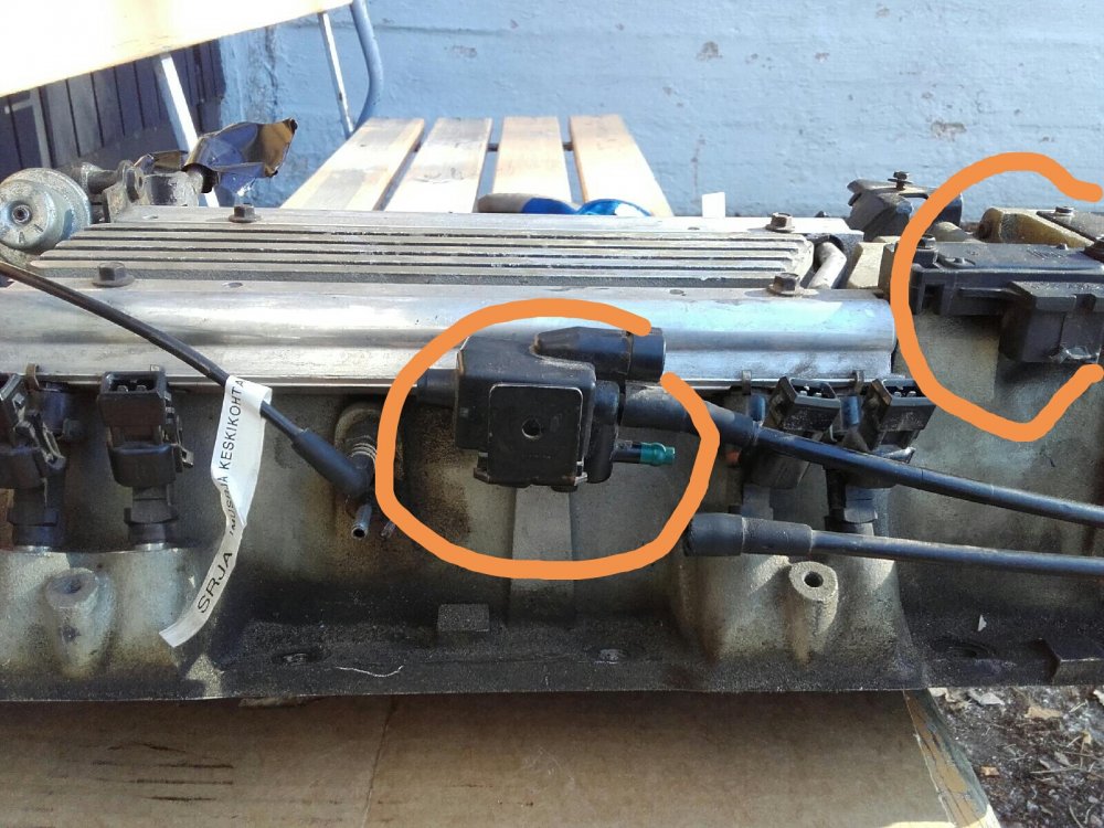

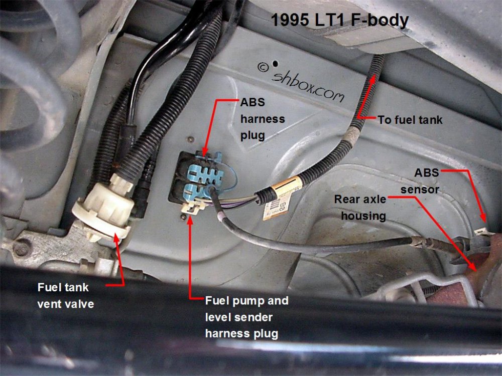

TransNAM Kirjoitettu 27. Lokakuuta, 2019 Kirjoitettu 27. Lokakuuta, 2019 Ota samalla renkaanirroituksella myös huohotin irti ja kokeile vaikka puhaltaa läpi. Onko mitään muistikuvaa onko ajon jälkeen tankissa ali- vai ylipaine? Normaalisti pitäisi olla lievä alipaine eli suhahdus sisäänpäin. EVAP-in idea on se että tankistä lähtevät bensahöyryt kerätään hiilipönttöön josta ne sitten sopivalla hetkellä imaistaan venttiilin kautta koneeseen (imusarjaan). Vanhemmissa venttiili oli alipaineohjattu mutta 95 lienee jo sähköinen. Samalla tankkiin jää alipaine joka estää hajujen karkaamisen. Ainakin LS-koneisissa on tankin päällä lisäksi paineanturi millä mm. annetaan vikakoodi jos systeemissä on vikaa, esim. korkki löysällä = ei alipainetta. En tiedä onko sulla. 1995_evap.jpg evap_system.jpg
_j00na_ Kirjoitettu 27. Lokakuuta, 2019 Kirjoittaja Kirjoitettu 27. Lokakuuta, 2019 Ota samalla renkaanirroituksella myös huohotin irti ja kokeile vaikka puhaltaa läpi. Onko mitään muistikuvaa onko ajon jälkeen tankissa ali- vai ylipaine? Normaalisti pitäisi olla lievä alipaine eli suhahdus sisäänpäin. EVAP-in idea on se että tankistä lähtevät bensahöyryt kerätään hiilipönttöön josta ne sitten sopivalla hetkellä imaistaan venttiilin kautta koneeseen (imusarjaan). Vanhemmissa venttiili oli alipaineohjattu mutta 95 lienee jo sähköinen. Samalla tankkiin jää alipaine joka estää hajujen karkaamisen. Ainakin LS-koneisissa on tankin päällä lisäksi paineanturi millä mm. annetaan vikakoodi jos systeemissä on vikaa, esim. korkki löysällä = ei alipainetta. En tiedä onko sulla. 1995_evap.jpg evap_system.jpg Muistaakseni suhahtaa ulospäin kun korkin avaa tai ainakin ääni siltä kuulostaa , mutta suhahtanut kyllä melko voimakkaastikkin tosiaan kuumilla keleillä.
TransNAM Kirjoitettu 27. Lokakuuta, 2019 Kirjoitettu 27. Lokakuuta, 2019 Muistaakseni suhahtaa ulospäin kun korkin avaa tai ainakin ääni siltä kuulostaa , mutta suhahtanut kyllä melko voimakkaastikkin tosiaan kuumilla keleillä. Tuosta vois äkkiseltään kuvitella että EVAP ei toimi... Ylipaineisena työntää hajuja ulos mistä vain saa. Onhan sekin mahdollista että siinä moottorin johtosarjassa on muutakin vikaa... Jos on jo muutamalla leimalla haissut niin eikös siitä piuhaviasta ole suunnilleen yhtä kauan? Kannattaa kuitenkin katsoa ne helpot paikat ensin.
